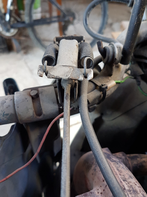

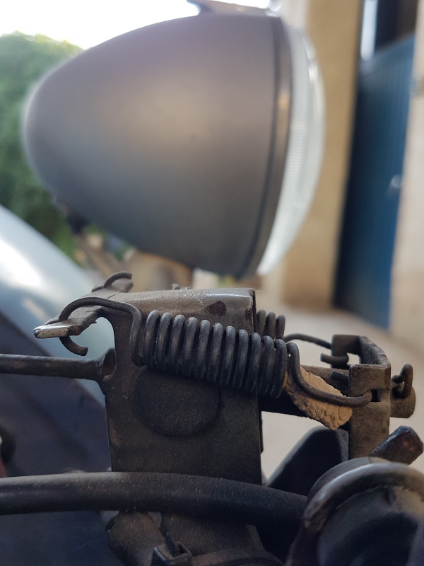

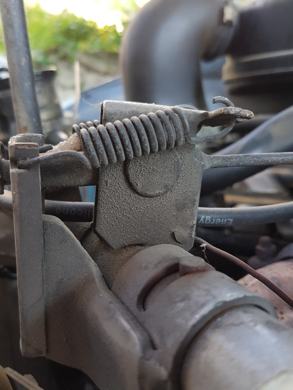

Salut, je suis en fin de restauration, mais je ne sais plus remonter la tige pour régler les phares en hauteur sur une mèmère de 77. Quelqu'un aurait une photo du montage coté "bète à corne" avec les ressorts, entretoises et tout et tout....
Merci à vous.
Merci à vous.
www.t-cap.fr
Domi
- Messages : 6350
- Enregistré le : 10 août 2008, 00:58
- Ma deuche : 2 CV 6 Spécial 1986
- Date de naissance : 01 oct. 1961
- Localisation : Entre Charleroi et Nivelles...
- Âge : 64
Re: AIDE : tige de réglage des phares
En direct de Rosy (ma 2 CV) :
Ca ira ? :D
2 CV6 Spécial
Peugeot 205 et 504 break
2 CV6 Spécial
- francklek
- Messages : 18
- Enregistré le : 04 août 2010, 14:58
Cool, me reste plus qu'a me fabriquer l'entretoise ( qui doit me manquer) et à remonter le zinzin. ça sert pas à grand chose la nuit on voit rien en deuche mais ça fait toujours bien d'avoir le système de règlage ! ! !
Merci beaucoup :P
Merci beaucoup :P

Re: AIDE : tige de réglage des phares de 2cv

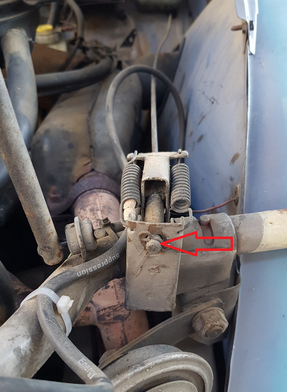

Est ce possible de faire parvenir la photo de montage de la tige de réglage de phare sur le support avec entretoise et écrou, j’ai démonté et pas pris de photos, merci
- Bob du 58
- Messages : 5
- Enregistré le : 10 mai 2020, 18:30
- Ma deuche : 2cv AZKBB DE 1978
- Date de naissance : 30 sept. 1970
- Localisation : Parigny-les-Vaux dans la Nièvre
Toutoune, oui merci c’est bien cela.
Au risque d’être pénible aurais tu une photo de l’autre côté pour voir comment la tige s’engage dans le support et s’il y a un écrou ou autre.

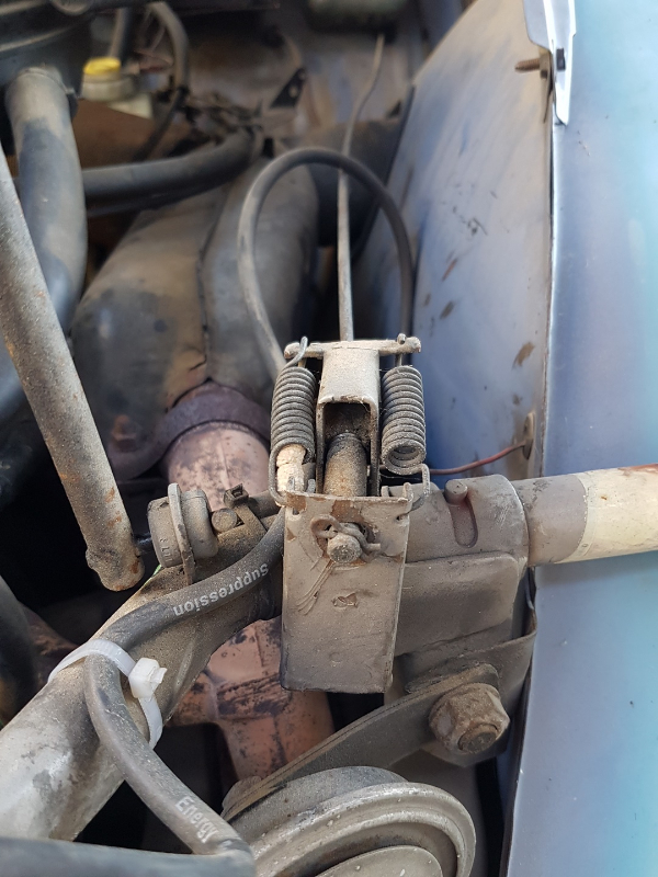

Voilà:
- Bob du 58
- Messages : 5
Merci, super sympa. deuchemoi.

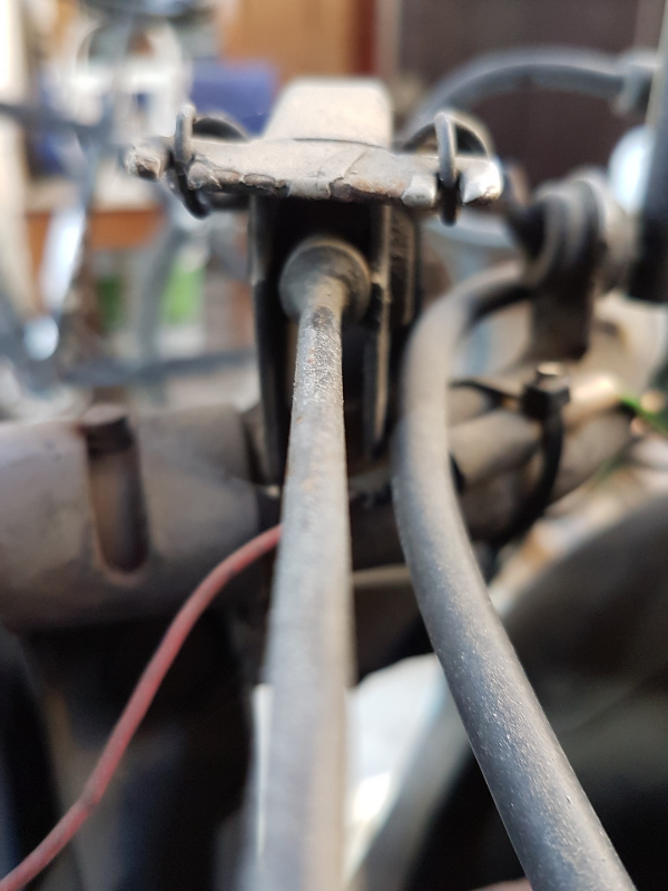

je me permet de déterrer ce topic car je suis également bloqué sur le remontage de mon réglage de phare (la voiture ayant été acheté avec le mécanisme HS, je ne le comprend pas).
Quand je tourne la molette, la tige ne fais que avancer ou reculer, sans bouger ma hauteur de phare, enfaite elle sort ou entre côté extérieur : J'ai bien l'entretoise (qui n'est pas fileté d'ailleurs c'est normal?)
J'ai du mal à comprendre le mécanisme, quand je tourne la molette, la tige ne fait que avancer ou reculer dans l'ensemble du bloc sans tirer sur la barre qui doit remonter mes phares.
Merci d'avance pour votre aide
- Alex 46
- Messages : 2019
- Ma deuche : 2cv6
Il manque une rondelle au niveau de la flèche rouge.
Cdt
Cdt
