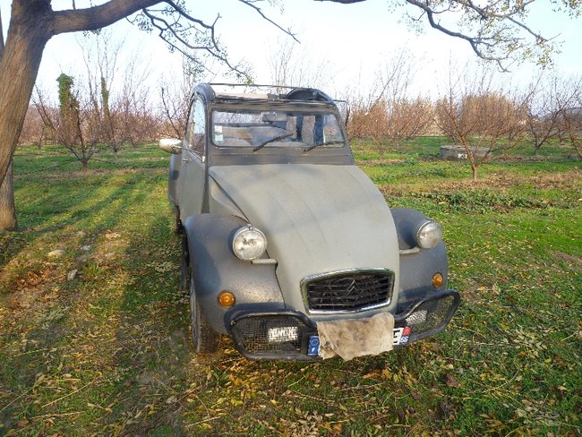

le début de l'aventure comme je l'explique dans ma présentation est un peut inattendu car un dimanche en me promenant avec mon fils elle circulait devant nous :shock: et puis d'un coup je décide de la suivre et lorsque son propriétaire s'arrête devant son jardin je descent de mon véhicule et j'entame la conversation au sujet et je fini par lui faire une offre et voila :danse: :danse: :danse:
depuis j'ai entamer sa restauration

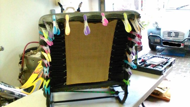

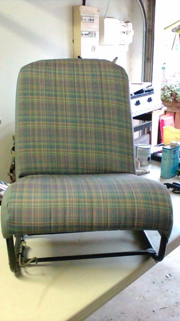

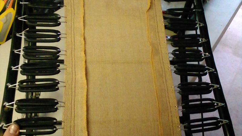

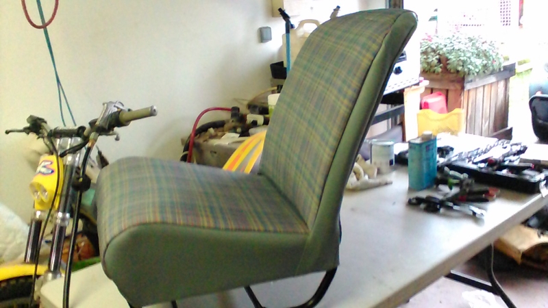

et après avoir reçu une grosse commande de pièces j'ai passer une partie du week end a refaire la sellerie complète et le résultat est plus que satisfaisant
j'ai également remplacer le plafonnier ainsi que les deux pare-soleil

bon boulot, mais il semblerait que la position de la garniture soit légèrement biaise, ne pouvais tu pas mettre les motif bien horizontaux.
Comment tombe le skaï de derrière le siège?
J'ai refait les miens, je ne trouve pas top l'arriére des sièges, ça godaille

oui effectivement Ziguiv la garniture était légèrement biaise mais le problème fut régler une fois la photo terminer et tout est rentrer dans l'ordreziguiv a écrit :bon boulot, mais il semblerait que la position de la garniture soit légèrement biaise, ne pouvais tu pas mettre les motif bien horizontaux.
J'ai refait les miens, je ne trouve pas top l'arriére des sièges, ça godaille![]()
quand au skaï il tombe bien je trouve je te ferais des photos des que possible pour que tu en juge par toi meme et me dise se que tu en pense
