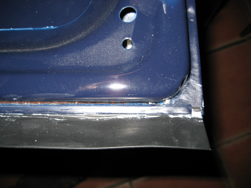

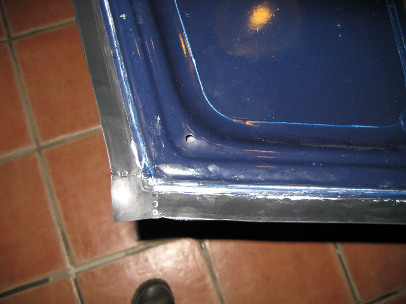

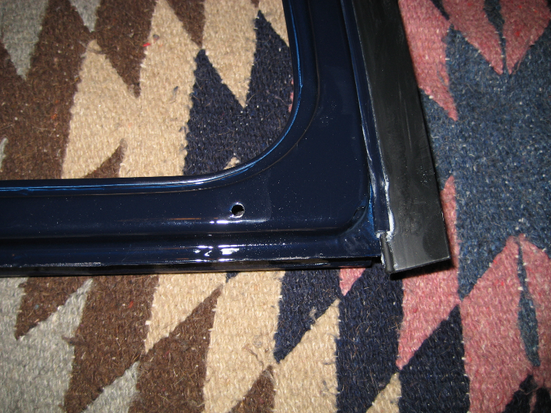

J'entame le montage des joints sur mes portes et sur la 1ére que je fais j'ai du rab.Est ce normal :???: Pourtant je tombe bien à l'angle et sur l'autre cotè.
Quoi faire :???: Si quelqu'un a déjà eu ce Image p'tit désagrément :merci:
Porte arrière gauche:
Équerre bas:
Bas montant
Haut montant

ben la !! il y a pas grand chose a faire si tes angles tombe bien ,et au milieux c’est trop l’on, c’est ton joint made chine qui merde,
les chinois a 10 cm prés, ( chez toum bomm :mdr: ) , soi tu le change, soi tu le coupe vers l'angle pour avoir la coupe en bas pas trop visible,
je vois rien d'autre a faire, :salut:

Ca n'a rien d'anormal !
Les fabricants les font un peu plus longs, c'est mieux que trop courts.
Même les joints refabriqués pour les Types A, sous le contrôle pointilleux des Filles de Levallois, sont un peu plus longs que nécessaire.
Les joints de pare-brise, c'est pareil...

Je remonte aussi en ce moment mes joints de portes avant et je constate le même problème de longueur excessive. Malheureusement pour nous pauvres deuchistes les fabricants et revendeurs de ces joints se fichent pas mal que leurs joints dépassent de 3 cms...A nous de faire avec ou sans donc ...En ce qui concerne les miens , je les ai coupé à deux endroits dans les angles pour pouvoir les ajuster correctement et je cherche le moyen de recoller les parties coupées ...peut être avec des rustines et la colle qui va avec ?
