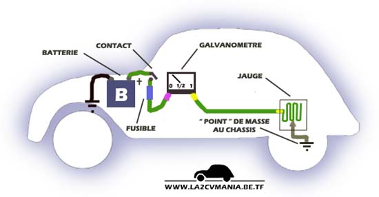

Ben non ! la jauge n'est pas alimentée en positif, c'est seulement le galvanomètre du tableau de bord qui reçoit le plus, la jauge elle fournis un moins "variable" pour indiquer le niveau et cela pour une raison de sécurité bien évidente quand on y réfléchit !

Un petit schéma:
Je testerais aussi au niveau du visuel de la jauge. (Partie violette sur le schéma)

Merci de votre aide. .bon alors pour la partie violette ( donc le fusible ) il est ok ,surtout que mon boîtier n'a que 3 fusibles. .ça a été rapide à vérifier. .lol. .la partie violette. ..c'est bien ça dont tu parles. ??
Ensuite j'ais testé qu'on m'à dit de faire..metre le fil dans le coffre à la masse..nada...j'ais même essayé plus en amont, c'est à dire celui qui est vers la batterie. Contact a la masse ..re nada ..je pense que je vais devoir sortir le compteur ..voir si un fil ne serait pas débranché. ..Le plus chiant c'est que si c'est là jauge du compteur il faudra changer l'ensemble vu que ça ne se démonte pas.. :enerve2:...

Ah oui exact, super schéma, effectivement je pense qu'il est inévitable de démonter le compteur pour vérifier
