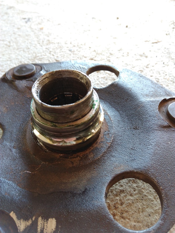

Comme je l'ai dit dans la restauration de l'azlp jaune panama, je change actuellement le roulement avant gauche conducteur à cause d'un énorme jeu au niveau de la flasque. J'ai donc enlever le vieux qui s'est désagrégé, et un morceau de ce vieux roulement est resté avec la flasque quand je l'ai enlevée: photo:
photo 1
photo 1

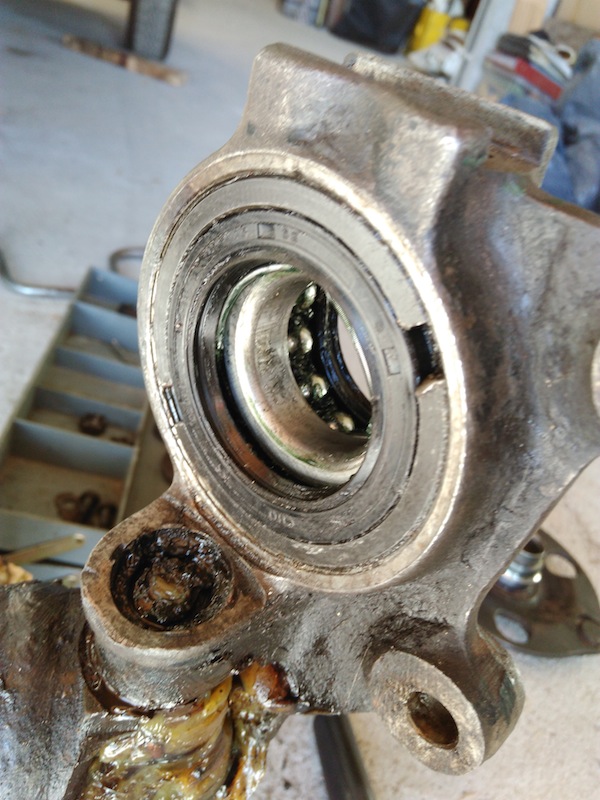

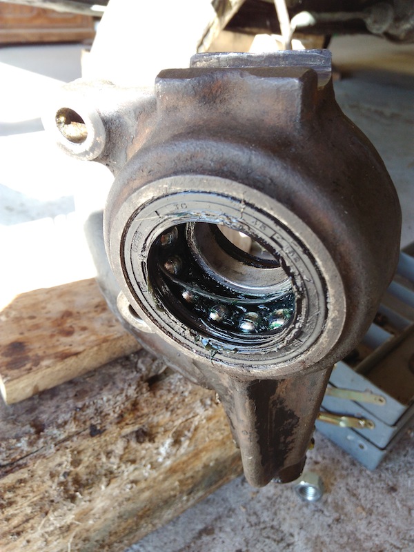

Bref, après avoir retiré ce fameux morceau, je remets le roulement neuf et les joints spi de chaque côté, je remets la bague écrou (neuve) et la serre. Jusque là très bien. Seulement au moment ou je remets la flasque (pas au marteau mais avec une tige filetée pour ne pas forcer), le tout bien graissée, je m'aperçois que le jeu considérable sur la flasque est revenu :fou: :fou: :fou: . Je ré-enlève donc la flasque tout juste mise, et là la même partie du roulement vient avec (photo 1)
La suite en photo, je suppose que le roulement tout neuf est foutu. Mais alors je ne vois absolument pas d'où vient le problème :pense: :pense: ???
Une anomalie du roulement (je ne pense pas étant donné que le vieux est parti pareil), une anomalie du pivot, mais où ??? rien remarqué au démontage
Vos avis m'intéressent...
Messages : 11472
Re: Roulement qui déconne
Javais pas vue ta question!!
le roulement neuf et même le vieux son des roulement double, il te faut impérativement
que le flasque rentre sur les deux partie du roulement, pour un bon montage il te faut monter le roulement avec le flasque ( moyeux)
bien le serrer avec la tige fileté pour rentrer les deux partie du roulement dans le moyeu, mais pour faire rentrer çà correctement, moi je prend une douille
ou se que tu à du bon diamètre du roulement et serrer le roulement part le centre pour que le moyeu rentre sur les deux parti du roulement,
le soucis que tu rencontre c’est tout simplement parce que quant tu force pour rentrer le moyeu le roulement et pas tenue en appui au centre
et il se fait la malle , :salut:

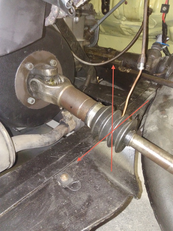

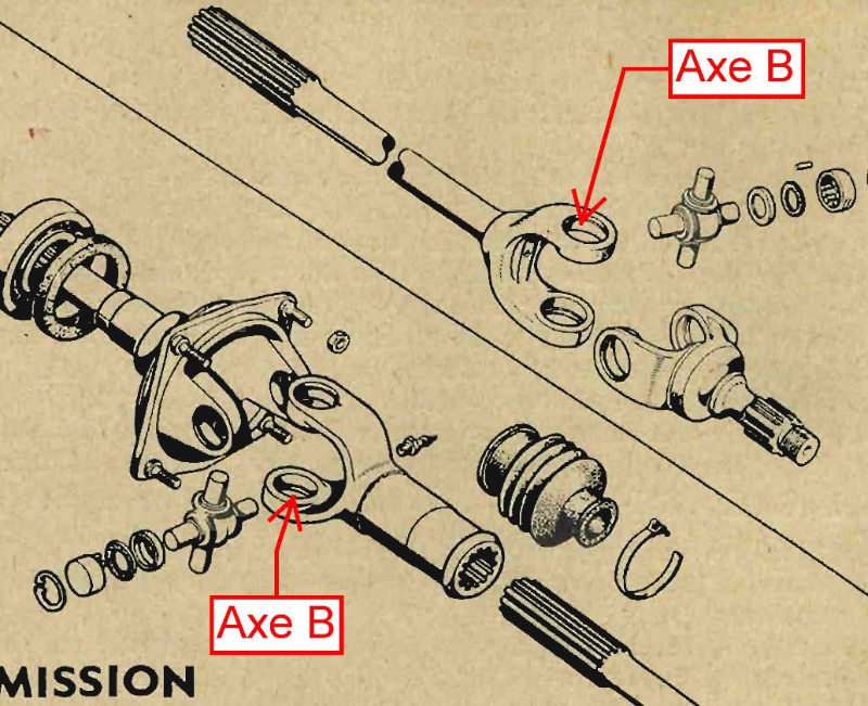

Est-ce que tu as bien monté les cardans : les mâchoires aux deux extrémité des demi-arbres doivent être dans le même plan ; mais si ce n'est pas le cas ça devrait plutôt poser des problèmes en tournant qu'en ligne droite.

tu n'as pas répondu a bob , les fourches cote boite et roue sont bien alignes ? , commence par le plus simple permute les 2 roues avant.

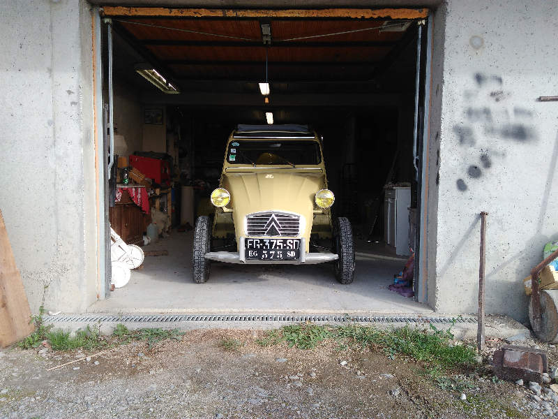

Bonsoir à tous, aujourd'hui essai sur chandelles. À vrai dire il n'y a aucun tremblement sur la roue concernée ( la où j'ai changé le roulement), ni sur le cardan. En revanche c'est sur l'autre roue, il se passe un phénomène très étrange :shock: . La roue, et le cardan, bref tout le système de transmission droit vibre aléatoirement et la roue fait des accoups. C'est très bizarre. En fait lorsque les DEUX roues sont sur chandelles en ligne droite, elles doivent normalement tourner à la même vitesse et on ne peut pas les arrêter à la main, sauf que là c'est comme s'il n'y avait qu'une roue motrice, la gauche, on ne peut pas l'arrêter et la droite oui (en seconde et troisième par exemple). Comme si la roue est entrainée aléatoirement. Je pense donc que les vibrations ne viennent ni de roulement, ni cardan mais plus profondément, du différentiel !

À noter aussi la position ''gordini'' de la deuche après un essai routier :shock:
La je ne sais plus... :enerve2:

Je crois bien, comme toi, qu'il y a un soucis dans le différentiel, un roulement qui coince peut-être. Laissons aux spécialistes le soin d'analyser le phénomène.
Je trouve aussi le carrossage des roues avant très exagéré, et ce n'est pas réglable sur une deuche. On voit ça parfois quand un bras a eu un mauvais coup, mais là, les deux, et apparemment de la même valeur, on dirait bien que ça a été voulu.

C est biz dans les photos de ta resto le carrossage ne parait pas si accentué

Daccord zamzam, sauf que le phénomène se produit en ligne droite et ici sur chandelles donc bizarre. Le jeu vertical aux pivots peut avoir créé un jeu latéral (en tout cas pas visible à la main :pense: ) et donc ça justifierait le carrossage ''gordini'' des roues mais pas le problème.
Pour répondre à fredjojo, une fois sur deux les roues sont de travers, c'est très aléatoire, cependant il n'y a pas les ailes donc ça peut être un effet d'optique parce qu'à l'équerre, elles sont perpendiculaires au sol
