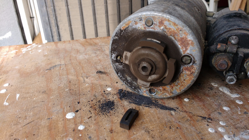

autre question : il y a une "hélice" en bout d'axe, que l'on voit bien sur une photo du tuto ; mais cette photo ne montre pas les 4 masselottes posées sur chaque pale de l'hélice ? à quoi servent celles ci ? :???:

ci joint photo de ce que j'ai trouvé en enlevant le couvercle au cul du démarreur ; il y a 4 pièces libres emmanchées sur les"pales", sur la photo, une est déposée ;
c'est pas vraiment des masselottes, elles ne pèsent pas, ce n'est pas du métal

:salut: je n'ai pas encore changé les charbons, mais le démontage + nettoyage a fait de l'effet, plus besoin de cogner sur le démarreur à coup de manivelle ! bon, il y a personne qui peut m'expliquer à quoi sert ce système de petites masses coulissant sur les 4 "pales de l'hélice" ? voir ma photo du 24 08 :???: truc que l'on ne voit pas sur les photos du superbe tuto ....

je c’est pas trop ,mais mon avis c’est des garnitures ferodo ,sûrement pour freiner la rotation du démarreur
quand il reviens au repos,!!! :pense: :salut:
mais une photo de l'interieur du couvercle que l’on puisse voir se quil y a dedans .

pour une photo, je veux bien, mais faut que je démonte ;
mais je peux dire qu'à l'intérieur du couvercle, il n'y a rien de rien, c'est juste un couvercle ! on devrait voir les traces de friction de ces masselottes sur l'intérieur, car si tu as raison - et je pense que tu as raison ! :D :D - ces pièces vont s'éloigner de l'axe une fois que celui ci tourne, et vont forcément venir frotter contre l'intérieur du couvercle ... on verra quand je le démonterai
