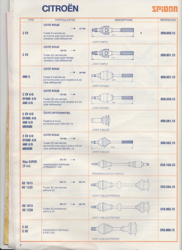

Les cardans, ou plutôt l'ensemble cardan demi-arbre, c'est à dire les transmissions, et leur fixation sur le tambour ou sur le disque sont différents. Ils ne sont pas interchangeables.
Il y a un grand nombre de modèles qui différent par leur nombre de cannelures, le type de "cardans" : à croisillons simples ou doubles, homocinétiques, à billes.
Il faut mettre le modèle adapté à la voiture et à la boite de vitesse.

Un petit tableau pour voir les différents modèles (pas tous !).

Merci, très intéressant à partir du moment ou je pense passer aux disques

C'est assez compliqué, notamment la commande de frein à main.

il te faut changer, tes cylindre de roues, maître cylindre, rincer tout le circuit, ( LHM et lookeed son pas compatible )
modifier le frein a main ( bonjour la modif ),les cardan 6 vis les cannelures son pas les même
pour le moyeux de roues , si tu est au courant de c’est modif , plus imprévus, alors OK rien est impossible .
c’est juste pour info .

Et je suppose que tu changes la boite de vitesses, sinon, faudra changer les arbres de sortie de boite....
Bon courage.
Mais moi, je changerais plutôt la voiture si je veux absolument des freins à disques :lol:
