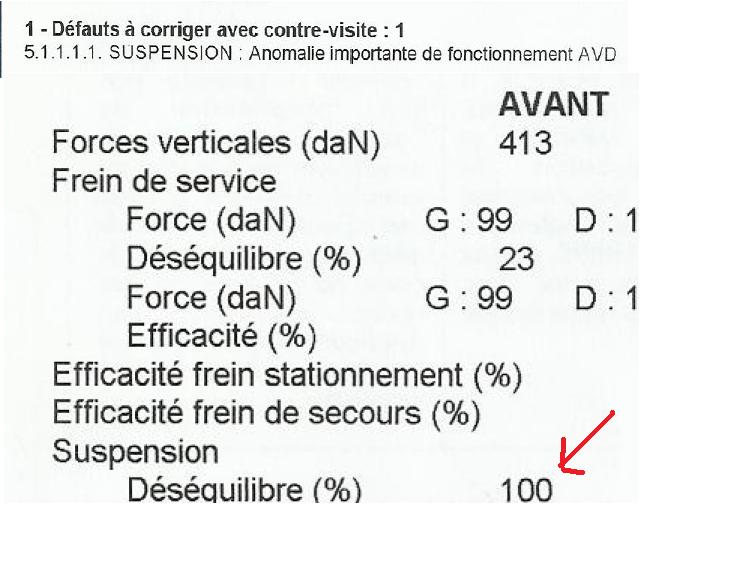

Re: Contre-Visite CT suspensions 2CV
Message par Mat83200 »
Merci pour vos réponses.
Effectivement je trouve ça bizarre, alors que les 3 autres sont passés crème.
Il y a bien les pot de suspensions qui sont peut-être un peu fatigué mais c'est bizarre.

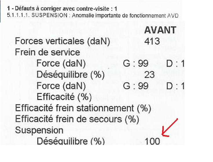

Ci-dessous, je vous ai mis le défaut ainsi que les mesures. :pleurs:

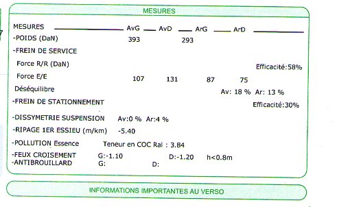

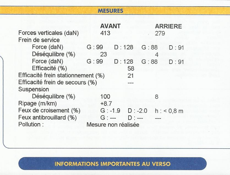

Je ne comprends pas très bien ton rapport :shock:
Sur les miens, chez Dekra, les mesures se présentent comme suit :
Rapport CT.jpg (40.46 Kio) Vu 14687 fois
Le déséquilibre, ça concerne les freins, pour les suspensions on parle de dissymétrie.
De plus en plus bizarre :???:
As-tu en bas à droite de ton rapport la même présentation que ci-dessus. Si oui, peux-tu la scanner ?
Voilà mon rapport de CT.
Je suis allé chez Autosécurité.
C'est ça qui est bizarre, je suis d'accord pour cette histoire de dissymétrie et non de déséquilibre.
Mon cousin travaille dans un centre de contrôle technique et m'a rapporté pareil. Je ne suis pas spécialiste CT et fais confiance. :fou:
:volant:
Si je réfléchis :pense: :pense: :mdr: 100 % ça veut dire un rapport de un à deux.
Donc, tu aurais d'un coté une suspension deux fois plus, ou moins c'est pareil :lol: , efficace que de l'autre. Ca ne veut pas dire que tu n'as plus de suspension d'un coté, sinon tu ne pourrais plus rouler.
Tu dois donc avoir un point dur, même très dur, quelque part : pot de suspension, amortisseur, articulations de l'amortisseur ou du bras. Je pense qu'il faudrait chercher par là.
Et comme tes amortisseurs sont neufs, il y en aurait bien un qui a un souci.
Sur le banc de contrôle on devrait bien voir de quel coté ça ne va pas ; le contrôleur ne te l'a pas indiqué ? Si on intervertit les amortisseurs et que ça coince de l'autre coté, ça voudrait bien dire que ça vient de cet amortisseur.
Je dis ça, je ne sais pas si c'est possible ni si mon raisonnement tient debout :???:

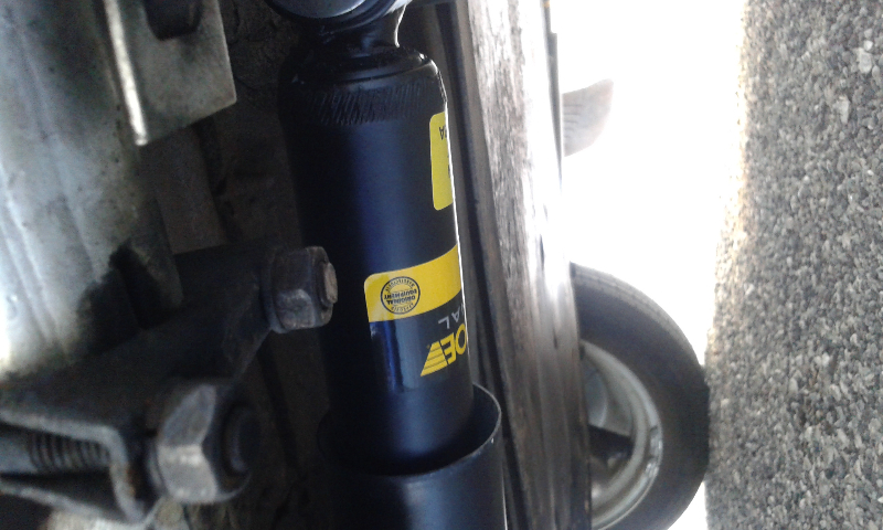

Messages : 11567
mon point de vue ,c’est pas possible d'avoir 0% sur avant droite, a la rigueur l'avant et arrière,et encore !!!
il fonctionne ensemble ,un tire l'autre, peut être tes amortisseurs son mal positionner
les amortisseur on une resserve d'huile quil faut monter sur le point le plus bas,
exemple amortisseur coté passager, la réserve d'huile le point le plus bas, c’est diriger ver la roue arrière, et
pareil pour les 3 autre, :salut:
( regarde le lien https://www.youtube.com/watch?v=VAcwL-AhkFA )

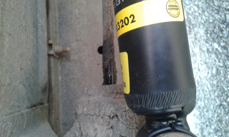

J'ai eu les techniciens de Cassis ce matin.
Effectivement ma réserve d'huile était vers le haut (côté châssis).
J'ai repompé les deux pour avoir quasiment un poont dur à la main.
J'ai replacé le tout correctement, et je la repasse au banc cet après-midi.
Je vous retiens au courant par la suite.
Avant:
Avant
Avant
Après:
Après
Après
:enchante:

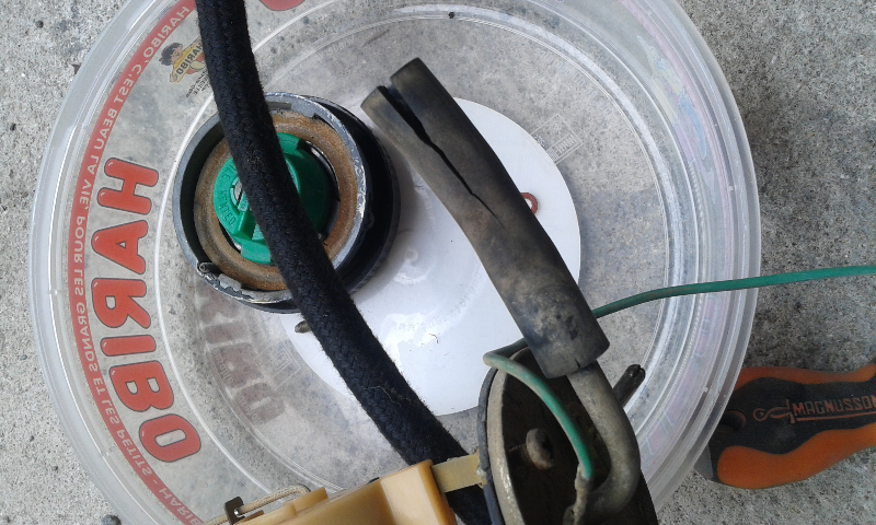

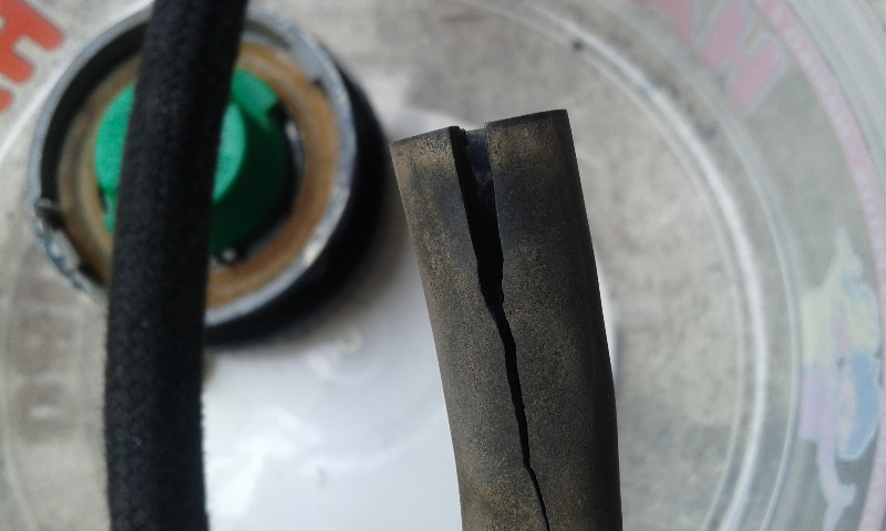

Bon, revirement de situation.... pas de contre-visite pour titine aujourd'hui.
J'ai fais 200 mètres en sortant de chez moi et elle a calée en plein milieu de la route. :roll:
Impossible à redémarrer, et je n'ai plus d'essence qui arrive à mon filtre et ma sortie de pompe. :???: :???:
Elle n'a pas dû apprécier qu'on contrôle sa technique..... :pleurs: :pleurs: :pleurs:
:volant:

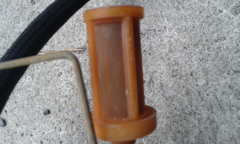

De l'essence, en as-tu dans le réservoir ? :shock:
Si ça n'arrive plus à la pompe, c'est que c'est bouché avant :pense: :ptdr: (Lapalisse)
Sérieusement, regarde le tuyau et la crépine dans le réservoir ; sur une 2 CV 6 faut le descendre, pas cool.
Mais c'est peut-être du à l'essai des suspensions. Ils secouent tellement la voiture que des saletés dans le réservoir se détachent et bouchent la crépine. :lol: :boulet:
Oui je vais essayer de le démonter demain, en espérant y arriver et que ce ne soit pas trop gripper.
Effectivement, je n'ai pas d'écoulement d'essence pas gravité avant ma pompe. :fou: :fou:
:volant:
Messages : 11567
tu devrait faire un essaie avec une bouteille a l’aspiration de la pompe avec un morceau de tuyaux
çà peut venir ton tuyaux craqueler il prend l’air et c’est vider, ou ton filtre de crépine boucher
mais ,contrôle la pompe et la tuyauterie souple voir si elle et pas percer. :salut:
:salut: Merci pour les conseils.
Je vais voir tout ça demain en essayant à l'aspiration de la pompe avec une bouteille. Et vérifier également cette fameuse crépine... ainsi que toute l'arrivée.
J'ai démonté ma pompe et je ne pense pas que ça vient de la (aucune certitude).
On creuse, on creuse... :lol:

Bonjour tout le monde, :salut:
Après démontage ce matin, j'incrimine la durite d'aspiration au réservoir.
Durite poreuse et craquée. Certainement enlevée avec vibrations de la route.
Ma crépine est relativement belle et ma jauge fonctionne (test effectué à vide)

Ben oui avec une durite pareil, c’est normal que la pompe aspire plus :lol:
je te conseille de monté un joint neuf pour la jauge, pour pas avoir d'odeur ,l'ancien a était serrer
il est sûrement la depuis un moment , c’est mieux de monté , un neuf
regarde se lien, https://www.google.fr/search?q=joint+ca ... b-vxM%253A

Deuchémoi a écrit :Gourmand !! :laughing:
C'est quand même pratique cette trappe pour accéder à la jauge ! Je dois re-changer la mienne depuis cet été, mais tout le démontage de la roue, du réservoir qu'il faut purger ... Bref, je repousse chaque fois, continuant à recopier mon kilométrage sur un post-it ... :|
:salut: Deuchemoi,
Figure toi qu'il a fallu que je vidange tout mon réservoir et que je tombe le tout dans le garage par dessous.
J'ai soufflé dans ma durite est j'ai l'air qui arrive jusqu'à ma pompe.
:volant:
Messages : 11567
:salut: Deuchemoi,
Avec la trappe de visite , tu na pas besoin de vidanger tu laisse tout en place,la jauge et la durite
tu fait tout part la trappe, souffler pareil tu souffle part le bas coté pompe tu entend les bulles dans le réservoir sans rien démonter
tant pis c’est fait , la prochaine fois tu pourra le faire, :salut:

Je n'ai pas de trappe de visite ou du moins je ne vois pas où elle est.
Bonne nouvelle, ça venait de ma durite poreuse à l'aspiration.
Maintenant titine tourne impeccable.
Merci pour vos conseils même si on a dévier du sujet initial.

Mat83200 a écrit ::salut:
Ben oui, pas le choix que de tout vidanger et de tout démonter ... En fait, si j'ai bien compris, les "modernes" n'ont plus de trappe à cause des renforts des ceintures de sécurité arrière ! Je ne sais pas en quelle année ça a changé. Je pense qu'on va avoir l'info rapidement ... :wink:
Quant à la trappe, si il y en a une, elle se trouve à l'a-plomb de la jauge, sous la banquette arrière ...
