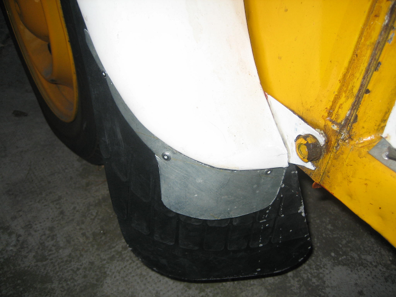

j'ai rajoute un renfort home made en zinc
2cv6 1981
celeste
Messages : 926
Localisation : 18600 Givardon
Re: bavettes 2 cv j'en bave.... :)
Message par celeste »
Bien le renfort, pas forcement le plus beau
Mais rien que les rivets, 3mois 3000 km plus de bavette
aujourd hui boulon poilier, grosse rondelle et bavette d origine ou couper dans une matiere costaud

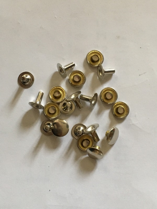

Oui mais ce sont des rivets Pop.
Les bons rivets pour les bavettes, ce sont des rivets à frapper.
Voici le jeu complet pour deux bavettes. Strictement conformes à l'origine diamètre 3 mm, longueur 9 mm. Ce sont les mêmes que ceux des capotes.
