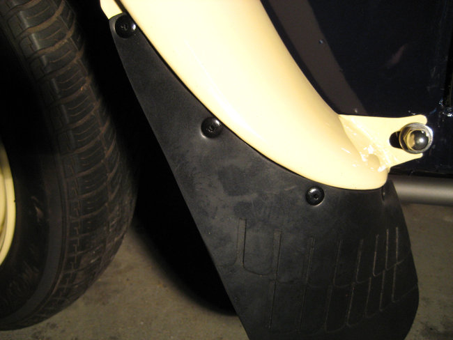

+1 :pouce: ,je viens de mettre les miennes et j'avais acheté les rivets en 2 parties comme toi et je me suis rabattu sur des rivets noirs qui se montent le plus simple du monde avec une pince à rivets. Je ne suis pas chez moi mais ce soir je te fais une photo et te dis la taille des rivets qui sont plus gros que ceux des plaques d'immat

:salut: Bon j'ai pris des photos mais plus de net à la maison à part le portable dommage, fais chier Free :enerve: sinon rivet 5×16 aluminium en noir

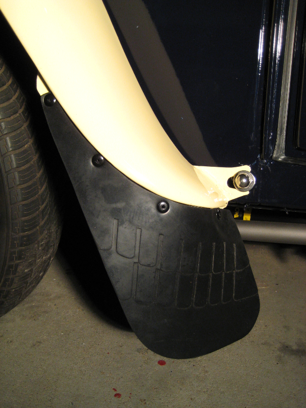

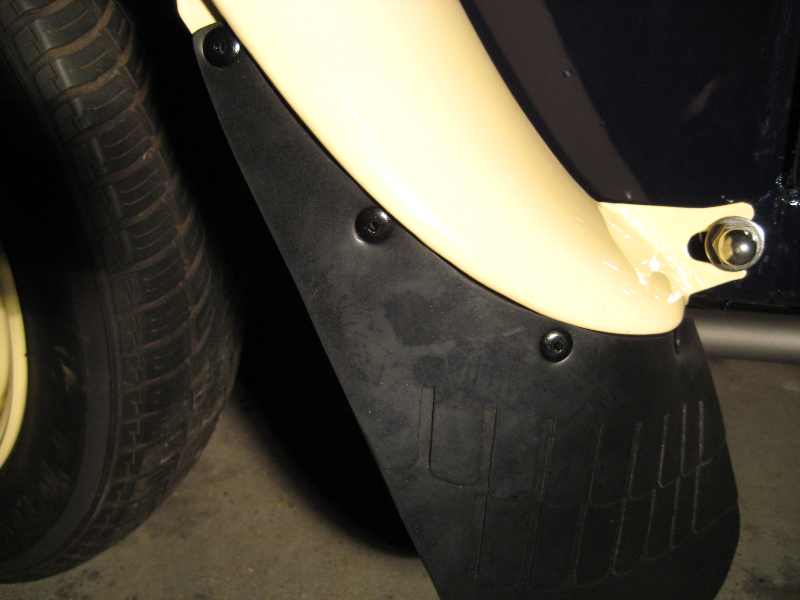

:salut: J'ai de nouveau accès au net,donc j'en profite pour te balancer les photos :laughing:

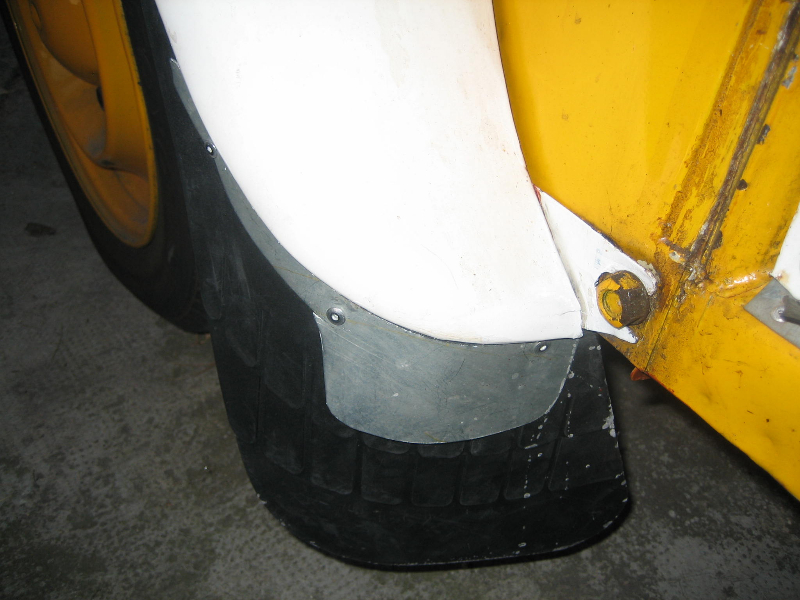

j'ai rajoute un renfort home made en zinc

Bien le renfort, pas forcement le plus beau
Mais rien que les rivets, 3mois 3000 km plus de bavette
aujourd hui boulon poilier, grosse rondelle et bavette d origine ou couper dans une matiere costaud

:salut: Donc rivet épanouis 5x16 alu de chez restagraf.
J'avais dû l'acheter dans un magasin auto (Lapauze) mais j'ai regardé ce matin sur le net et j'ai trouvé ça :
https://www.norauto.fr/p/35-rivets-ecla ... 15862.html se sont exactement les mêmes donc ... :wink:
Je les avais mis en place sans renforts et ils sont toujours en place comme à la première heure :pouce: .
Voilà :salut:

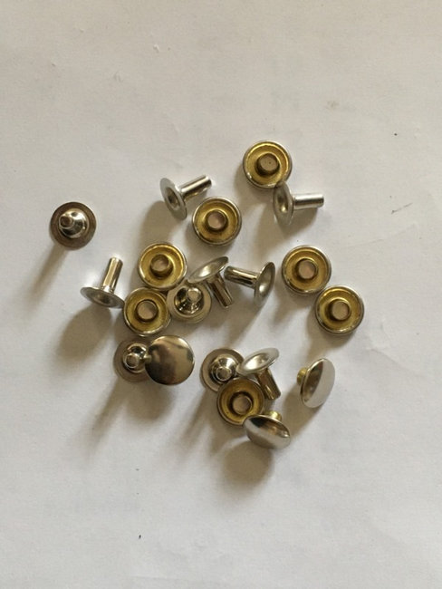

Oui mais ce sont des rivets Pop.
Les bons rivets pour les bavettes, ce sont des rivets à frapper.
Voici le jeu complet pour deux bavettes. Strictement conformes à l'origine diamètre 3 mm, longueur 9 mm. Ce sont les mêmes que ceux des capotes.
