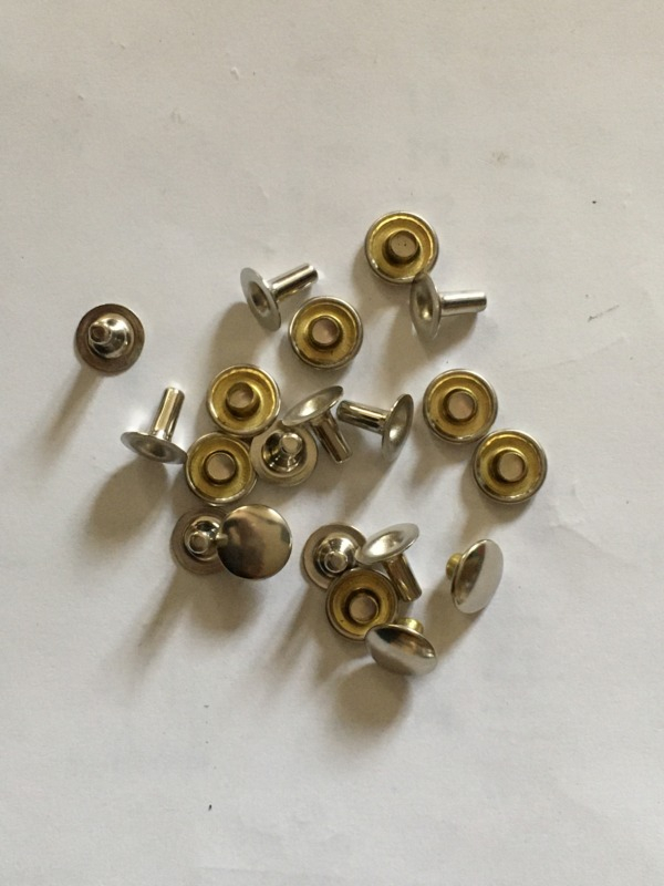

J'ai acheté 2 bavettes pour ma deuche qui n'en avait pas, et j'avoue que pour fixer les rivets vendus avec j'en bave!!
Pour serrer les 2 parties du rivet qui prennent en sandwich la bavette avec la tôle, j'ai essayer avec une pince à rivet mais je n'y arrive pas car les rivets sont trop court, et avec un marteau de chaque coté et en tapant dessus, je dérape une fois sur deux et je de risque faire des bosses à l'aile...

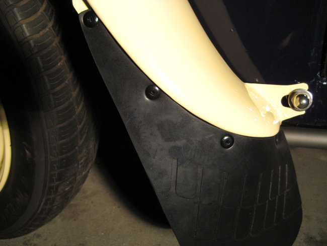

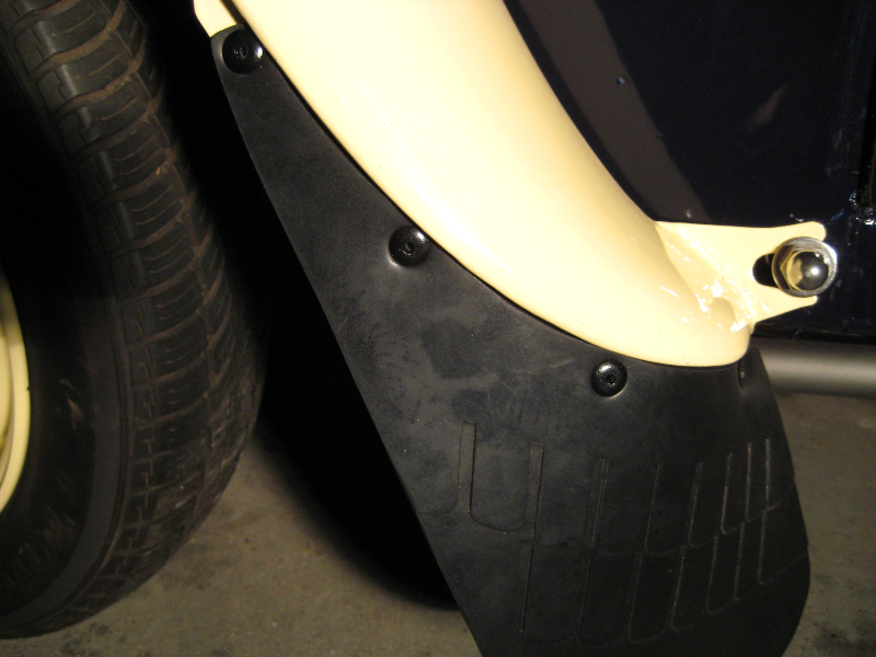

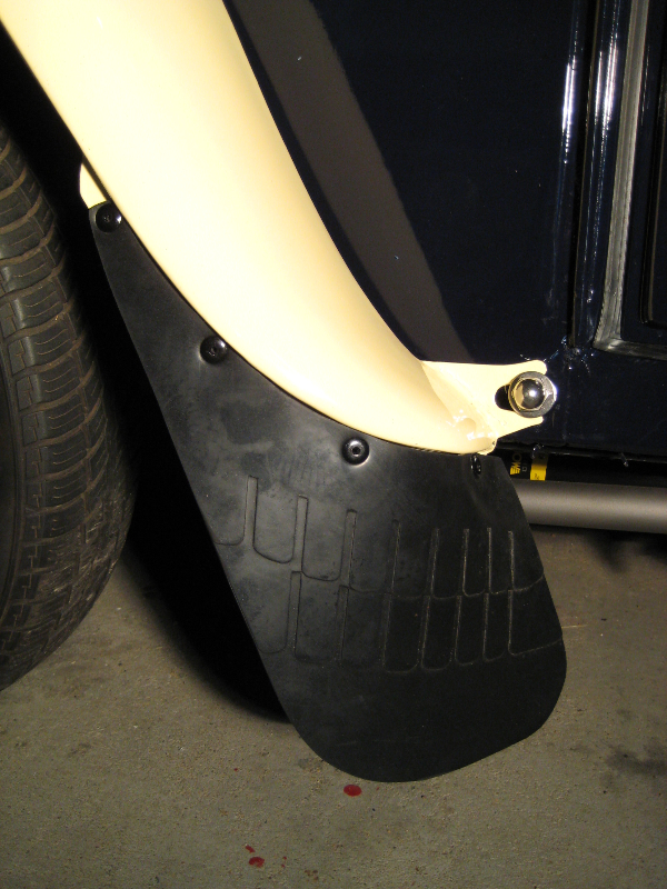

JC 34 a écrit :Pour moi la solution a été l'emploi de "rivets pop" identiques à ceux utilisé pour les plaques d'immatriculation. Ils existent même en noir .... :salut:
+1 :pouce: ,je viens de mettre les miennes et j'avais acheté les rivets en 2 parties comme toi et je me suis rabattu sur des rivets noirs qui se montent le plus simple du monde avec une pince à rivets. Je ne suis pas chez moi mais ce soir je te fais une photo et te dis la taille des rivets qui sont plus gros que ceux des plaques d'immat

:salut: Bon j'ai pris des photos mais plus de net à la maison à part le portable dommage, fais chier Free :enerve: sinon rivet 5×16 aluminium en noir

:salut: J'ai de nouveau accès au net,donc j'en profite pour te balancer les photos :laughing:

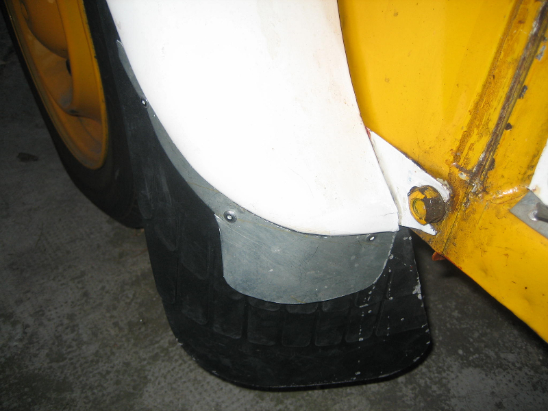

j'ai rajoute un renfort home made en zinc
2cv6 1981
Avatar de l’utilisateur
celeste
Messages : 108
Inscription : 22 nov. 2013, 14:06
Ma deuche : az azam acadiane 2cv 6
Date de naissance : 28 janvier 1960
Localisation : 18600 Givardon
Re: bavettes 2 cv j'en bave.... :)
Messagepar celeste » 10 août 2017, 20:16
Bien le renfort, pas forcement le plus beau
Mais rien que les rivets, 3mois 3000 km plus de bavette
aujourd hui boulon poilier, grosse rondelle et bavette d origine ou couper dans une matiere costaud
