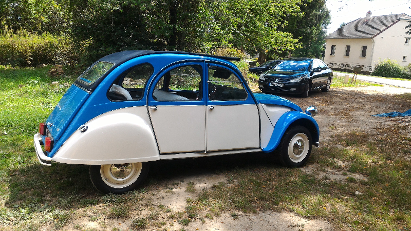

Salut les passionnés moi c'est Mickaël j'ai 25 ans j'habite dans le Jura et je suis propriétaire d'une 2cv6 depuis que j'ai eu mon permis à 18 ans, c'est ma 1ère voitutre.
Je l'avais grossièrement retaper en 2012, mai il y a 2 ans à cause de l'accumulation de problème j'ai donc décider de la restaurer dans les règles de l'art avec ma petite touche personnelle :france1:
Et à ce jours elle est pratiquement terminé malgré quelques ennuis moteur :scoot:

Sympa cette robe ! J'aime bien la façon dont les couleurs sont réparties ! :pouce:

:merci: et donc le problème moteur est en voie d'être régler c'était bien les segments qui étaient tiercé n'importe comment mais avec cte connerie je pense bien que mon joint spi de vilebrequin coter embrayage est partit en vacance :salut:

Normalement un mauvais tierçage n'a pas d'incidence sur le joint spi, je regarderais plutôt du côté du reniflard...

Et bien si zamzam les segments etants presque
Alignés une partit de la compression passe dans le bloc moteur ce qui expliquerai pourquoi le reniflare soufflait autant, mettant en pression le bloc et poussant le joint spy c' est logique :clap:

Ben j'en suis pas si sûr ! si un moteur souffle normalement il n'y a pas de remontés d'huile ; il est difficile d'imaginer que l'air va dans un sens et l'huile dans l'autre ! ? :???:

Les piston monte et descendent dans les cylindres :enchante: en descendant les piston l'huile est racler par les segments normalement mai vu qu'il étai mal tiercé l'huile remonte jusqu'au cylindres et en phase de combustion détente un partie de la compression fuit par les segments et arrive dans le bloc c qfd :clap: :danse:
Et oui David ,si la segmentation et hs , la perte de compression va dans le carter, le reniflard va faire son travail !
mais si le moteur souffle trop ! il va y avoir des remonté de vapeur d'huile part le reniflard est au carbu, puis du carbu le moteur aspire
tout,+ l'huile qui va remonté du carter part la mauvaise étanchéité du piston. Ça fume et il doit tourner sur un cylindre. :salut:

Là effectivement je suis d'accord, l'huile arrive donc par le haut moteur !

:salut: et part le bas aussi, la sur pression du carter , fait remonter avec le piston des vapeur d'huile part les segment cassé ,ou si les coupe
son pas tiercer,. l'huile passe des deux coté, mais bon on va pas trop polluer la prestation de Mika , :salut:

:ptdr: la pour l'instant c'était plutôt ma deuch qui polluait fallait voir sa :shock: mais g identifier les coupables sa devrai tourner nettement mieu d'ici fin de semaine, les segment était très mal tiercé mai également les joint de queue de soupapes de qualité extraordinaire :vomi: que g monter se sont mis à nager sur les soupapes donc forcément il jointes moins bien :mdr:
