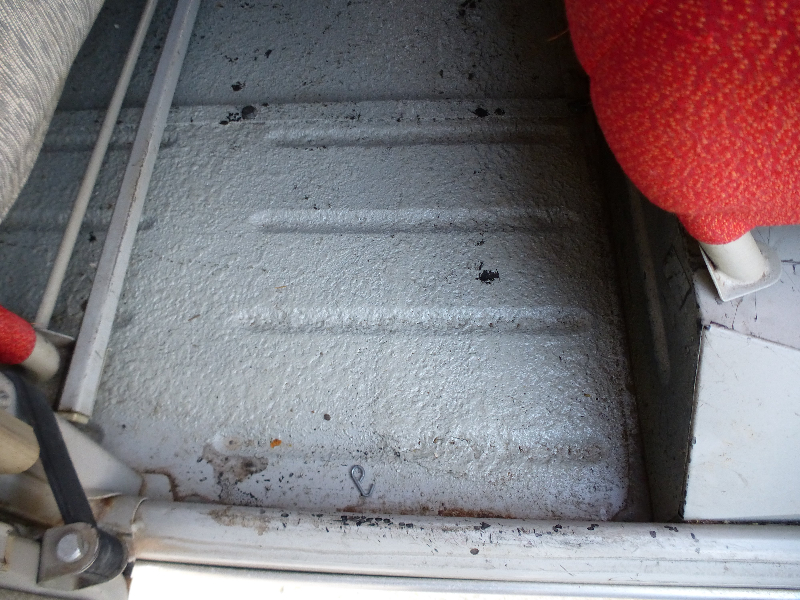

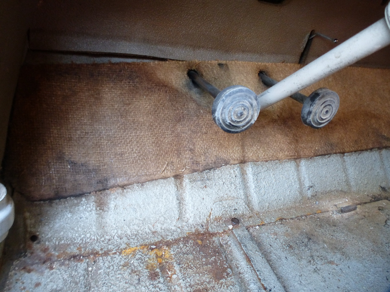

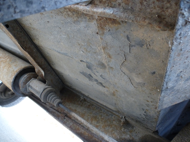

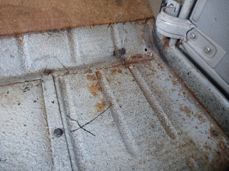

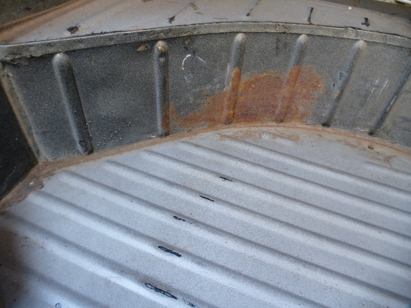

Salut à tous !
Petite question concernant l'état du plancher et du dessous de caisse d'une des Deuches que je souhaite acquérir. (On va y arriver :siffle:)
Pensez-vous qu'un traitement anti-rouille de surface est suffisant ? J'ai l'impression que ce n'est que de la rouille de surface mais j'ai un peu peur de m'aventurer dans un démontage complet de caisse dans le cas contraire. Cette Deuche me plait vraiment et je souhaiterais avoir un peu éclaircissement sur le sujet.
Merci par avance pour votre précieuse aide ! :merci:

Apparemment ça n'a pas l'air percé !
Essaie avec un tournevis ; tu donnes des coups un peu partout, le tournevis ne doit pas pénétrer ni traverser :shock: :mdr:
Je pense que la rouille qu'on voit est superficielle et peut se traiter de la manière habituelle. Mais ça c'est au vu des photos, je peux me tromper...

pour son age elle est trés saine d'aprés les photos

Je ne pense pas d'après les photos que ce soit grave.
Tu fais comme le dit Robert tu sondes un peut partout avec un tournevis.
Un bon truc aussi: discrètement un aimant dans la main peut détecter la présence de resine sous la peinture :siffle:

Pour moi aussi ça paraît assez sain, sonde un peu comme expliqué ci-dessus.

:salut: Vu Les photos même si ça reste que des photos elle à l'air plutôt saine

en regardant les photos, je me questionne sur le revêtement, c'est du blackson ou de la fibre de verre posé sur les planchers?
