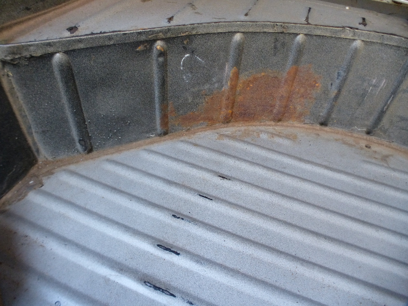

Salut à tous !
Petite question concernant l'état du plancher et du dessous de caisse d'une des Deuches que je souhaite acquérir. (On va y arriver :siffle:)
Pensez-vous qu'un traitement anti-rouille de surface est suffisant ? J'ai l'impression que ce n'est que de la rouille de surface mais j'ai un peu peur de m'aventurer dans un démontage complet de caisse dans le cas contraire. Cette Deuche me plait vraiment et je souhaiterais avoir un peu éclaircissement sur le sujet.
Merci par avance pour votre précieuse aide ! :merci:
Re: 2 cv Plancher rouillé, c'est grave docteur?
Apparemment ça n'a pas l'air percé !
Essaie avec un tournevis ; tu donnes des coups un peu partout, le tournevis ne doit pas pénétrer ni traverser :shock: :mdr:
Je pense que la rouille qu'on voit est superficielle et peut se traiter de la manière habituelle. Mais ça c'est au vu des photos, je peux me tromper...
pour son age elle est trés saine d'aprés les photos
Message par paul lamiral »
Je ne pense pas d'après les photos que ce soit grave.
Tu fais comme le dit Robert tu sondes un peut partout avec un tournevis.
Un bon truc aussi: discrètement un aimant dans la main peut détecter la présence de resine sous la peinture :siffle:
bonne fin de journée paul
Âge : 67
Pour moi aussi ça paraît assez sain, sonde un peu comme expliqué ci-dessus.
Message par ensangetor »
Merci à tous pour vos réponses !
Le problème étant que le vendeur ne fait pas de réservations (deux acheteurs fantômes, déjà...) et elle est à 300 bornes de chez moi. Celà impliquerait que je monte en plateau à mes risques et périls.
Je veux vraiment tenter le coup car je suis tombé amoureux de cette Deuche mais j'ai peur de ne pas monter à temps...
Vous me rassurez déjà sur la caisse c'est un bon point :D
:salut: Vu Les photos même si ça reste que des photos elle à l'air plutôt saine
en regardant les photos, je me questionne sur le revêtement, c'est du blackson ou de la fibre de verre posé sur les planchers?
Message par webvince »
Sur photos c'est toujours difficile à juger... Même sur place d'ailleurs tu peux rater encore un p'tit défaut...
Pour bien faire faudrait pouvoir les monter sur un pont et passer une heure à scruter chaque cm2 de tôle...
Message par mik69 »
Salut ,
Je pense aussi que ce n'est pas de la rouille perforante (le test du tournevis est efficace ), après il faut bien traiter la tôle pour éviter que cela ne le devienne .
Pour cela il existe des produits qui traite la rouille et qui permettent de peindre ou mastiquer par dessus .
Je suis nouveau sur le Forum donc je sais pas si je peux mettre le nom du produit que j'utilise ... :boulet2:
C'est un produit que tu appliques sur la rouille ( de surface bien sur si c'est pourri il faut couper et ressouder un morceau de tôle voir un plancher complet )
Je trouve ce produit assez efficace ...
Esperant que cela peut aider
Mike
moi j'utilise toujours sur tôle nu le dérouillant phosphatant 4090 de chez Restom avant l 'apprêt garnissant. L'avantage, c'est qu'une fois appliqué ce produit permet de laisser la pièce traitée pendant 6 mois sans qu'il soit besoin de remettre une couche. Ça laisse du temps pour attendre les beaux jours pour passer l'apprêt et la peinture lorsqu'on on n'a pas de cabine de peinture chauffée et qu'on fait les travaux de carrosserie en hiver par exemple.
Au vu des photos , je trouve cette AZAM en très bon état . Si le vendeur a envoyé ces photos détaillant tout les planchers, c'est qu'à priori, il est sûr de sa voiture...Après il est toujours délicat d'acheter une voiture sans la voir sous toutes ses coutures

- soit un apprêt phosphatant
avant de peindre ...chez les passionnés de 4L beaucoup utilisent le Rustol CIP avec succès avant peinture
mettre un apprêt phosphatant sur de la peinture n'a aucun intérêt vu que l'action de phosphatage ne se produit que sur la surface du métal....
mais utiliser de l'apprêt phosphatant partout ne pose aucun problème....
je dois vous avouer que je n'utilise comme apprêt que du phosphatant qui me permet de parer à toutes les situations sur tôle propre ou peinture...
