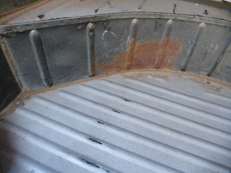

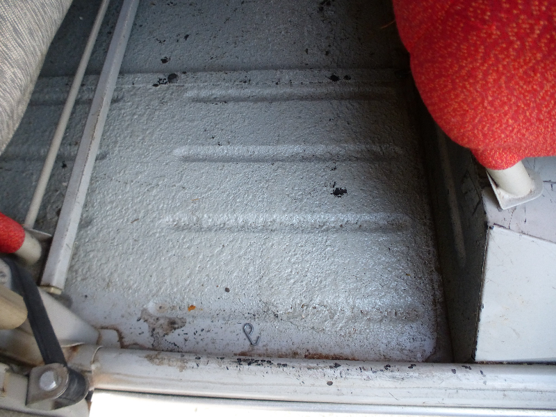

Salut à tous !
Petite question concernant l'état du plancher et du dessous de caisse d'une des Deuches que je souhaite acquérir. (On va y arriver :siffle:)
Pensez-vous qu'un traitement anti-rouille de surface est suffisant ? J'ai l'impression que ce n'est que de la rouille de surface mais j'ai un peu peur de m'aventurer dans un démontage complet de caisse dans le cas contraire. Cette Deuche me plait vraiment et je souhaiterais avoir un peu éclaircissement sur le sujet.
Merci par avance pour votre précieuse aide ! :merci:

Apparemment ça n'a pas l'air percé !
Essaie avec un tournevis ; tu donnes des coups un peu partout, le tournevis ne doit pas pénétrer ni traverser :shock: :mdr:
Je pense que la rouille qu'on voit est superficielle et peut se traiter de la manière habituelle. Mais ça c'est au vu des photos, je peux me tromper...

pour son age elle est trés saine d'aprés les photos

Je ne pense pas d'après les photos que ce soit grave.
Tu fais comme le dit Robert tu sondes un peut partout avec un tournevis.
Un bon truc aussi: discrètement un aimant dans la main peut détecter la présence de resine sous la peinture :siffle:
bonne fin de journée paul

Pour moi aussi ça paraît assez sain, sonde un peu comme expliqué ci-dessus.

Merci à tous pour vos réponses !
Le problème étant que le vendeur ne fait pas de réservations (deux acheteurs fantômes, déjà...) et elle est à 300 bornes de chez moi. Celà impliquerait que je monte en plateau à mes risques et périls.
Je veux vraiment tenter le coup car je suis tombé amoureux de cette Deuche mais j'ai peur de ne pas monter à temps...
Vous me rassurez déjà sur la caisse c'est un bon point :D

:salut: Vu Les photos même si ça reste que des photos elle à l'air plutôt saine

en regardant les photos, je me questionne sur le revêtement, c'est du blackson ou de la fibre de verre posé sur les planchers?

Sur photos c'est toujours difficile à juger... Même sur place d'ailleurs tu peux rater encore un p'tit défaut...
Pour bien faire faudrait pouvoir les monter sur un pont et passer une heure à scruter chaque cm2 de tôle...

bomacars a écrit :
mik69 a écrit :Salut ,
Je pense aussi que ce n'est pas de la rouille perforante (le test du tournevis est efficace ), après il faut bien traiter la tôle pour éviter que cela ne le devienne .
Pour cela il existe des produits qui traite la rouille et qui permettent de peindre ou mastiquer par dessus .
Je suis nouveau sur le Forum donc je sais pas si je peux mettre le nom du produit que j'utilise ... :boulet2:
C'est un produit que tu appliques sur la rouille ( de surface bien sur si c'est pourri il faut couper et ressouder un morceau de tôle voir un plancher complet )
Je trouve ce produit assez efficace ...
Esperant que cela peut aider
Mike
inhibiteur de rouille voiture ou également appelé convertisseur de rouille.
Ferose, 45€/L en moyenne, destructeur de rouille Julien (en grande surface de bricolage) 14€/L.... Les 2 ont comme principe actif l'acide phosphorique..... :roll: :roll:
:salut: Non il n'y a pas d'acide phosphorique dans le Férose : http://www.ferose.fr/technique/
Quand on roule en 2 pattes on redonne le sourire aux passants , nos frais kilométriques devraient être remboursés par la sécurité social :laughing:
:enchante:
Avatar de l’utilisateur
Messages : 1754
Inscription : 10 août 2015, 14:36
Ma deuche : 2cv Azam Enac 1967
Date de naissance : 22 mars 1955
Localisation : Landes
Re: 2 cv Plancher rouillé, c'est grave docteur?
Messagepar lucky40 » 02 avr. 2018, 20:16
moi j'utilise toujours sur tôle nu le dérouillant phosphatant 4090 de chez Restom avant l 'apprêt garnissant. L'avantage, c'est qu'une fois appliqué ce produit permet de laisser la pièce traitée pendant 6 mois sans qu'il soit besoin de remettre une couche. Ça laisse du temps pour attendre les beaux jours pour passer l'apprêt et la peinture lorsqu'on on n'a pas de cabine de peinture chauffée et qu'on fait les travaux de carrosserie en hiver par exemple.
Au vu des photos , je trouve cette AZAM en très bon état . Si le vendeur a envoyé ces photos détaillant tout les planchers, c'est qu'à priori, il est sûr de sa voiture...Après il est toujours délicat d'acheter une voiture sans la voir sous toutes ses coutures
mik69
Messages : 27
Inscription : 01 avr. 2018, 12:12
Ma deuche : 2CV AZKA + 2CV AK400
Date de naissance : 28 août 1972
Localisation : Rhône
Messagepar mik69 » 02 avr. 2018, 21:22
Je suis d'accord sur les tôles nues il faut un phosphatant pour les protéger , par contre le ferose ,que j'utilise et il y a surement d'autre produits,
comme je l'ai signalé plus haut est a mettre au endroit ou la rouille s'est déjà installé ce qui permet de la stoppé chimiquement et de pourvoir faire des travaux carrosserie par dessus ...
Sur mon AK les partie ayant de la rouille de surface je précise ont été traité au ferose ensuite mon carrossier a appliquer un phosphatant en cabine avant l'après garnissant pour traiter les tôles nues neuves que j'avais ressoudé sur la caisse ...
Je n'ai pas d'action chez eux je vous rassure :ptdr: c'est simplement qu'il faut bien utilisé des produits adapté aux travaux de carrosserie ... :siffle:
Mike
papytravaux
Messages : 95
Inscription : 17 mars 2018, 10:23
Ma deuche : 2CV type AZ
Date de naissance : 09 février 1947
Localisation : REIMS
Messagepar papytravaux » 28 avr. 2018, 09:19
je me promène un peu et arrive ici.....
mik et luky ont bien résumé l'essentiel.....
Pour les principes de base, il faut distinguer inhibiteur de rouille et phosphatant et en résumé ont peut dire que:
- le phosphatant a pour fonction d'éviter l'apparition de la rouille
- l'inhibiteur de stopper la rouille en appliquant "un film" qui protège de l'oxygène de l'air..
et il y a les destructeurs de rouille qui eux pénètrent plus ou moins dans les endroits inaccessibles....et souvent négligés alors que les corrosions les plus critiques viennent de ces zones,....de l'intérieur des assemblages...
- J'ai découvert il y a peu ce produit Owatrol Rustol-Owatrol Antirouille multifonction/additif peinture
je parle bien de l'Owatrol qui a une fonction pénétrante, mieux que certains dégripants pourtant reconnus pour leur efficacité
- j'utilise également l'acide phosphorique
il est entre autres utilisé pour dérouiller certaines pièces et crée une phosphatation du métal en surface qui le protège de l'oxydation...
L'on peut peindre directement sur les deux produits avec apprêt ou peinture classique
Sur la tôle nue il est recommandé d'utiliser
- soit un produit phosphatant
du même genre que les deux cités ci dessus ( le premier coûtant deux fois rien ) ou tous ceux cités plus haut de marques différentes qui sont sensiblement conçus sur les mêmes bases....
Mais il convient toujours d'éliminer " les croûtes " de rouille pour ne laisser que l'oxydation légère de surface avant d'appliquer ces produits...
certaines marques recommandent même de ne pas mettre le métal à blanc pour une meilleure accroche de leur produit....
Mais là tout est relatif et dépend de l'état de surface, du fait de devoir mastiquer ou pas pour obtenir un aspect de la peinture parfait au final..
- soit un apprêt phosphatant
avant de peindre ...chez les passionnés de 4L beaucoup utilisent le Rustol CIP avec succès avant peinture
mettre un apprêt phosphatant sur de la peinture n'a aucun intérêt vu que l'action de phosphatage ne se produit que sur la surface du métal....
mais utiliser de l'apprêt phosphatant partout ne pose aucun problème....
je dois vous avouer que je n'utilise comme apprêt que du phosphatant qui me permet de parer à toutes les situations sur tôle propre ou peinture...
