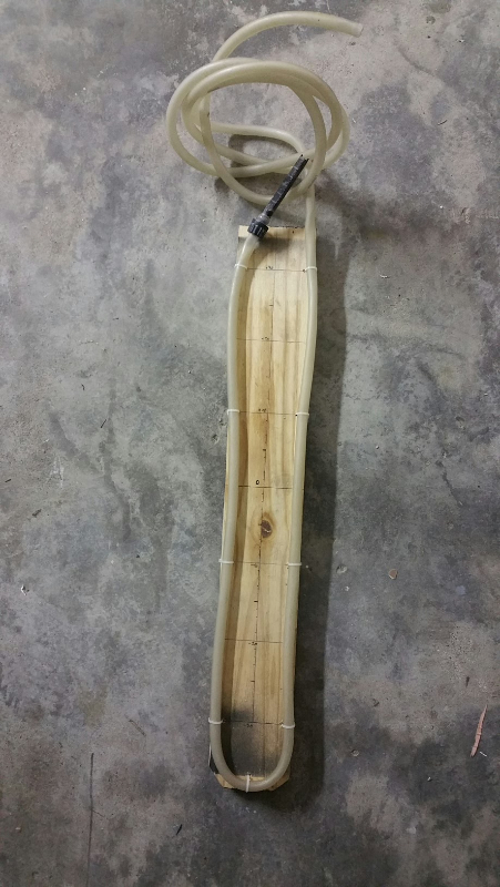

Outil pour mesurer la depression du reniflard
Il n'est constitué que d'une planche graduée (0 au centre et -30/+30) et d'un tube souple.

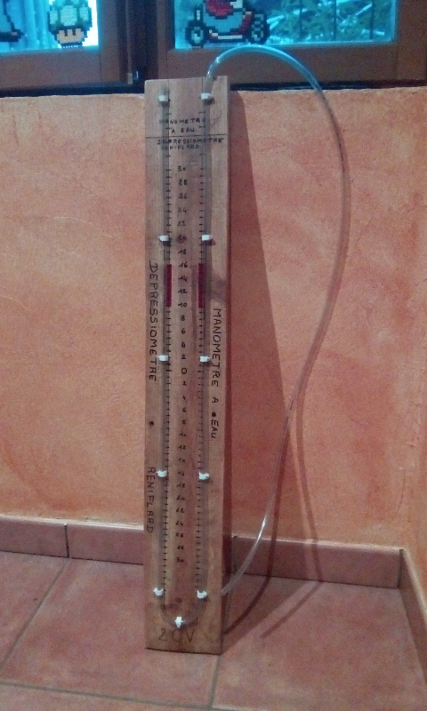

bonjour , je viens juste d'en fabriqué un , ci joint photo du modèle

Alors j'ai enfin eu le temps de fabriquer mon dépressiomètre. Plus qu'à l'essayer d'ici la fin de semaine...

Mikey 71 a écrit : Alors j'ai enfin eu le temps de fabriquer mon dépressiomètre. Plus qu'à l'essayer d'ici la fin de semaine...
Bha !!!! Pourquoi t'as pas mis la zone de bon fonctionnement en ... vert !! (plutôt qu'en rouge !!!)
En tout cas, il est bien plus beau que le mien ... :pouce:

Et je viens de faire la mesure justement, et je suis à 8. C'est un peux juste je pense, qu'en pensez vous ? Mon reniflard est fatigué ?

Oui 8 c'est juste au dessus du minimum 6 cm.
un bon reniflard ,monte a 15/16cm. :salut:
