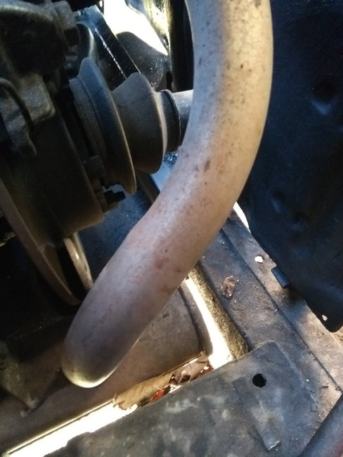

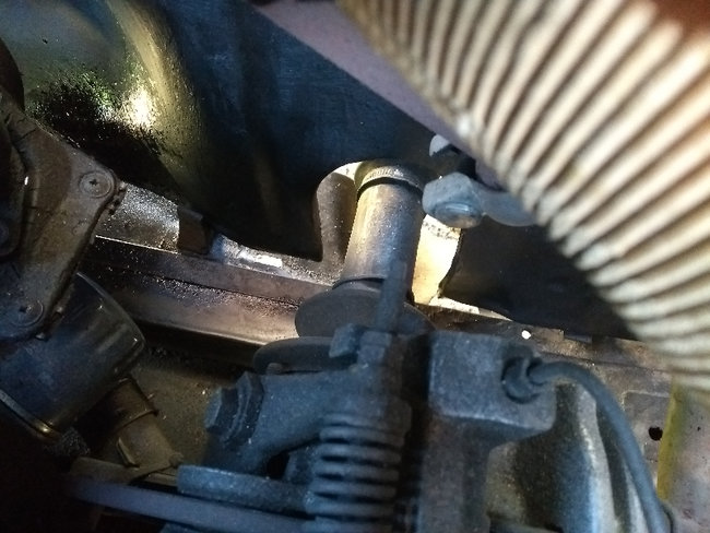

Merci pour cette réponse. Année 1986 et voir les photos.
Joint à billes ? Ceux dont les joints dits homocinétiques ? Et donc , cardans complets à changer ?
Âge : 58
Re: Shimmy dans la direction (2cv6 special)
Oui, demi-arbre de transmission à changer en entier, ça ne se détaille pas....
Appelons un chat un chat :) . Un cardan, (en fait on devrait dire joint de Cardan, Cardano étant l'inventeur italien au 16ème siècle) est un dispositif composé de deux fourches reliées par un croisillon qui permet de transmettre le mouvement circulaire entre deux arbres non alignés. En fait le mouvement transmis n'est pas exactement circulaire, ce qui provoque les fameux à coup (on dit que la 2 CV pique à la machine) quand on braque fortement les roues. Pour pallier on a mis des cardans doubles qui améliorent, puis des joints à billes qui sont homocinétiques, mais qui ne comportent plus de cardan.
On nomme aussi parfois homocinétiques les doubles cardans bien qu'ils ne le soient pas tout à fait dans toutes les conditions.
