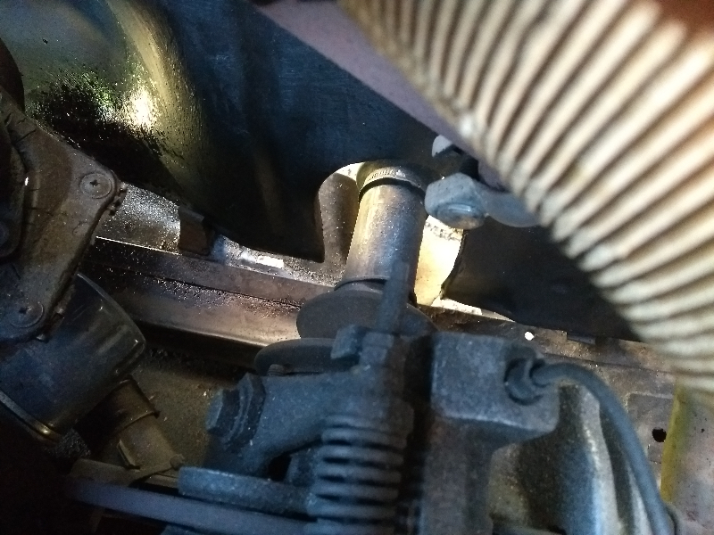

J'ai parfois du shimmy assez violent à grande vitesse qui se déclenche soit par un freinage, soit par un virage, soit par une secousse du à une mauvaise chaussée.
J'ai détecté 2 jeux importants dans la direction :
- entre roues et arbre de transmission; par exemple frein (disque) à main serré les 2 roues avant tournent de quelques degrés alors que les arbres ne bougent pas ; ca me semble assez classique sur 2cv et ça explique les à coups au démarrage si on est un peu brutal, mais ça contribue peut être,
- j'ai surtout du jeu en bas de la colonne de direction entre le pignon et la crémaillère; quand je tourne le volant, le pignon suit bien la colonne (pas de jeu au niveau de l’emmanchement cannelé) mais remonte un peu avant de faire bouger la crémaillère et donc les bielles de direction.
Par contre je ne vois pas de jeu au niveau des bielles de direction entre crémaillère et moyeu.
Avis sur le problème ?

Gaffe ! il y a on dirait plusieurs soucis ; d'abord tu dois avoir du jeu dans les cardans ; à remplacer !
Ensuite il y a sûrement un problème sur ta crémaillère au niveau du pignon, soit la bague-écrou s'est desserrée, soit le ressort dessous est cassé ou déficient soit un peu tout en même temps.
Quoi qu'il en soit je ne peux que te conseiller de ne plus rouler :non: tant que le problème n'est pas identifié et réglé ! :wink:

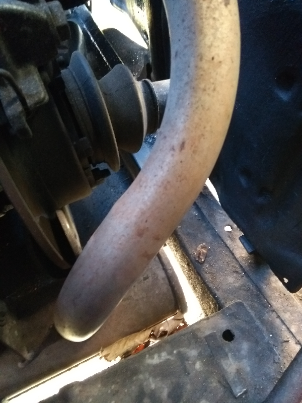

Merci pour cette réponse. Année 1986 et voir les photos.
Joint à billes ? Ceux dont les joints dits homocinétiques ? Et donc , cardans complets à changer ?
Re: Shimmy dans la direction (2cv6 special)
Oui, demi-arbre de transmission à changer en entier, ça ne se détaille pas....
Appelons un chat un chat :) . Un cardan, (en fait on devrait dire joint de Cardan, Cardano étant l'inventeur italien au 16ème siècle) est un dispositif composé de deux fourches reliées par un croisillon qui permet de transmettre le mouvement circulaire entre deux arbres non alignés. En fait le mouvement transmis n'est pas exactement circulaire, ce qui provoque les fameux à coup (on dit que la 2 CV pique à la machine) quand on braque fortement les roues. Pour pallier on a mis des cardans doubles qui améliorent, puis des joints à billes qui sont homocinétiques, mais qui ne comportent plus de cardan.
On nomme aussi parfois homocinétiques les doubles cardans bien qu'ils ne le soient pas tout à fait dans toutes les conditions.

Bonjour. Ici un lien vers une vidéo du bruit que fait la transmission. Je précise que le frein à main est mis et donc l'arbre est fixé.
https://www.grosfichiers.com/DPGT0n15FwuOl

En attendant un avis éventuel sur le bruit que mes cardans font, j'ai comparé les disponibilités du kit joint homocinétique (difficile à trouver - GKN ‑ 206090 58€ avec celui du demi arbre complet (VKJC 6169 ou C104N) -42€.
C'est toujours décevant de voir comment les efforts pour ne pas jeter ce qui peut encore servir sont peu récompensés ... :(
