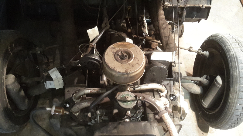

Bonsoir Ami Deuchiste ,

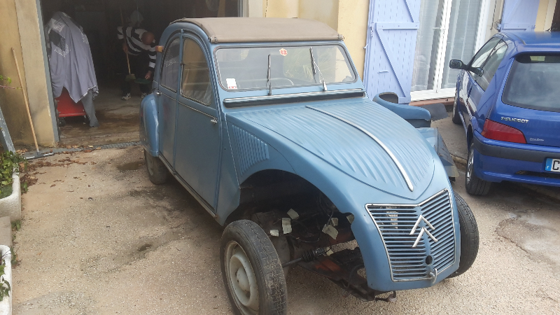

J'ai débuté le démontage de ma 2cv pour pouvoir faire une restauration complète de l'auto . Tout d'abord nous l'avons rentré dans le garage pour commencer le début des travaux .
J'ai commencé par démonter les 2 ailes avant pour voir le moteur un peu mieux .
Puis j'ai débranché le faisceau électrique relié au moteur pour pouvoir sortir le moteur et la boite entièrement , j'ai étiqueté tous les branchements pour simplifier .
Le bestiau est enfin sortit sans problème .

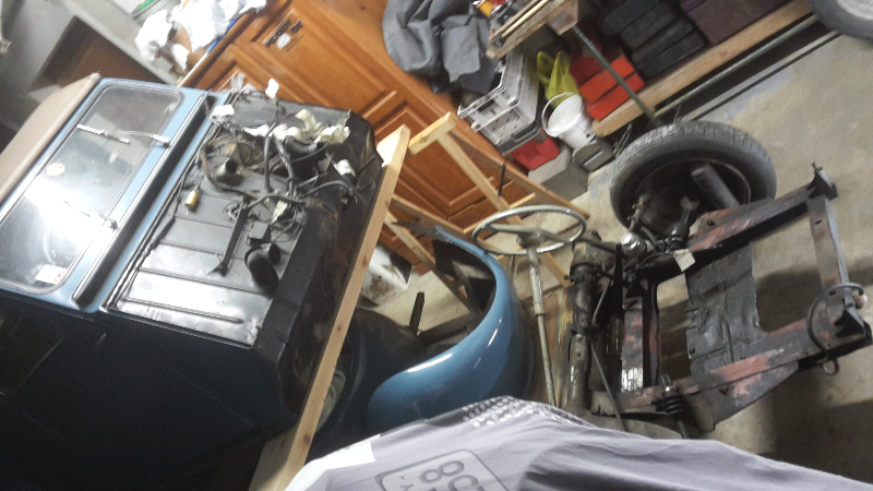

Amis Deuchistes Bonsoir ,
Du nouveau depuis tous se temps inactifs , Désassemblage de la coque et du châssis .
Caisse poser sur des tréteaux et châssis en dessous
j'ai procédé ainsi car manque de place dans le garage
Aujourd’hui j'ai attaqué le démontage des pots de suspensions mais je galère un peu j'ai desserré l'écrou de réglage intérieur , j'ai décalé le tube de réglage mais sa bloque au niveau du tampon d'amortisseur car la coupelle en métal du tampon d'amortisseur s'est désolidarisé du tampon et la coupelle s'est soudé a cause de la rouille , que puis je faire ? Je désassemble les pots de suspensions le châssis posé sur ses 4 roues , est ce la bonne méthode ? Merci de vos conseils .
A la prochaine .

Deuche du 13400 a écrit : Je désassemble les pots de suspensions le châssis posé sur ses 4 roues , est ce la bonne méthode ? Merci de vos conseils .
A la prochaine .
Bonjour DEUCHE du 13400, où en es tu?
Non, ce n'est pas la bonne méthode, là, les ressorts sont comprimés. Les roues doivent être pendantes, le châssis sur calles. :wink:

Messagepar Math 2cv » 24 déc. 2017, 14:05
Effectivement, les roues doivent être totalement pendantes pour qu'il n'y ait aucune force exercée sur les tirants et qu'ils puissent librement coulisser dans les pots. En mettant le châssis à une cinquantaine de cm du sol ça devrait faire.

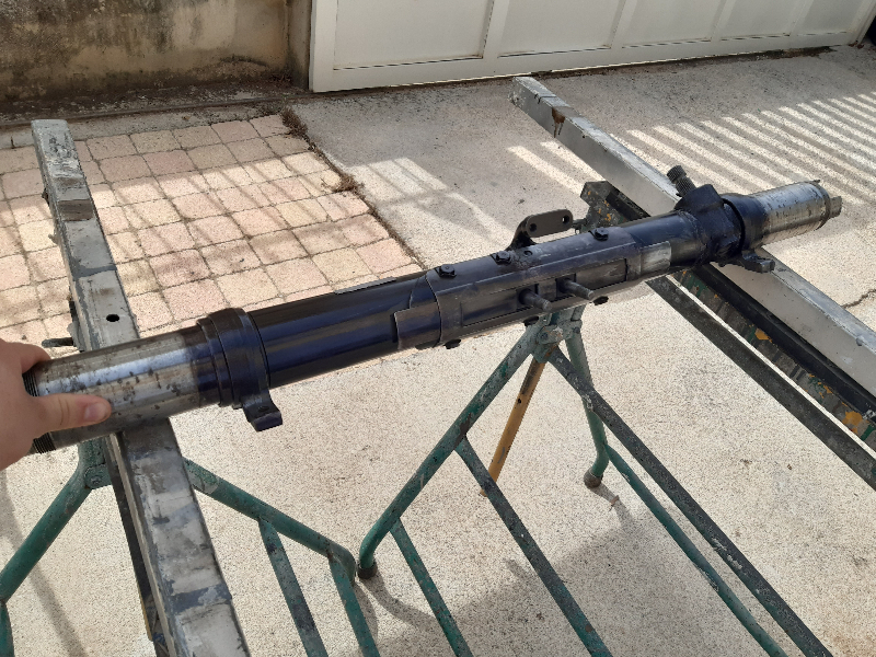

Bonsoir à tous ,
Suite des travaux , désassemblage complet du train avant :

Quelques nouveautées , restauration du train avant de la deudeuche , brossage intégrale à la brosse métallique puis passage de 3 couches d'antirouille pareil pour le réservoir d'essence , il me reste un bras de suspension et j'apprette l'ensemble des pièces déjà préparées plus quelques petites pièces qui viennent sur le châssis .

Belles photos ! J'ai la même je l'ai démonté entièrement il ya quelques années et est toujours en pièces pour le moment
Pour la restauration de tes pots de suspension je suis preneur de photos et de conseils
Bon courage
