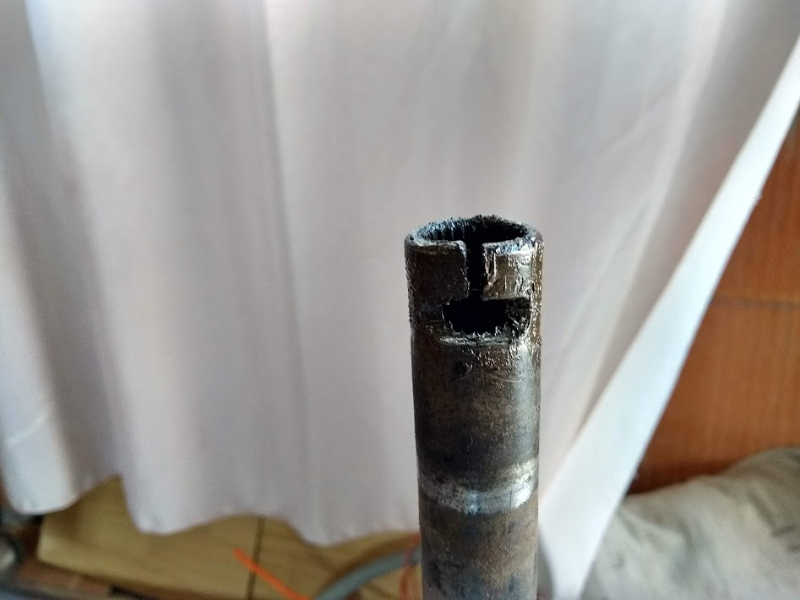

Surprise ! J'ai démonté (la bague était collée et j'ai du employer les grands moyens ) et le pignon de ma crémaillère a bien ... 8 dents. Donc mon problème est entier ...

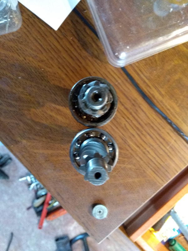

Re: gorge du pignon de crémaillère plus large - 2cv6
Photos
1er photo : à gauche l'ancien, à droite le nouveau
2ème photo : En haut l'ancien, en bas le nouveau

La je vois pas ,!!! faut appeler ton fournisseur lui demander des explication . :shock:
N'y a t-il pas deux modèles de collier de serrage du tube du volant sur le pignon de crémaillère ?
Un plus "rond" que l'autre qui serait celui de ta voiture ?
Il me semble....

Selon ce catalogue les pignons à 8 dents D3750 ont une gorge large et ceux à 7 dents D3755 ont une gorge étroite.
J'ai donc actuellement un pignon hybride venu d'ailleurs :(
Ça ne résout pas le problème du collier. Je n'arrive pas à comprendre lequel il faudrait.
http://piecesdetachees2cv.free.fr/28-29.pdf

Quelqu'un aurait il une photo de la colonne montée sur gorge large que je vois si je peux m'en inspirer ?

Ben oui , sil y a une fente sur la colonne c'est pour le passage du boulon ,sur la mienne c'est comme çà , le boulon traverse
et on peut pas retirer la colonne, si tu retire pas le boulon qui rentre dans la gorge .
Tu a fait un essaie a blanc de tout monter voir ou tombe la fente de la colonne sur le pignon.
MOI je parle des dents dans la crémaillère il rentre bien ton pignon.

Ce matin j'ai parcouru un maximum de site de vente de pièces. D'après les photos, la plupart proposent des 8 dents avec gorge large.
Donc finalement, je pense que les produits récents sont plutôt en gorge large mais que les 2 sont montables.
J'ai aussi écrit à mon vendeur (mehari passion) pour confirmer.

Pour vous tenir au courant. Lundi mon vendeur m'a dit qu'il m'envoyait un autre pignon à gorge étroite.
N'ayant rien reçu, je lui ai fait un message et il m'a dit qu'il avait posté jeudi. Donc c'est foutu pour ce week-end
J'en profite pour demander quelle est la méthode pour serrer le bouchon fileté de la crémaillère (celle qui appuie sur les coupelles des rotules et compresse donc le ressort qui est entre les 2 rotules.)
Idem pour la même pièce qui fixe les rotules des leviers de direction qui sont au bout des bielles de direction (côté roue). La aussi il y a un ressort au fond du trou qui fait pression.
