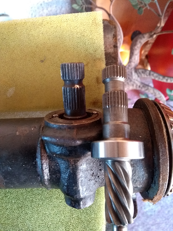

Bonjour. J'ai acheté un pignon de crémaillère pour en remplacer un qui a du jeu axial. La gorge de la vis du collier de la colonne de direction est beaucoup plus large . Où est l'astuce ? Dois je aussi changer le collier ? Voir la photo

Il y a deux modèle de pignon 7 dents et 8 dents ,c'est pas les même .
sur la photo celui que tu a est un 7 dents , celui que tu montre a coté est un 8 dents , il son différent,
faut le changer,c'est pas le bon ,pour ta crémaillère. :salut:

C'est ce que je craignais. Mais je ne comprend pas car c'est une 2CV 6 et je croyais qu'elles étaient toutes en 8 dents. Est ce que ça veut dire que la crémaillère n'est pas d'origine ?

Merci pour la vérification. Pourtant je suis sûr d'avoir vu des 8 dents marqués 2cv6. Mais au moins maintenant c'est clair.

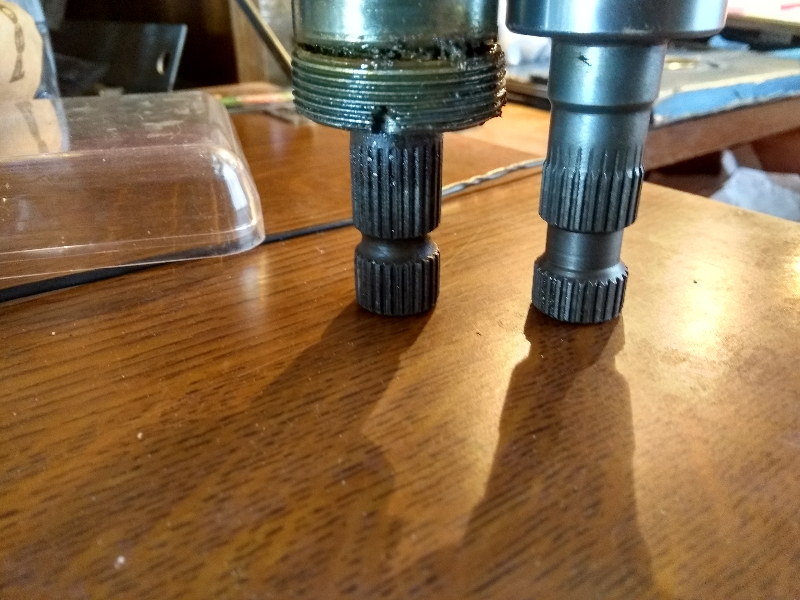

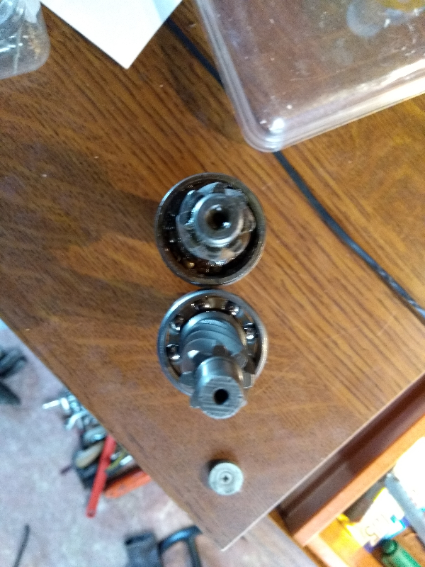

Photos
1er photo : à gauche l'ancien, à droite le nouveau
2ème photo : En haut l'ancien, en bas le nouveau

La je vois pas ,!!! faut appeler ton fournisseur lui demander des explication . :shock: :salut:

Re: gorge du pignon de crémaillère plus large - 2cv6
Messagepar deuffe » 13 avr. 2019, 22:01
Oui les 8 dents vont bien, encore une fois la seule différence c'est la gorge. La vis est en contact de la partie haute de la gorge, donc bloque "à tirer". Une solution à laquelle j'ai pensé pour bloquer le mouvement axial de la colonne serait de mettre une cale type rondelle très epaisse entre la bague filetée et le bas de la colonne mais ça ne me plaît qu'à moitié car ça introduira du frottement.

Ce matin j'ai parcouru un maximum de site de vente de pièces. D'après les photos, la plupart proposent des 8 dents avec gorge large.
Donc finalement, je pense que les produits récents sont plutôt en gorge large mais que les 2 sont montables.
J'ai aussi écrit à mon vendeur (mehari passion) pour confirmer.

Pour vous tenir au courant. Lundi mon vendeur m'a dit qu'il m'envoyait un autre pignon à gorge étroite.
N'ayant rien reçu, je lui ai fait un message et il m'a dit qu'il avait posté jeudi. Donc c'est foutu pour ce week-end :cry:
