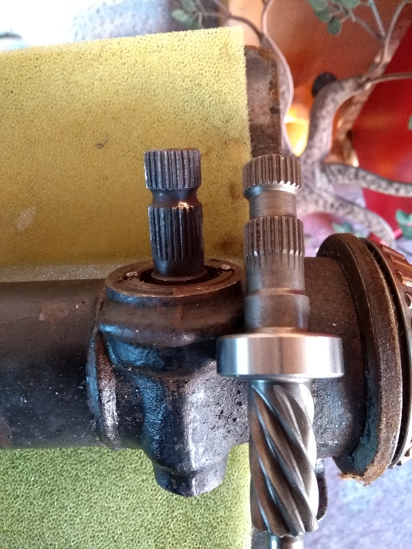

Bonjour. J'ai acheté un pignon de crémaillère pour en remplacer un qui a du jeu axial. La gorge de la vis du collier de la colonne de direction est beaucoup plus large . Où est l'astuce ? Dois je aussi changer le collier ? Voir la photo
verdô
Messages : 275
Localisation : Gard
Re: gorge du pignon de crémaillère plus large - 2cv6
Message par verdô »
bonjour c'est un 7 ou 8 dents que tu as d'origine ?
Messages : 11533
Il y a deux modèle de pignon 7 dents et 8 dents ,c'est pas les même .
sur la photo celui que tu a est un 7 dents , celui que tu montre a coté est un 8 dents , il son différent,
faut le changer,c'est pas le bon ,pour ta crémaillère. :salut:

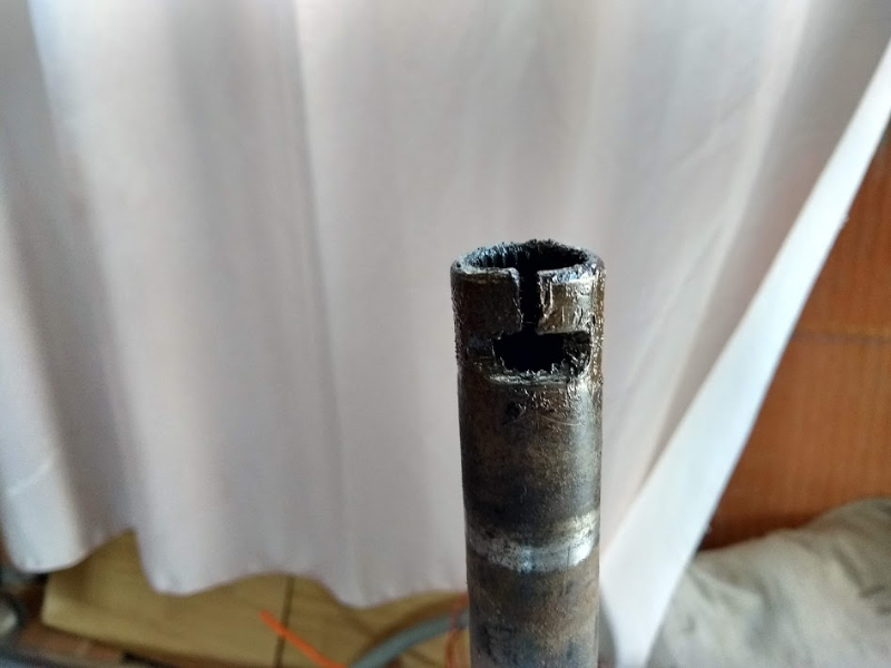

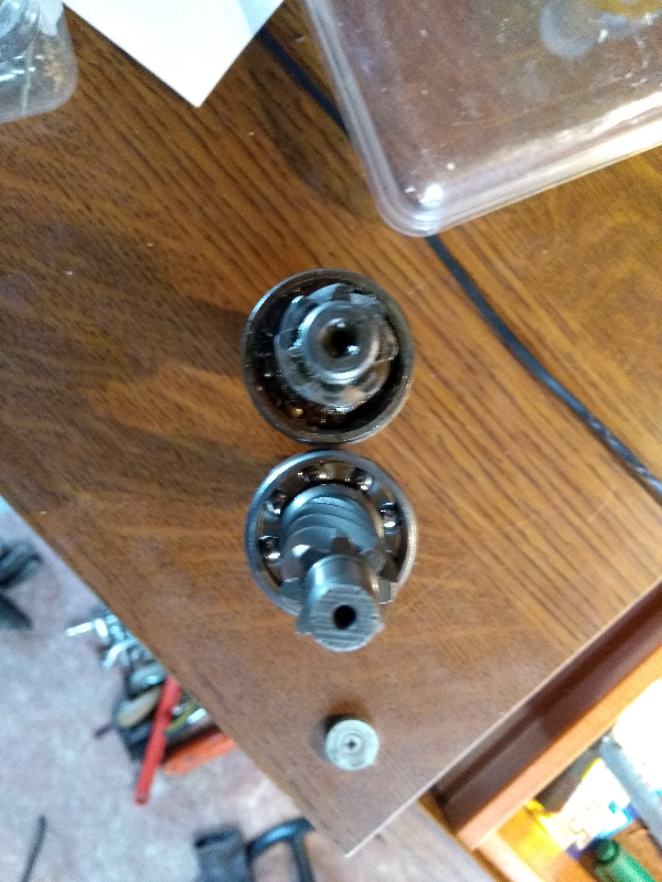

Surprise ! J'ai démonté (la bague était collée et j'ai du employer les grands moyens ) et le pignon de ma crémaillère a bien ... 8 dents. Donc mon problème est entier ...
deuffe
Messages : 179
Enregistré le : 18 mars 2017, 07:57
Ma deuche : 2CV spécial
Date de naissance : 15 août 1969
Localisation : Auch
Message par deuffe »

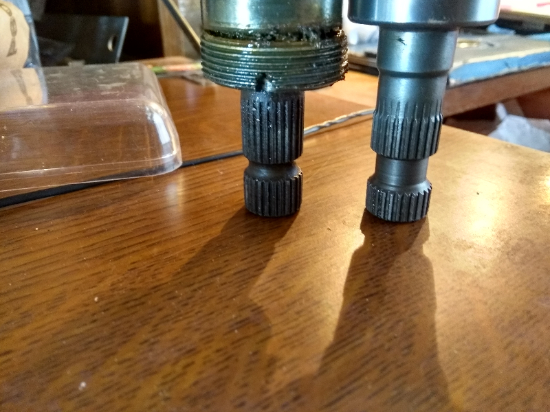

Photos
1er photo : à gauche l'ancien, à droite le nouveau
2ème photo : En haut l'ancien, en bas le nouveau
Messages : 11533
La je vois pas ,!!! faut appeler ton fournisseur lui demander des explication . :shock: :salut:
N'y a t-il pas deux modèles de collier de serrage du tube du volant sur le pignon de crémaillère ?
Un plus "rond" que l'autre qui serait celui de ta voiture ?
Il me semble....

Selon ce catalogue les pignons à 8 dents D3750 ont une gorge large et ceux à 7 dents D3755 ont une gorge étroite.
J'ai donc actuellement un pignon hybride venu d'ailleurs :(
Ça ne résout pas le problème du collier. Je n'arrive pas à comprendre lequel il faudrait.
