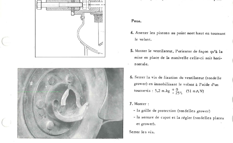

Pese acide le seul moyen de voir element mort.
Lorsque tu as remonté l helice si tu ne l as pas cale au bon endroit c plus compliqué a la manivelle

Encore merci , ça va tout de suite mieux :pouce: , du premier coup à la manivelle .............
Part contre je comprend pas trop la relation du piston haut et du serrage de l'hélice :???:
Re: Souci de batterie 6 Volts
Marc 77 a écrit :Encore merci , ça va tout de suite mieux :pouce: , du premier coup à la manivelle .............
C'est pas le serrage de l'hélice, c'est la position de la queue de cochon, de façon que dès que tu tournes la manivelle tu sois au pm haut avec l'étincelle à la bougie. Et pour éviter le retour de manivelle dans le poignet !
Mais si le moteur n'a pas tourné depuis quelques temps il faut quand même bien tourner la manivelle pour amorcer la pompe.
Alors la position exacte du ventilo, c'est un peu théorique....

Oui l'hélice peut importe ,c'est de trouver le point de compression au point mort haut,puis un bon coup sec .

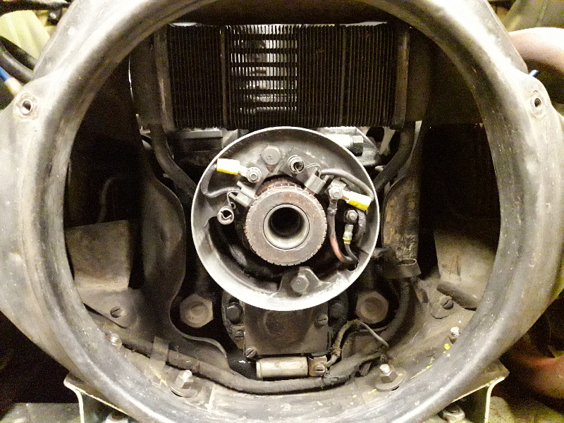

La hauteur doit être 17.5 x15x7 , mais regarde marque qui et écrit , la ou il y a les charbons , ou prend une photo de face
que je vois ta dynamo. :salut:
Messages : 1911
Re: 2 cv Souci de batterie 6 Volts
Bonjour :salut: ,
Messages : 11562

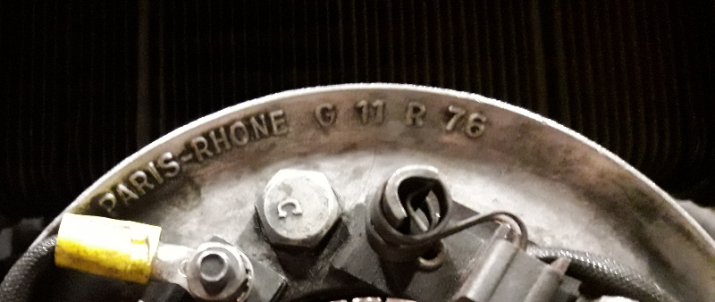

C'est une Paris -Rhone ,c'est marqué sur le petit rebord en alu dessus le charbon . je vois pas bien les numéro en principe GR 111. :salut:
Messages : 1911
Merci Rénato , effectivement j'avais pas vu :pouce: ,
Je vais passer commande .

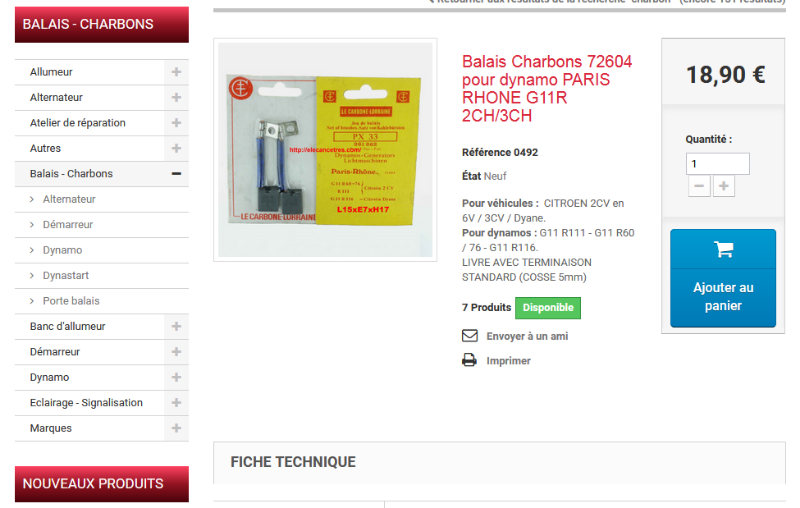

Messages : 11562
Oui c'est les bon charbons que tu montre .
Sinon il y a çà aussi chez eux en moins cher , https://www.cipere.fr/fr/Citroen-2CV/2C ... /ANR14291/
Messages : 1911
Chez Elec Ancêtres les consommables ont l'air d’être de l'origine ( pas si sur chez Cipere ) et il faut que je commande aussi des charbons pour le démarreur .
