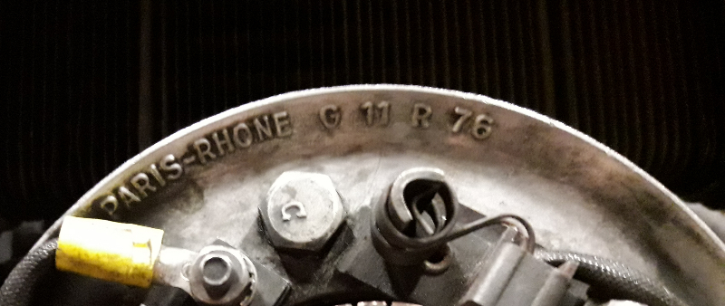

La hauteur doit être 17.5 x15x7 , mais regarde marque qui et écrit , la ou il y a les charbons , ou prend une photo de face
que je vois ta dynamo. :salut:

Bonjour :salut: ,

C'est une Paris -Rhone ,c'est marqué sur le petit rebord en alu dessus le charbon . je vois pas bien les numéro en principe GR 111. :salut:

Merci Rénato , effectivement j'avais pas vu :pouce: ,
Je vais passer commande .

Oui c'est les bon charbons que tu montre .
