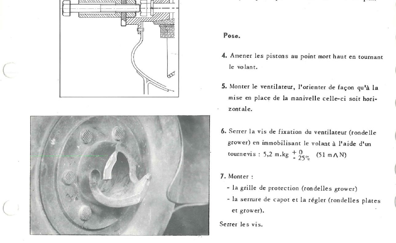

Part contre je comprend pas trop la relation du piston haut et du serrage de l'hélice
Re: Souci de batterie 6 Volts
Marc 77 a écrit :Encore merci , ça va tout de suite mieux, du premier coup à la manivelle .............
Part contre je comprend pas trop la relation du piston haut et du serrage de l'hélice![]()
C'est pas le serrage de l'hélice, c'est la position de la queue de cochon, de façon que dès que tu tournes la manivelle tu sois au pm haut avec l'étincelle à la bougie. Et pour éviter le retour de manivelle dans le poignet !
Mais si le moteur n'a pas tourné depuis quelques temps il faut quand même bien tourner la manivelle pour amorcer la pompe.
Alors la position exacte du ventilo, c'est un peu théorique....
