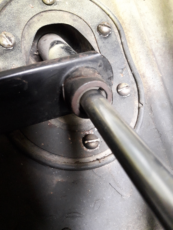

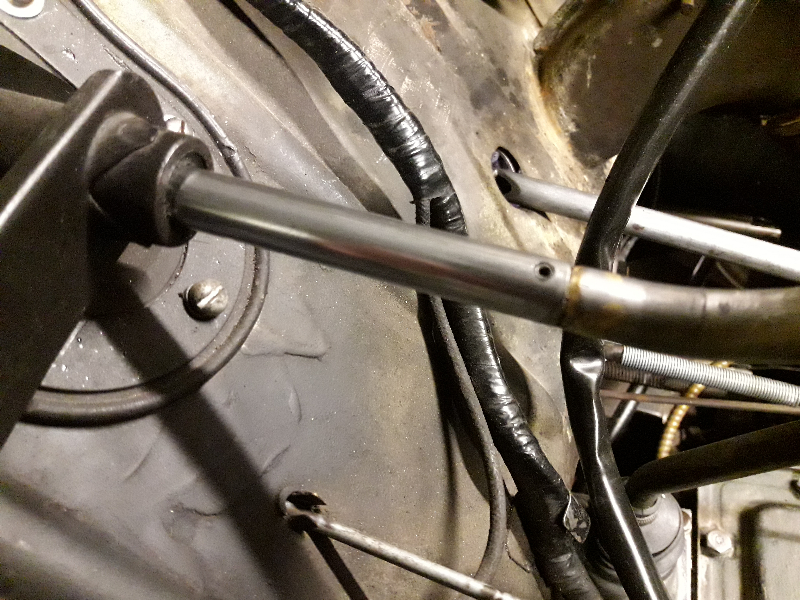

Biloubc a écrit :Non, côté habitacle dans le levier :)
:salut: ,
Les bagues en nylon c'est rien du tout à changer suffit de couper le levier en deux d’enserrer un fourreau 2 vis ou 2 goupilles et le tour est joué .

C'est la seul solution pour les remplacer ,
Perso j'ai brasé le fourreau et mis un goupille fendue Mecanindus pour un éventuel démontage .
