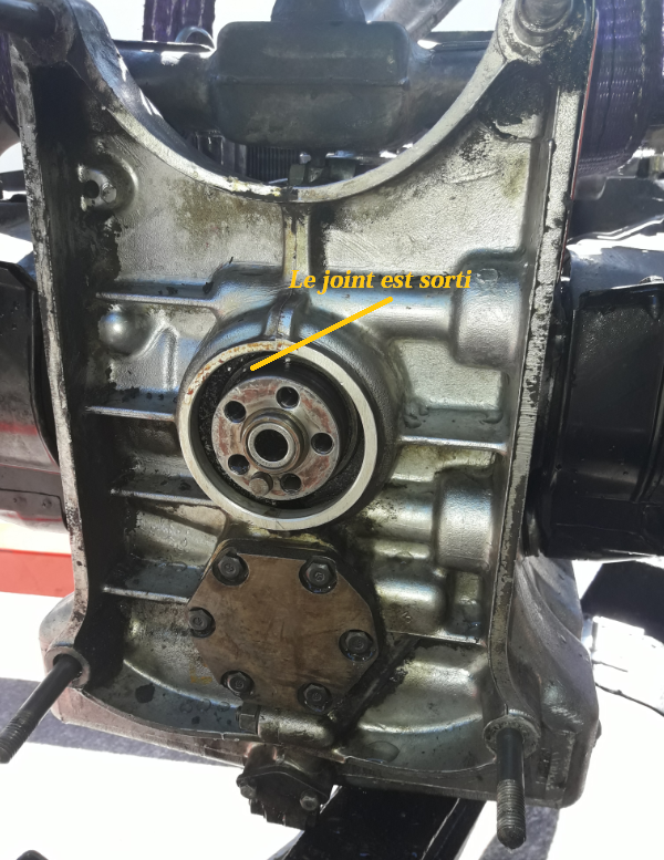

Barbe-Noire a écrit : Me revoila avec mon problème de " pissette " sur le volant moteur, dés que j'ai eu un moment, j'ai démonté le moteur de Paulette![]()
j'ai été ....... très surpris de ce que j'ai constaté :shock: l'ancien joint SPY était bien monté ( pas à fond de la gorge, à 5mm du bord du carter comme le dit la RTA )
5 mm de retrait, c'est trop. 1 mm maxi. Quoi qu'en dise la RTA :shock:
- Barbe-Noire
- Deuchiste passionné
- Messages : 368
Re: Projection d'huile par le volant moteur de " Paulette " 2cv6 1977
Bonjour Bobbob41 a écrit :Barbe-Noire a écrit : Me revoila avec mon problème de " pissette " sur le volant moteur, dés que j'ai eu un moment, j'ai démonté le moteur de Paulette![]()
Je ne sais pas trop, j'ai suivi ce que disait la RT et une photo obtenue sur un manuel ou l'on voit le joint qui doit être monté au ras du biseautage.
sur notre autre Deuche, j'ai également monté comme ça et ..... jamais de soucis.
sur le manuel d'atelier ils disaient bien de ne surtout pas poser le joint au ...... ras de l'extérieur, ni au fond de son logement, mais à 5mm ( ce que j'ai fait ), si on le place à 1mm du bord, le joint spy va se trouver dans la zone du biseautage, je ne vois pas bien comment il pourrait assurer son travail d'étanchéité ?
merci de ton intervention Bob et bonne journée chez toi
J'ai toujours monté un joint spy a 1mn en gros ,a l’intérieur du carter,,l’étanchéité se fait part l’intérieur du carter
le rentrer de 1mn c'est juste pour pas que le joint risque de frotter sur le volant.

Sur la Panama le joint a été posé à ras du carter .

Merci pour vos retours les amis
bhein alors je ne sais pas trop quoi faire !, ou plutôt .......... je vais suivre vos conseils ( puisque c'est du vécu ! ), mais c'est quand même dingue ça !, la RTA dit en retrait de 5mm, et sur la page du manuel que j'ai vu = idem
comme je ne tiens pas à recommencer, je vais poser le joint au ras du carter ( voir 1mm en retrait mais pas plus ).
[quote="Barbe-No
ATTENTION :,RTA dit la bague doit avoir un retrait maxi de 0.5mm part a port au carter , et non 5mm ,
moi je mais 1 mn maxi , jamais de soucis .
Voila les 2 joints montage origine 66 sur un 425
merci rénato, je vais faire comme ça
merci Fredjojo pour avoir pris la peine de poster des photos !
voilà ..... j'ai fini par dégoter le bon joint spy, j'ai tout remonté et depuis PAULETTE roule ........... sans fuites
