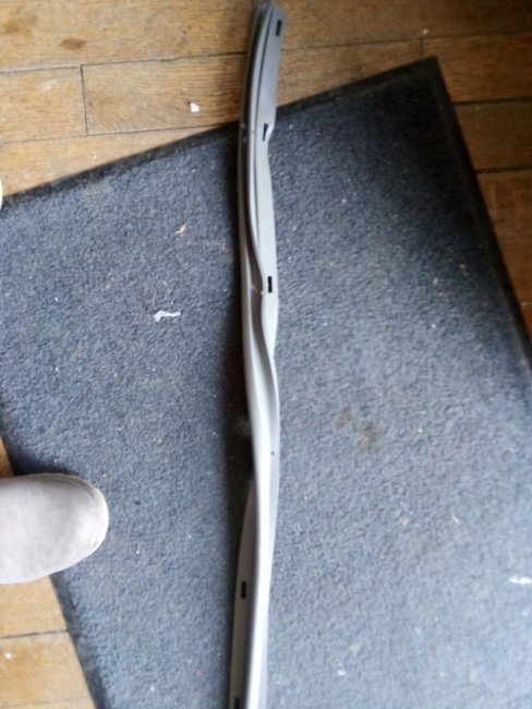

Mais je me suis mal expliqué je veux monter le pièce et caoutchouc qui fait l'étanchéité entre le montant de la porte et la porte elle même

Re: profil caoutchouc de portière arrière 2cv azam 66
Ah OK....

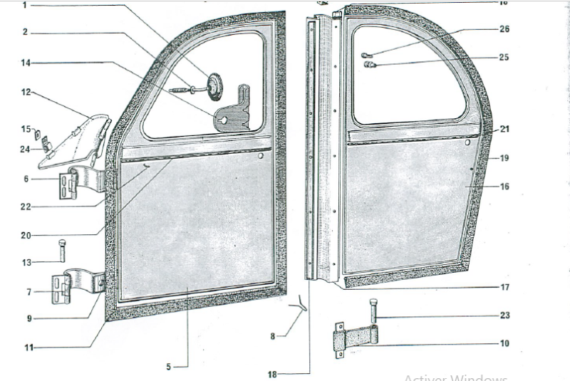

Ces joints sont montés d'origine avec des rivets en plastique, mais tu peux mettre des rivets Pop.
Et il y a un protecteur en inox qui vient par dessus sur le pied milieu.
Pièce 17 joint
Pièce 18 protecteur inox

ok je ne savait pas ou se mettait les deux parties métalliques la plus grosse en forme de u c'est sur la portière et l'autre plus petite sur le montant. Le seul soucis c'est que les joints sont plus petits que les originaux
merci
