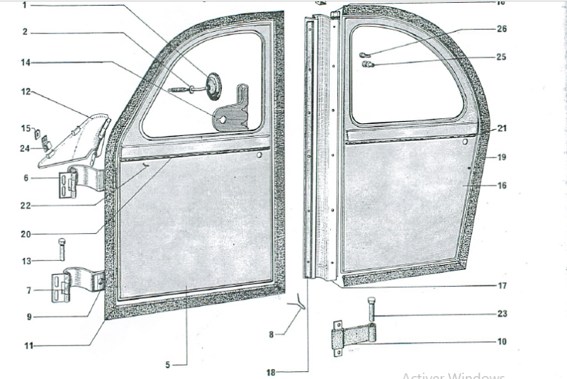

Re: profil caoutchouc de portière arrière 2cv azam 66
Ah OK....
Ces joints sont montés d'origine avec des rivets en plastique, mais tu peux mettre des rivets Pop.
Et il y a un protecteur en inox qui vient par dessus sur le pied milieu.
Pièce 17 joint
Pièce 18 protecteur inox

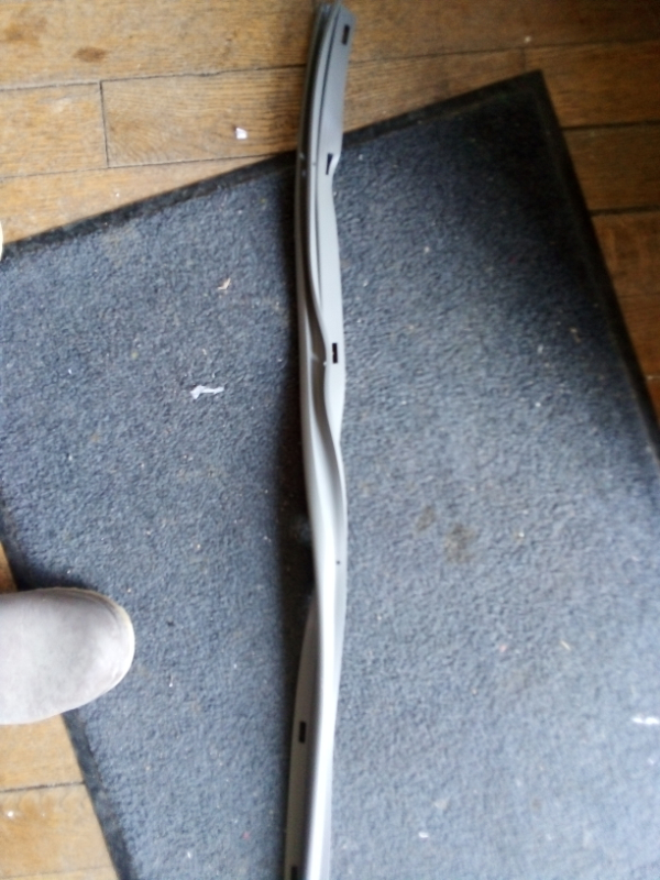

ok je ne savait pas ou se mettait les deux parties métalliques la plus grosse en forme de u c'est sur la portière et l'autre plus petite sur le montant. Le seul soucis c'est que les joints sont plus petits que les originaux
Oui ils sont livrés plus court qu’à la origine.... va savoir pourquoi....
Du coup je ne les ai pas remontés pour l’instant sur la mienne... pas grave en soi puisqu’elle ne sort plus sous la pluie mais en effet ce serait mieux d en avoir à la dimension adéquate.
