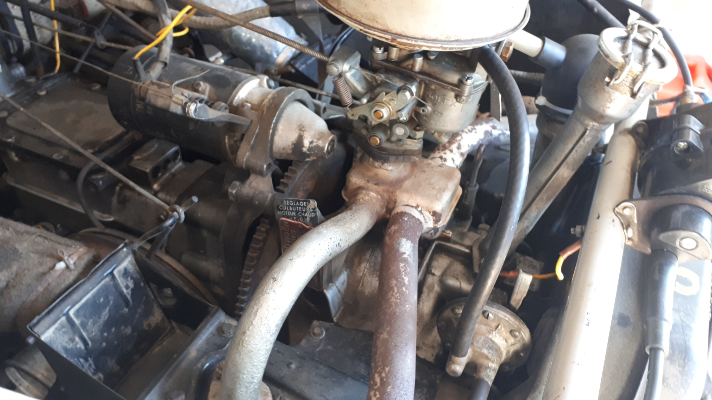

Voici déjà une photo du carbu, je posterai plus tard la photo du moteur.
Âge : 58
Re: 2CV AZAM : bon carbu?
Oui, la plaque est celle d'un 26 ! :o Mais est-ce que c'est la bonne plaque ?
Pour être sur, il faudrait que tu le démontes de sur la tubulure et que tu mesures le diamètre de l'embase. Mais déjà la photo du moteur nous donnera une indication. :pense:

Voici les photos du moteur.
Que veut dire le numéro 19 sur le carbu solex? :pensif:
quelle est la différence entre un carbu 26 et un 28 cbi?
Merci,
Âge : 58
C'est bien un moteur d'AZAM. Il devrait avoir un carbu de 28.
Il serait intéressant que tu ôtes le carburateur de sur la pipe et que tu mesures le diamètre de l'ouverture sur la pipe, tu devrais avoir 28, et pour le diamètre du carbu, tu dois avoir 26. Donc un carbu de 26 sur une pipe de 28, c'est idiot !
19 c'est le diamètre de la buse d'air.
Un 26 fait 26 mm d'ouverture et un 28 fait 28 : plus gros, plus de débit, plus de puissance.
