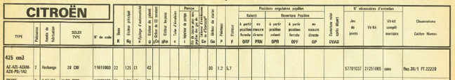

Les carbus refabriqués en Argentine n'ont pas l'inscription 28 CBI...il se peut que ça en soit un ?
La solution rapide et sûre : envoi une ou deux photos
En attendant voici les caractéristiques du 28 CBI :

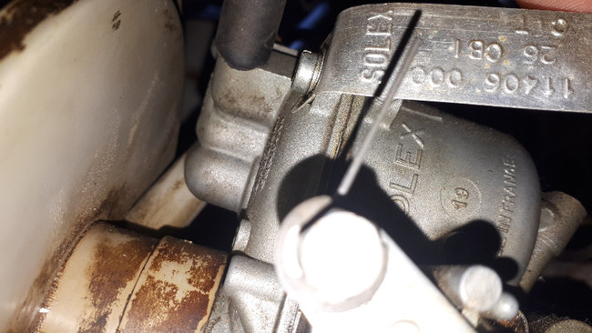

Voici déjà une photo du carbu, je posterai plus tard la photo du moteur.

Oui, la plaque est celle d'un 26 !
Pour être sur, il faudrait que tu le démontes de sur la tubulure et que tu mesures le diamètre de l'embase. Mais déjà la photo du moteur nous donnera une indication.

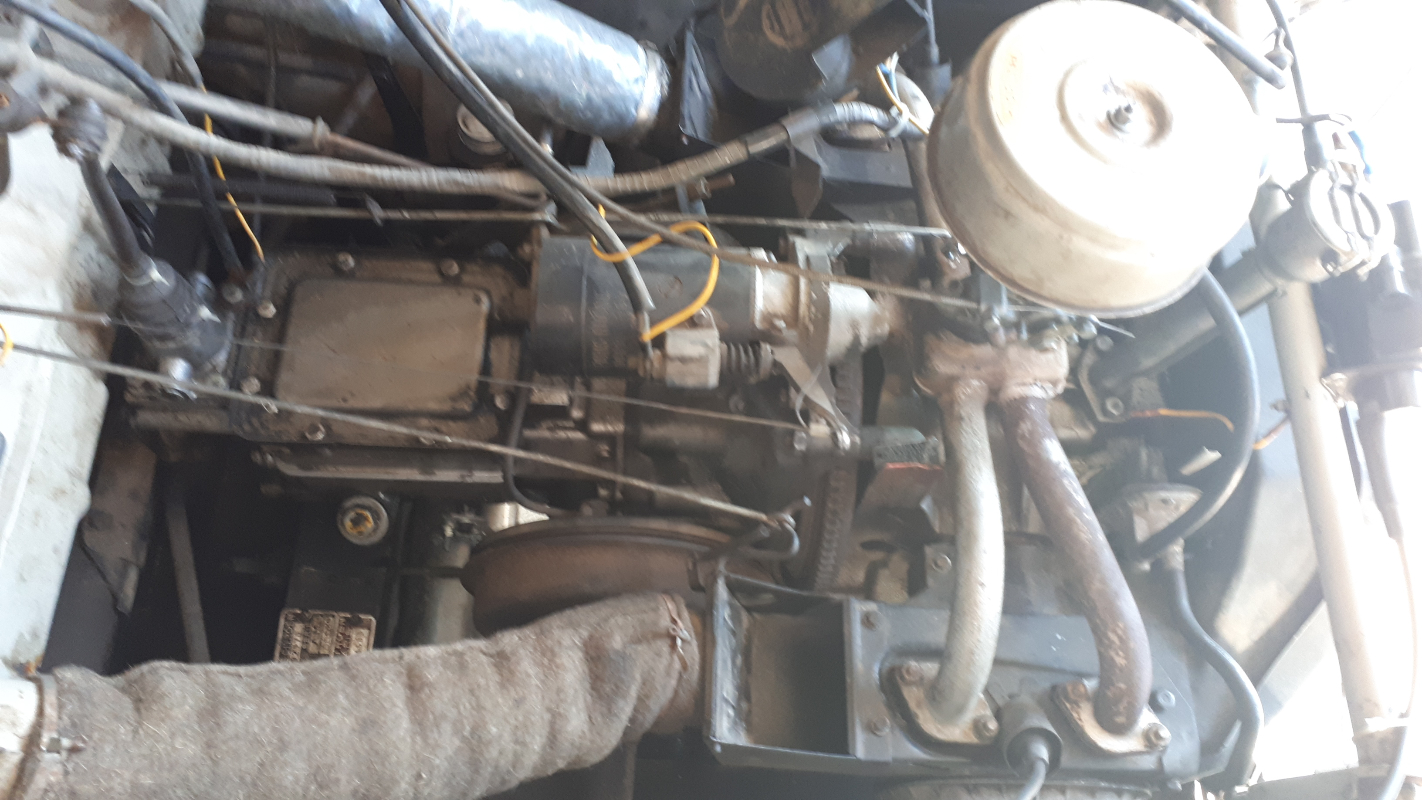

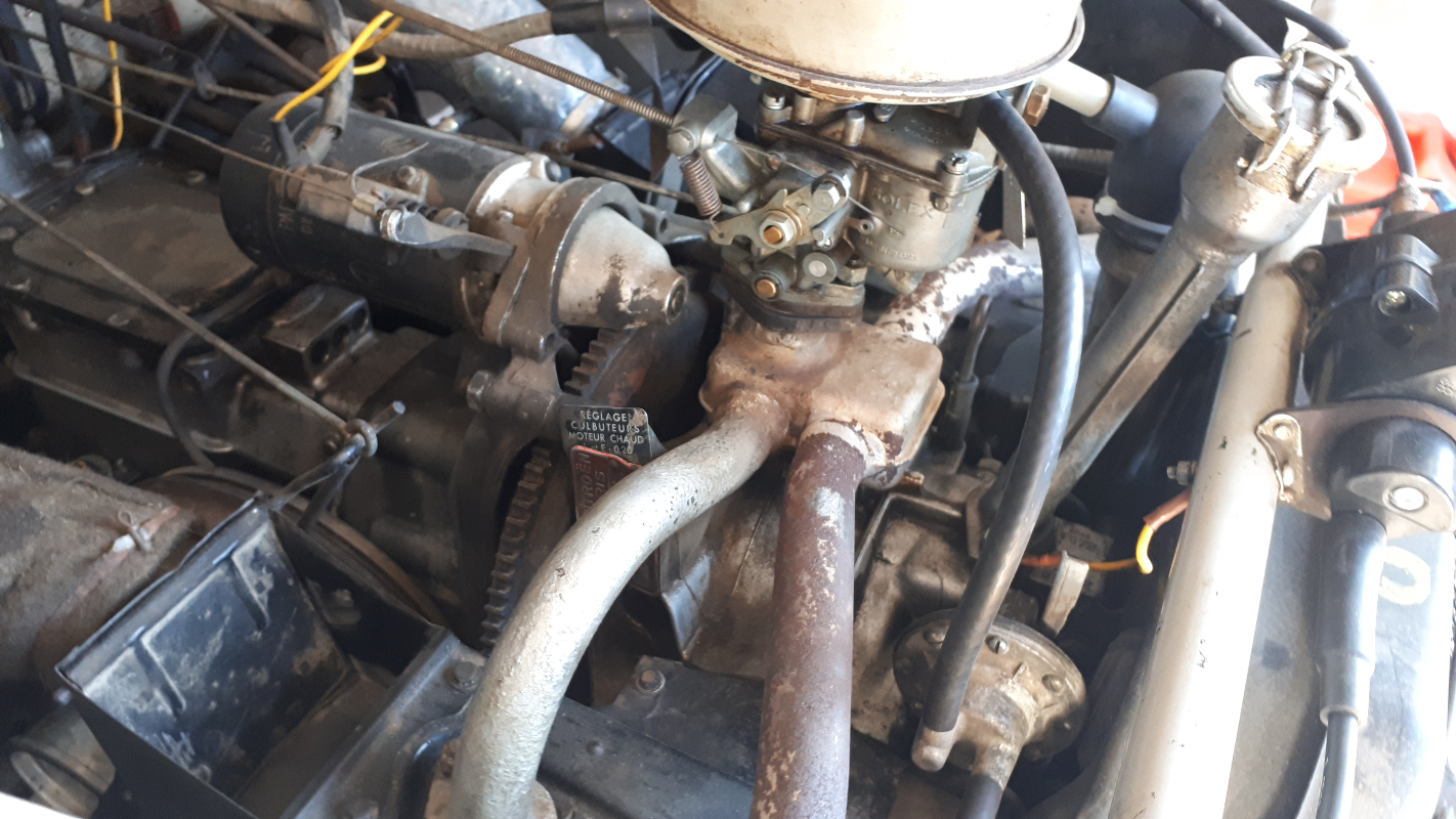

Voici les photos du moteur.

C'est bien un moteur d'AZAM. Il devrait avoir un carbu de 28.
Il serait intéressant que tu ôtes le carburateur de sur la pipe et que tu mesures le diamètre de l'ouverture sur la pipe, tu devrais avoir 28, et pour le diamètre du carbu, tu dois avoir 26. Donc un carbu de 26 sur une pipe de 28, c'est idiot !
