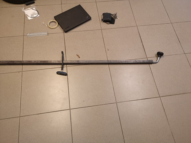

Losekem a écrit :Je voulais justement m'imprimer le même outil ! Tu a trouvé le fichier en ligne ou tu a créé le tiens ?
Avant il faut que je m'imprime la douille de 44 :gnark: :gnark:
viewtopic.php?p=151025#p151025

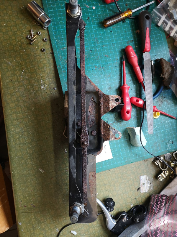

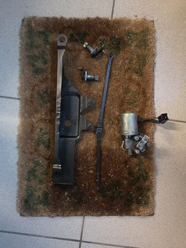

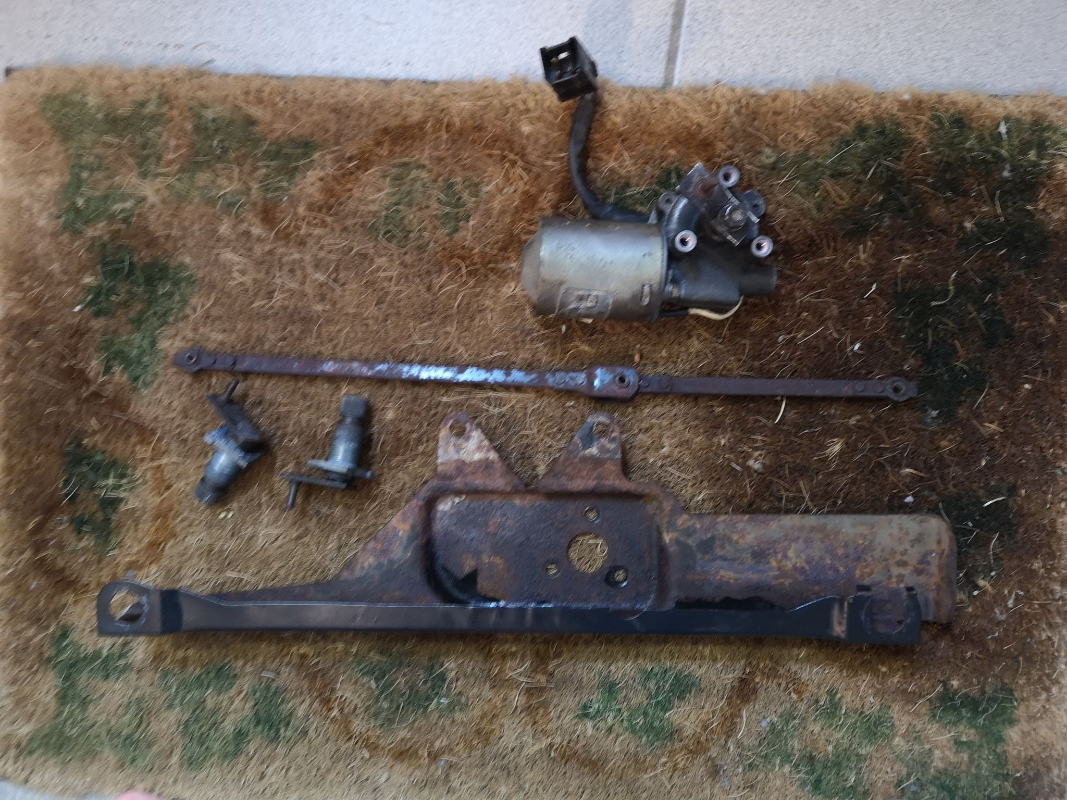

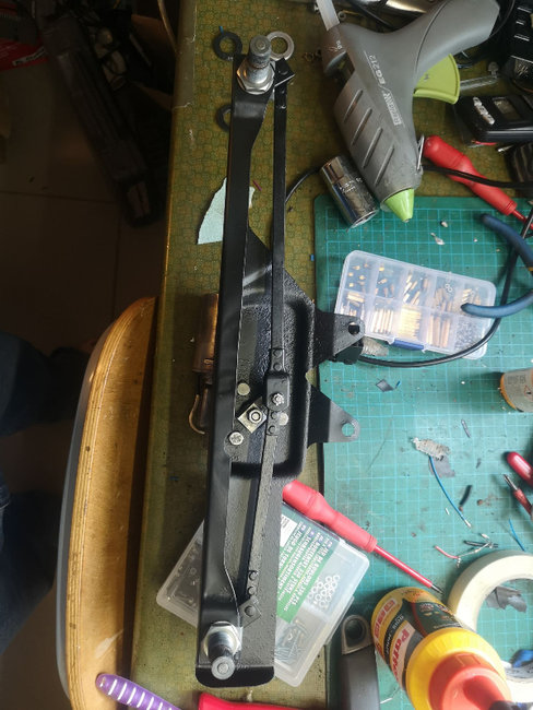

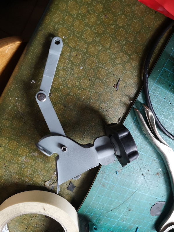

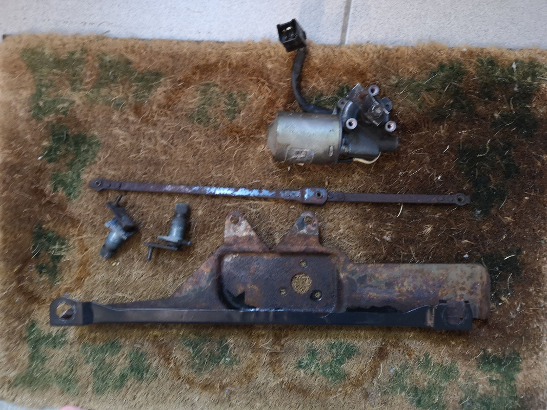

Week-end calme, j'ai passé mon samedi à démonter, décaper et repeindre le mécanisme d'essuie-glace, la buse de désembuage ainsi que mécanisme du volet d'aération.
Before:
After:
Ce sont des petites choses, mais ça fait plaisir de voir l'étagère de pièces à remonter se remplir!
La caisse est presque complètement nue, il me manque encore la tirette de starter, celle de désembuage (avec le clapet dont je dois encore comprendre la procédure de dépose), le frein à main et le volet d'aération. J'espère faire ça dans la semaine :)

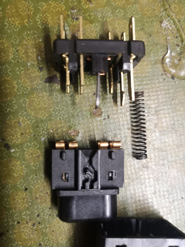

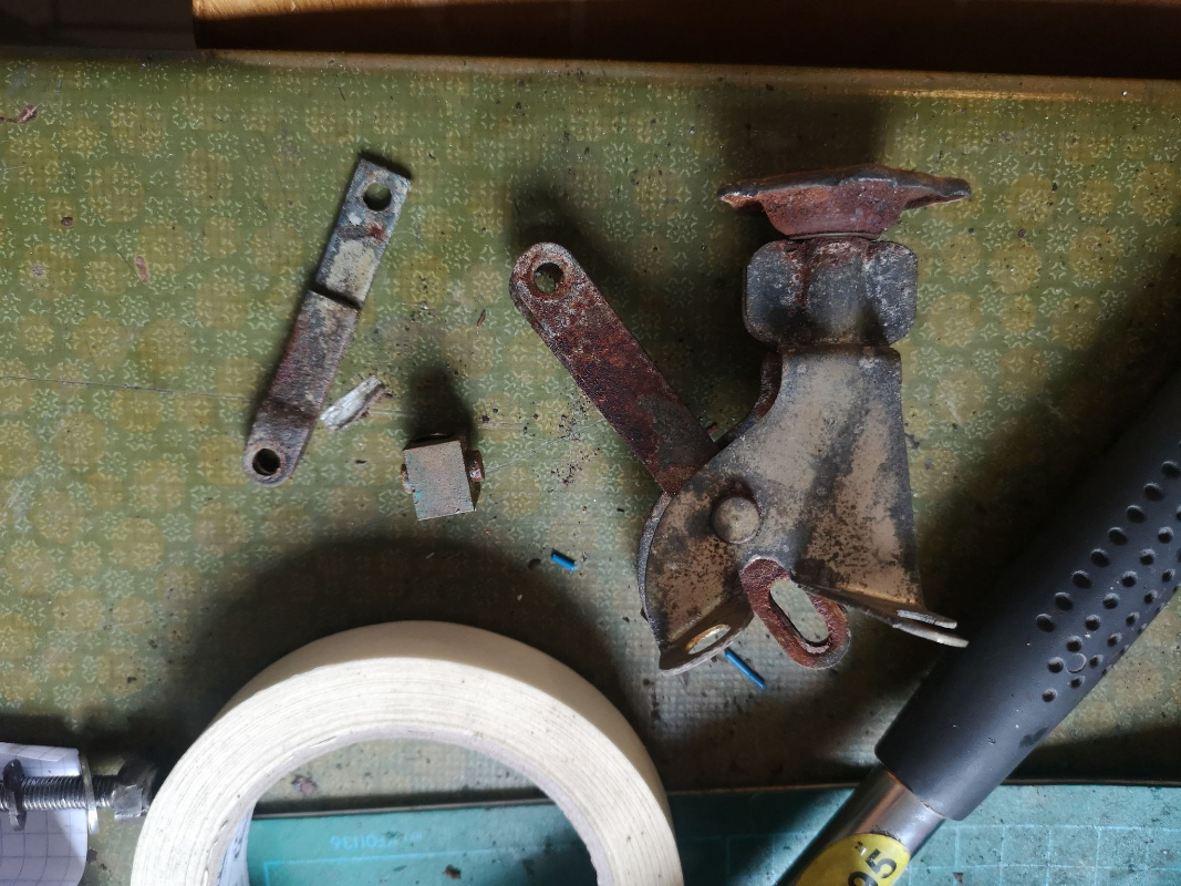

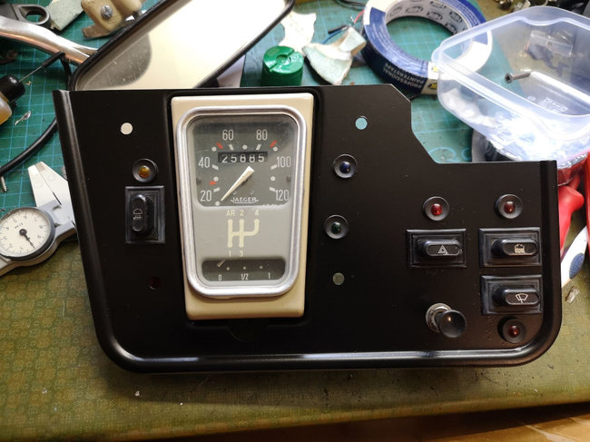

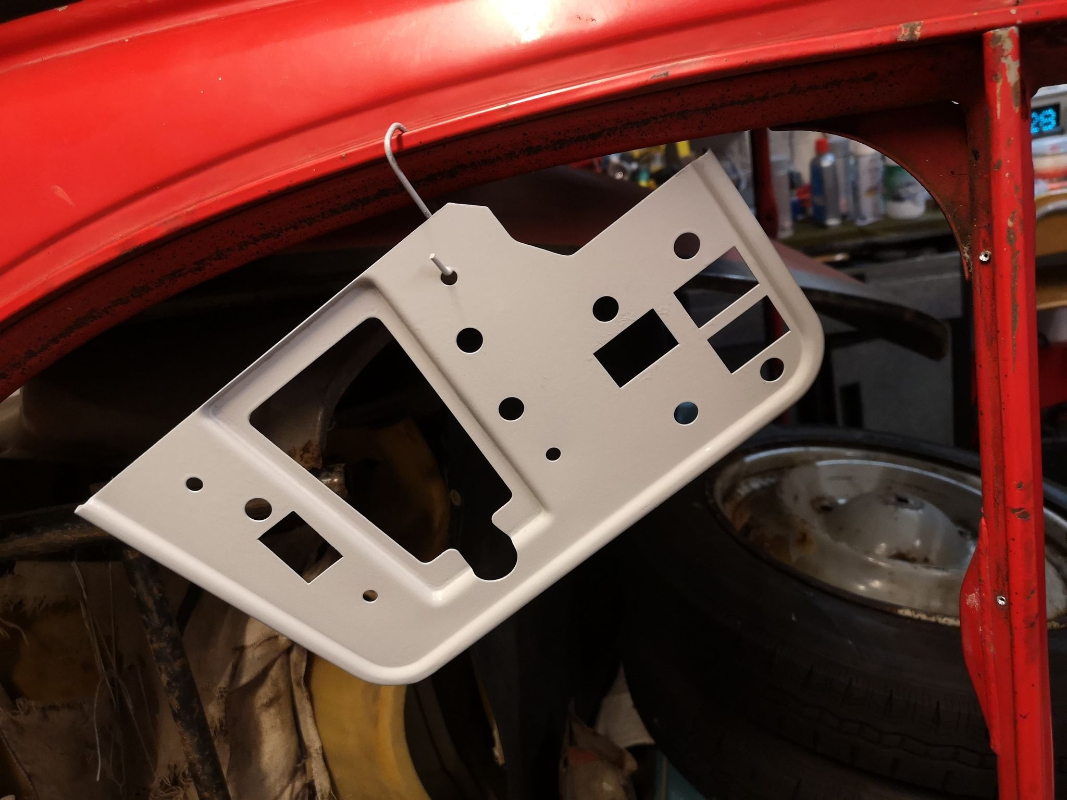

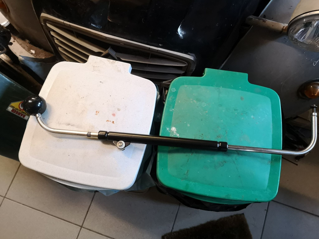

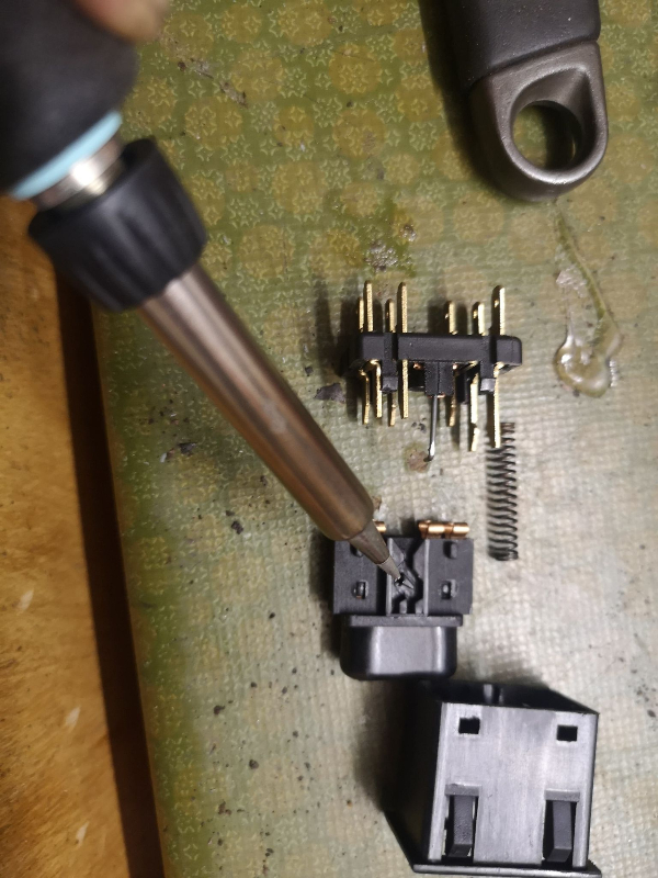

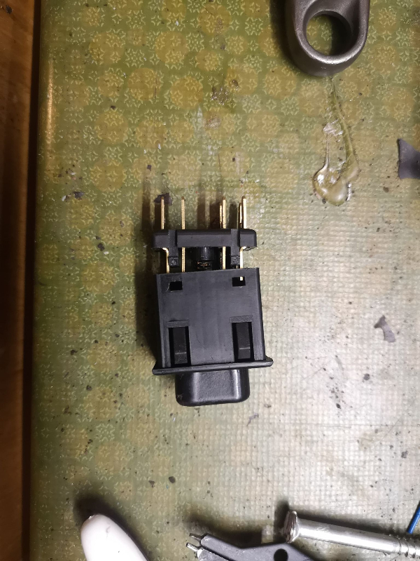

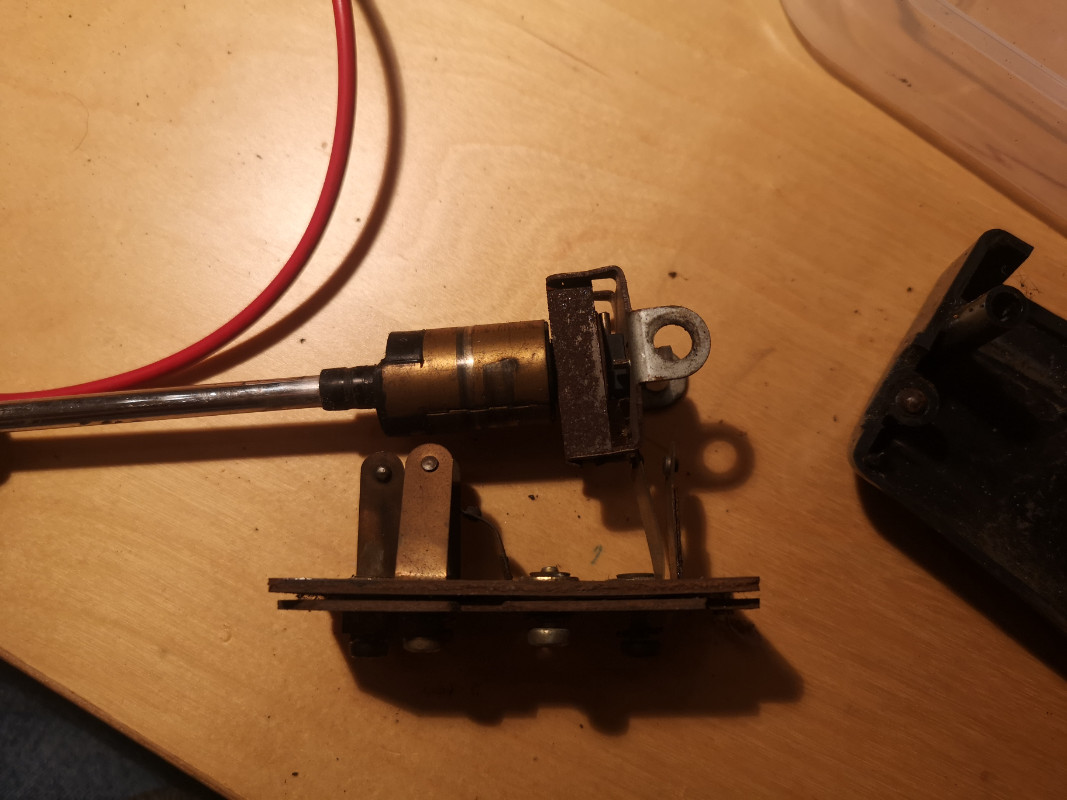

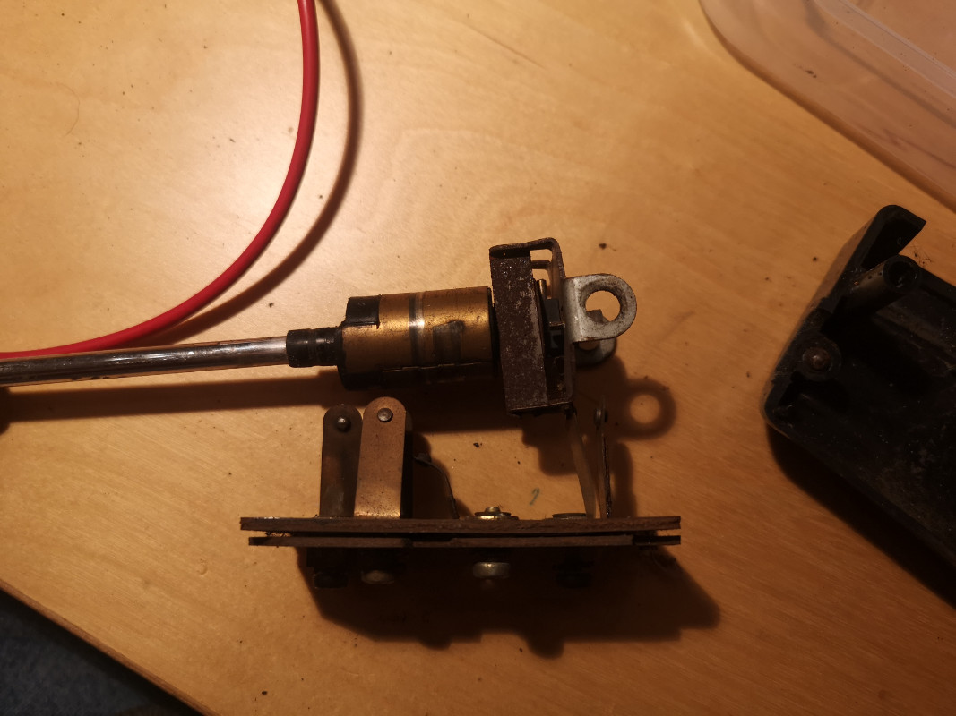

Hier et aujourd'hui, tableau de bord et changement de vitesse! On prend les mêmes et on recommence: décapage à la brosse rotative, primaire puis deux couches de noir...

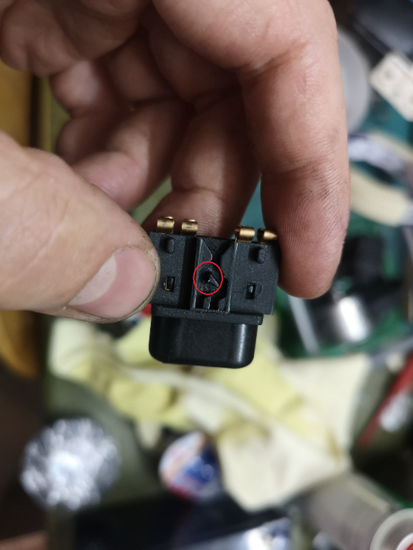

Petit truc que j'ai fait sur ce tableau, et qui pourrait servir pour d'autres: j'avais un souci avec mon interrupteur de feux de détresse: soit il ne se tenait pas enfoncé, soit il restait coincé. Je l'ai donc ouvert (assez facile à faire en poussant délicatement les encoches dans le bas du boîtier):
La construction est typique de ce type d'interrupteur à deux positions: des contacts mobiles qui ferment le circuit, un ressort, et une petite tige métallique qui passe sur un "circuit" en plastique, dont le trajet permet de bloquer le bouton en position enfoncée à la première pression, et à le relâcher à la seconde pression. Une chouette invention quand on y pense!
Le souci ici, c'est que la came présente dans ce "circuit" en plastique s'est complètement usée et ne retient plus correctement la tige. Ma solution? Un fer à souder à 200-220°C (histoire de fondre le plastique - ABS à mon avis - , pas de le brûler), et reformer tout doucement cette petite épaisseur qui bloque la tige. Faut vraiment y aller mollo, et pousser la matière sans passer au travers.
On remet le ressort et on engage la tige, avant de refermer le tout... Et ça marche! J'espère que ça tiendra le coup, on verra à l'usage :gnark:
2CV6 Spécial de 1986 ==> De nouveau sur la route!
Messages : 17297
Re: 2CV6 Spécial 1986
Très chouette ce TdB mat ! J'aime bcp. ;)
Bravo pour le bricolage maison. :pouce:
Très beau travail :) Etapes par étapes :like: :like:

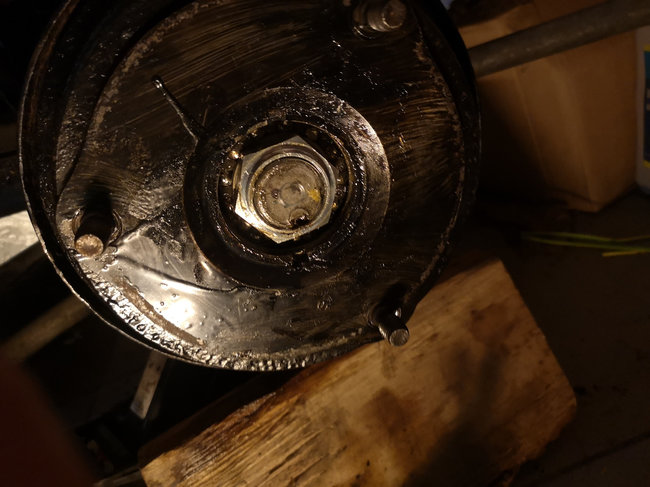

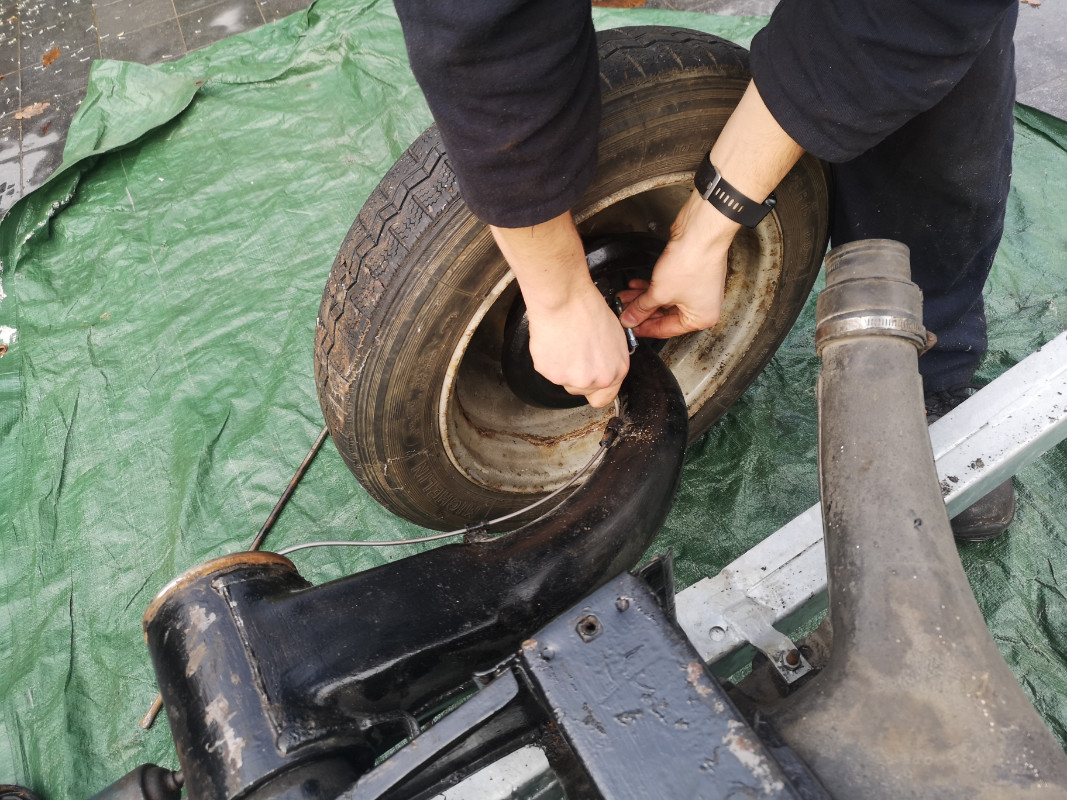

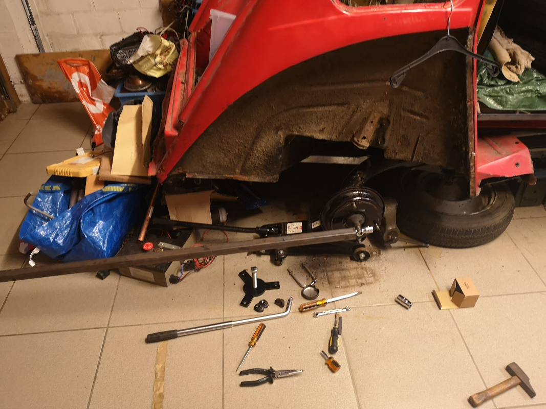

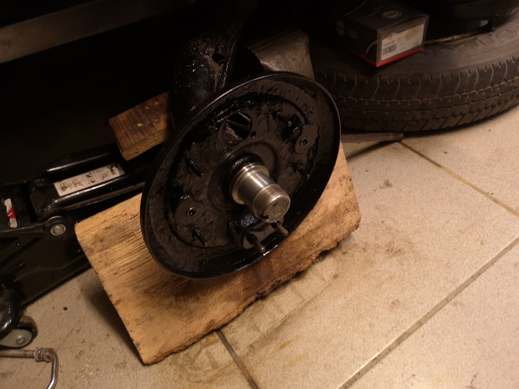

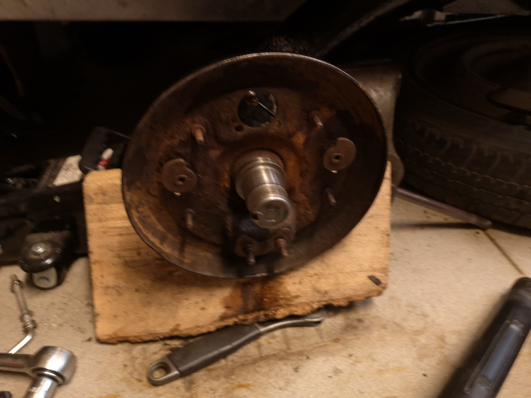

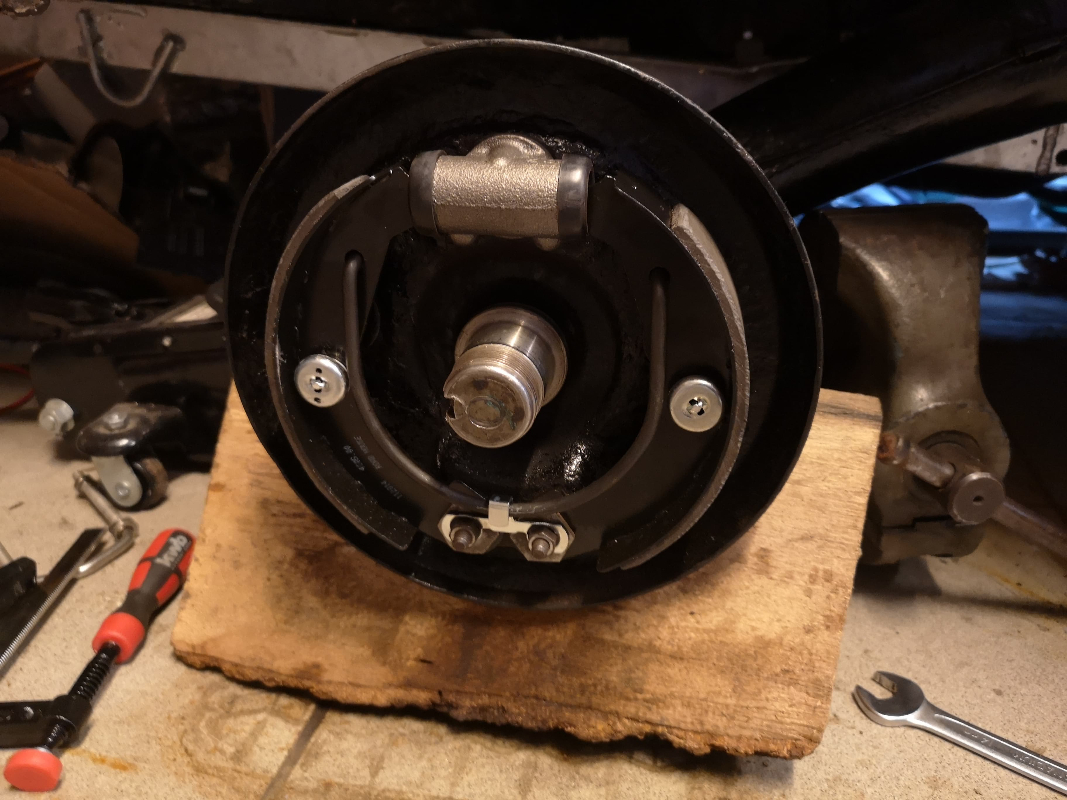

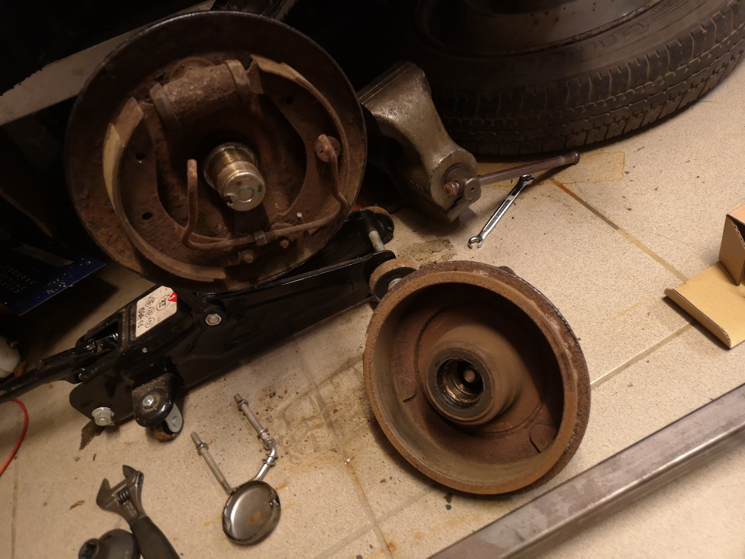

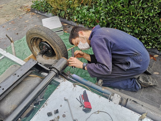

Cette semaine, c'est réfection des freins arrière!
On fait sauter le matage et l'écrou de 44 avec la douille kivabien et une allonge de 2m...
Pendant un moment, j'ai hésité à utiliser la méthode de la jante avec écrou pour faire décoller le tambour... J'ai finalement investi dans l'outil ad hoc, 22€ chez Cipere
Beurk. Des tonnes de rouille, excentriques bien grippés et mâchoires quasi au bout.
Bon, zou, ça dégage!
Décapage de tout le bazar, dégrippage des excentriques et un petit coup de bombe noire pour que ça soit regardable.
Je change le cylindre, les mâchoires, le ressort et la coupelle. Les seules choses qui restent sont les excentriques inférieurs que j'ai aussi décapés et les écrous de fixation de tout le bazar.
Ajustement des mâchoires avec le compas imprimé en 3D (cf ce poste)... J'ai oublié la photo!
J'ai aussi eu un souci avec le connecteur des freins, qui est censé être en M8 avec joint, mais il est en M9(M10?) avec raccord "olive" à pression... Plus d'infos dans ce post.
Je remplacerai donc les tuyaux de freins arrière dans un futur proche.
Un de mes excentriques supérieurs a grippé, et j'ai arrondi la tête. :boulet2: Il sera désormais réglé à la pince grip, en attendant de le remplacer au prochain démontage...
On remet le tambour, et l'écrou. Le serrage à 300 Nm s'est fait avec la clé dynamométrique "du pauvre": un bras de levier de longueur connue, et un pèse bagage pour mesurer la force (exprimée en masse) que j'applique sur le bras de levier (ici, le même profilé que j'ai utilisé pour le démontage). 300Nm, j'exerce donc une force de 300N sur un bras de levier d'1m ==> lecture de 30kg sur mon pèse-bagages. Attention à bien exercer la force perpendiculairement au bras de levier...
Petite subtilité ici: ma clé n'est pas perpendiculaire par rapport à l'axe de rotation non, donc j'ai projeté la longueur du bras de levier sur mon profilé (100-110° au lieu de 90°)...
Écrou pointé, c'est fini!
On reprend les mêmes et on recommence de l'autre côté :clap:
Prochaine étape donc: les tuyaux de frein. J'attends l'arrivée d'un compresseur de 3cv pour fignoler le décapage au bicarbonate des rails de siège, supports d'amortisseur avant ainsi que le support batterie. Mes sièges doivent également être refaits intégralement, donc décapage et mise en peinture prévue pour ceux-là aussi.

C'est sûr, c'est plus joli après qu'avant ... :gnark:
C'est du beau boulot. :clap:
Pour sortir le tambour j'ai toujours utilisé simplement un bon marteau....
Astucieux la clé dynamométrique du pauvre. La précision n'est surement pas terrible, mais pour cet écrou-la ça suffit. Je serais plus circonspect pour les culasses par exemple. Encore que c'est comme ça que je vérifie ma clé dynamométrique.

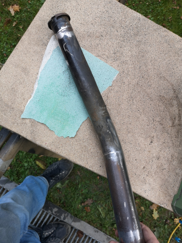

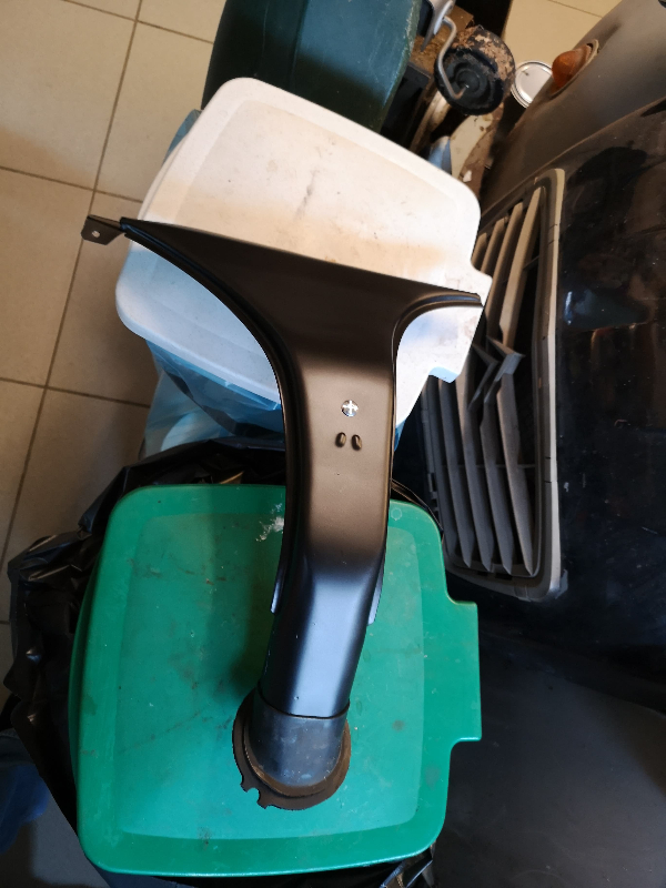

Décapage et peinture de la goulotte d'essence.
(bon pas de photo de la goulotte peinte, z'ai oublié)

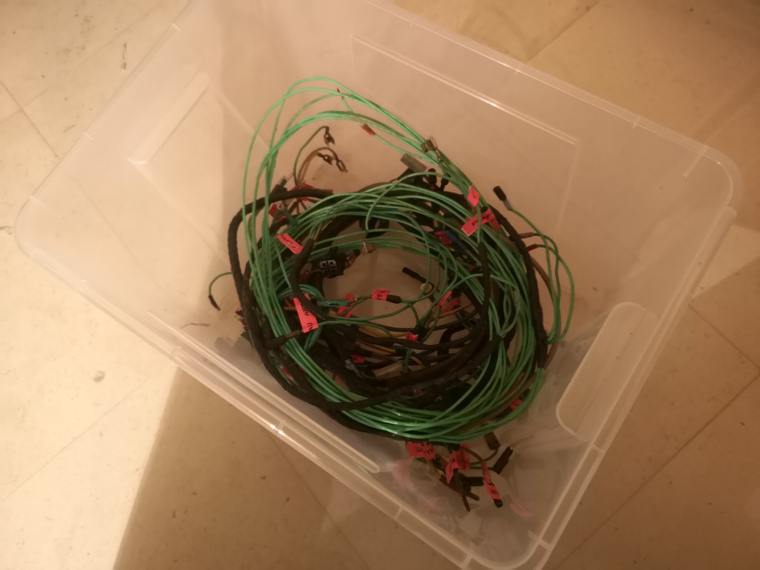

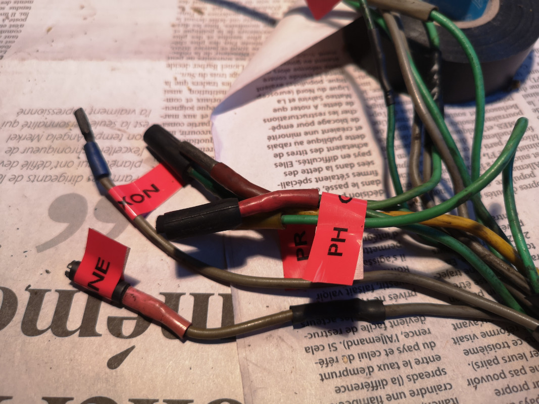

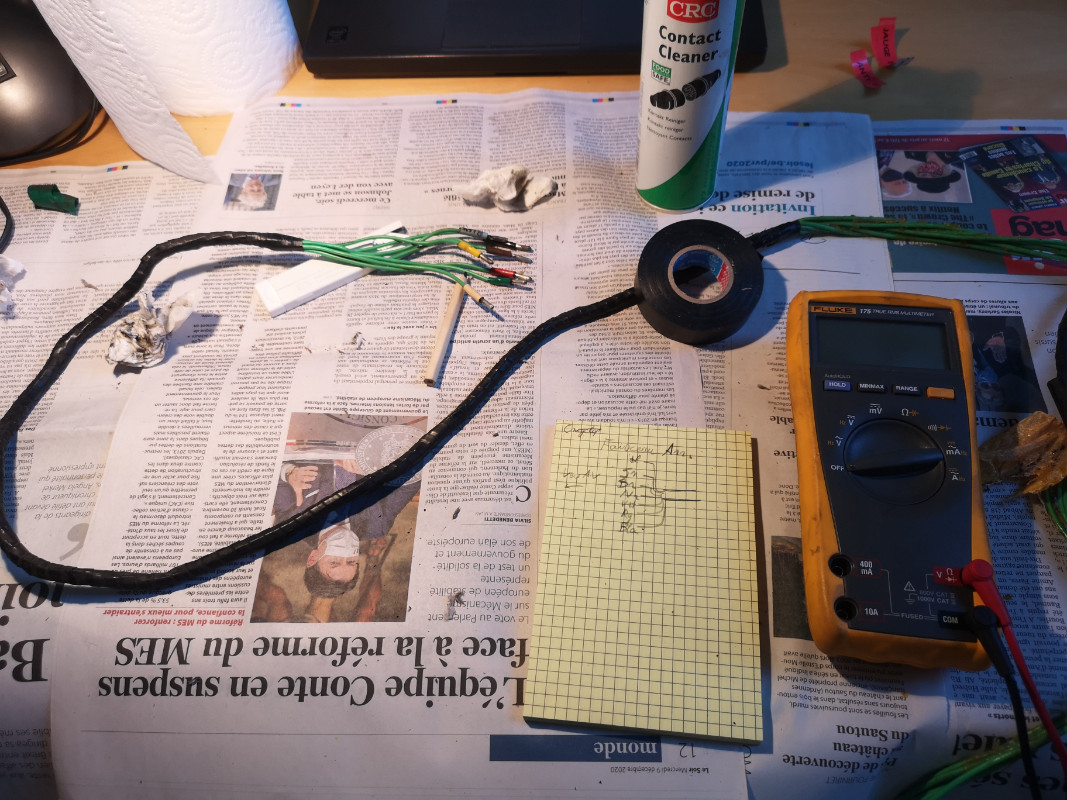

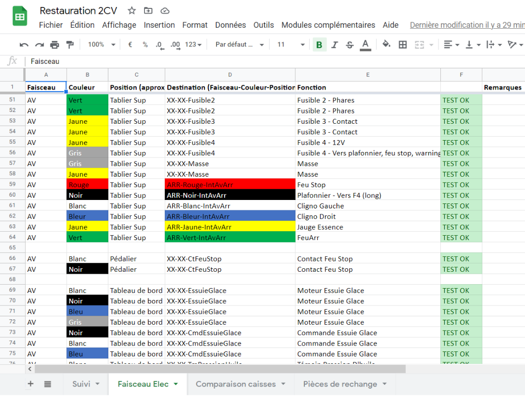

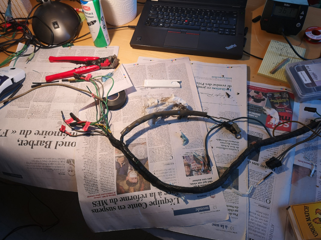

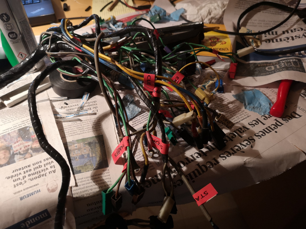

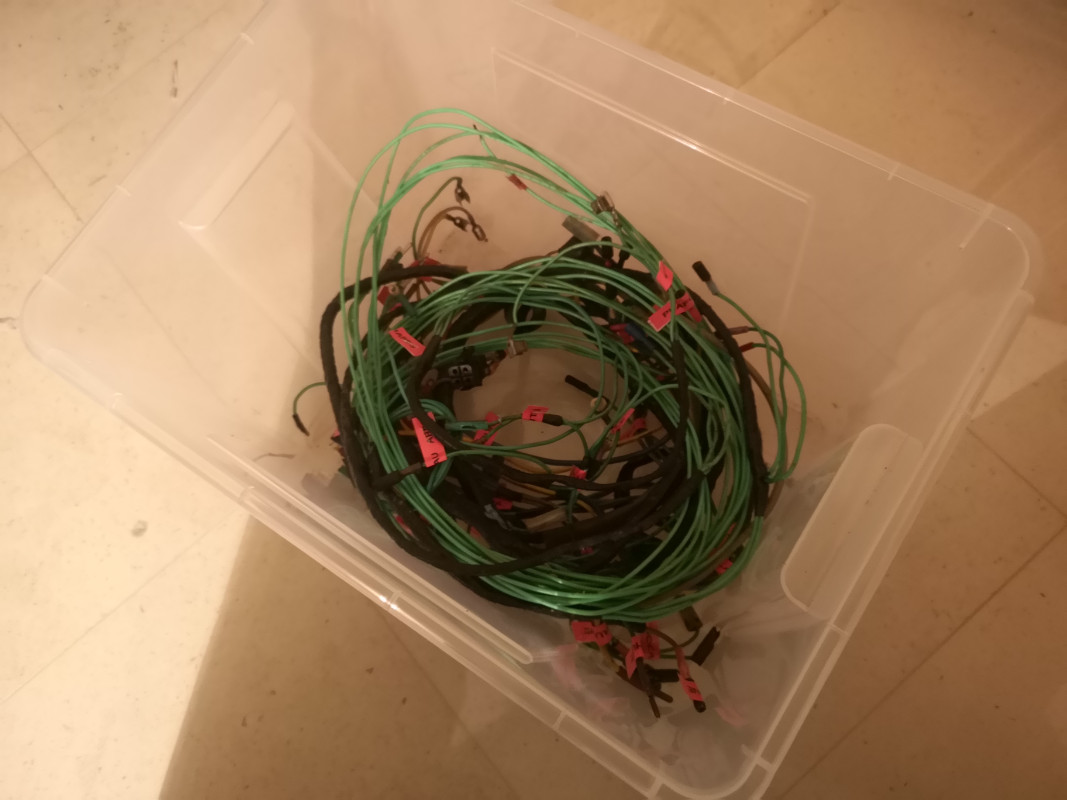

J'ai passé toute ma journée jeudi à refaire le faisceau électrique, le comparer avec la RTA, noter les différences et virer les modifications du type épissures sans soudures et tenues à l'adhésif vieux de 20 ans.
Tout est étiqueté, la continuité est mesurée pour chaque raccord.
Comme j'adore les tableaux, tout a été référencé pour m'y retrouver si j'ai des soucis au remontage.
Chose intéressante: ce faisceau est prévu pour une boîte à 3 fusibles (si j'ai bien pigé, comme toutes les dernières 2CV de Levallois). MAIS, j'ai un "2ème" faisceau qui n'a que la partie "feu anti-brouillard", qui prend son alimentation sur les feux de position, et qui utilise le 4ème emplacement de la boîte de à fusible, normalement réservé à un fusible de réserve.

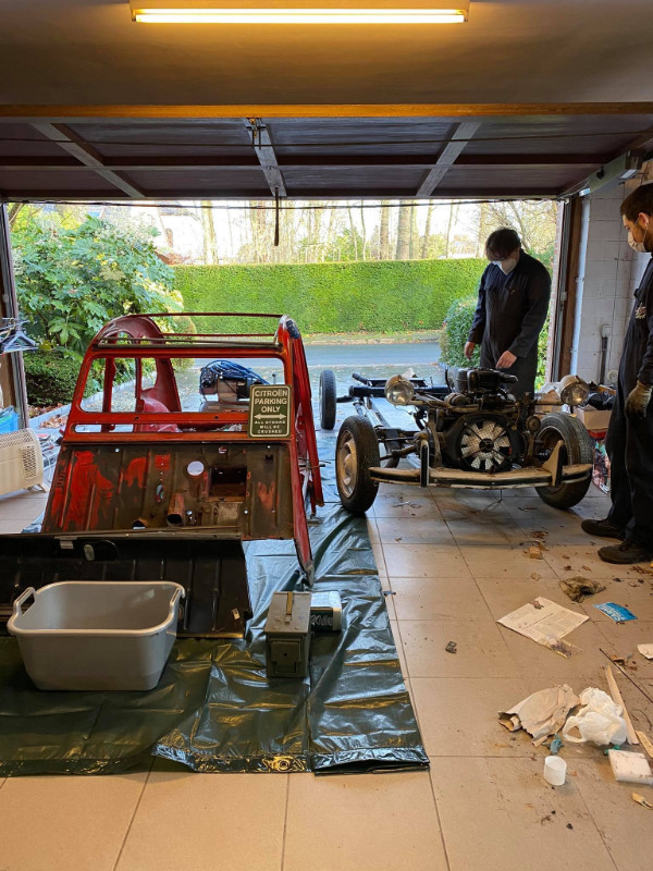

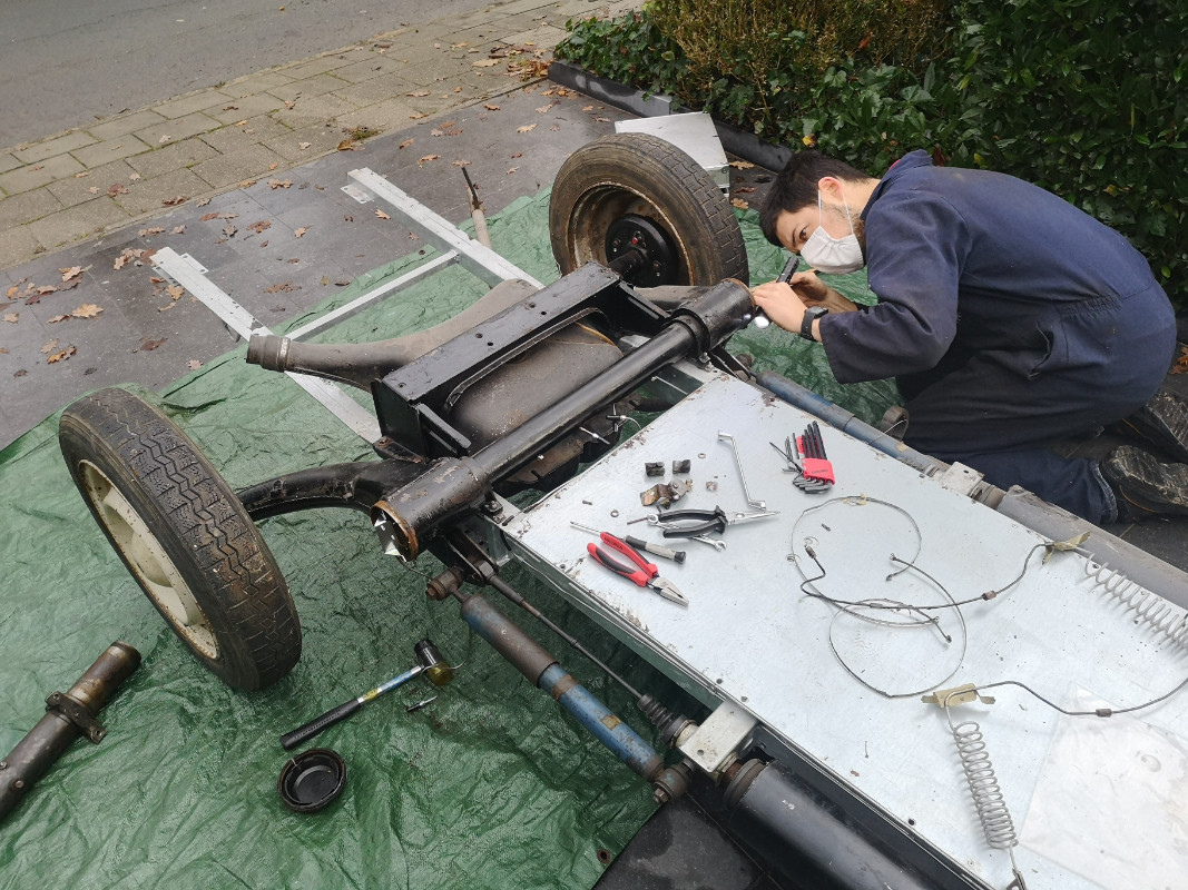

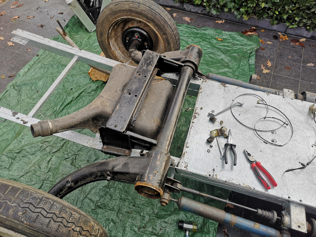

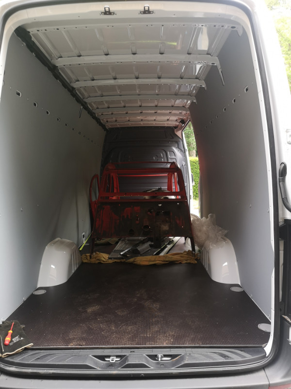

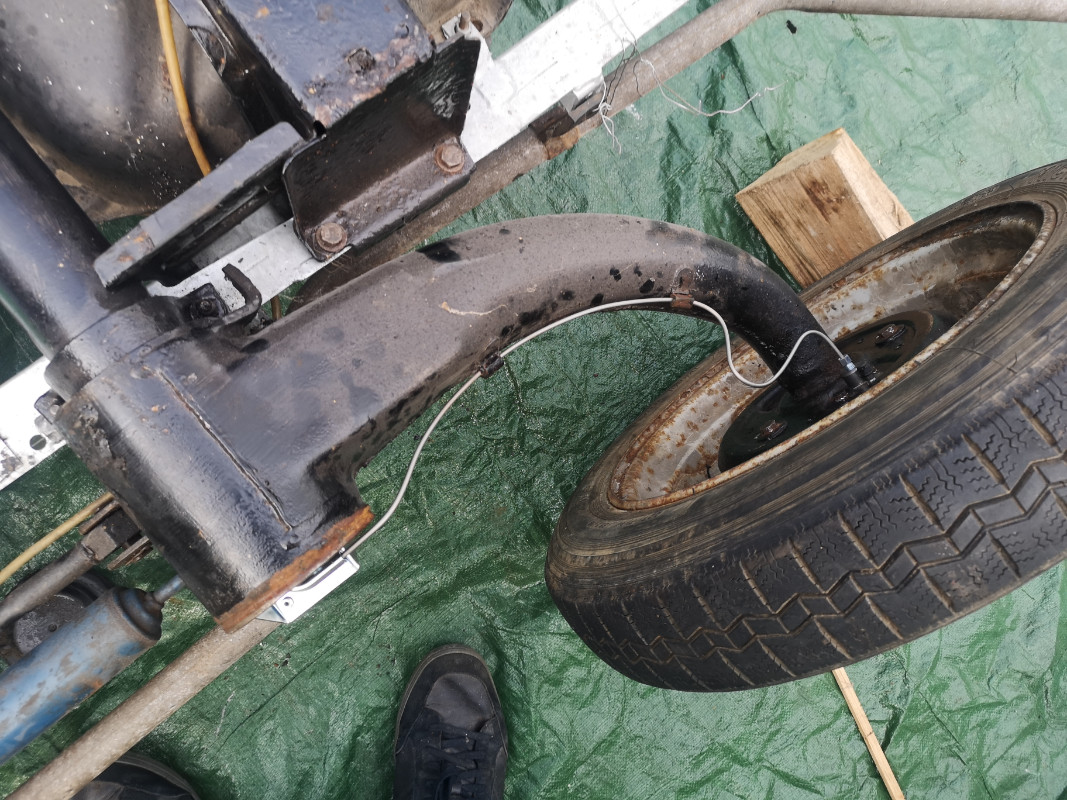

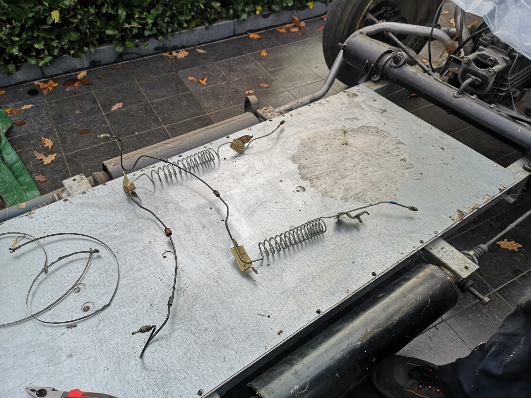

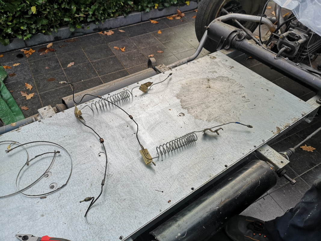

Avec un ami, on a séparé la caisse du châssis à nouveau (elle n'était que posée dessus, depuis 7 ans d'arrêt des travaux). Ça m'a permis de vérifier l'état du châssis Wheels (ouf, il n'a pas bougé!), serrer les écrous de traverse au couple et mater les arrêtoirs (ça peut toujours servir pour éviter de perdre mes essieux :siffle: )

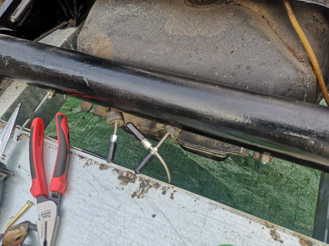

Bye bye les anciennes conduites de freins (plus d'histoire sur ces bébêtes ici! )
Remettre les nouvelles a relevé du défi, il a fallu viser le trou de montage, et aligner les pions de centrage en même temps... 30 min par tuyau!
On remet tout en place, ainsi que le répartiteur arrière... Voilà! Tous les tuyaux sont changés! J'ai l'impression que le tuyau "avant-arrière" n'est pas du bon côté du châssis par contre...

Messages : 1746
Manu94 a écrit : 13 déc. 2020, 19:34 J'ai l'impression que le tuyau "avant-arrière" n'est pas du bon côté du châssis par contre...
Il doit être coté conducteur normalement, sous celui du carburant.
Messages : 7331
Filofax a écrit : 14 déc. 2020, 21:35
Bonjour c'est ça puisqu'il arrive sous l'aile avant gauche pour se fixer sur le maitre cylindre, le cheminement est le long du châssis côté gauche sur la même fixation que le tuyau d'essence :salut:
Messages : 1746
Va voir c'est vidéo de Burton :
https://www.youtube.com/watch?v=1QtQ0mFvXAk
C'est l'installation de la ligne d'essence, mais comme ce sont les même attaches tu pourras voir où se situe la ligne de liquide de frein.

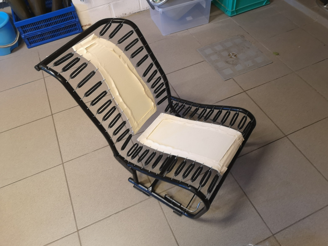

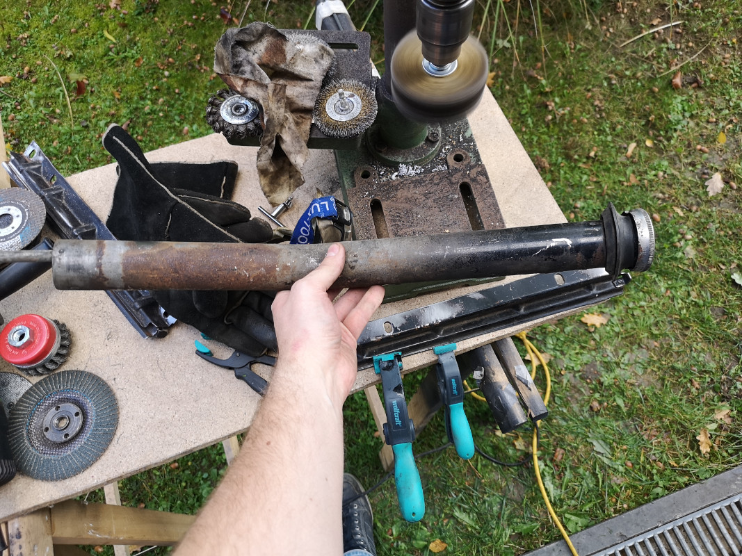

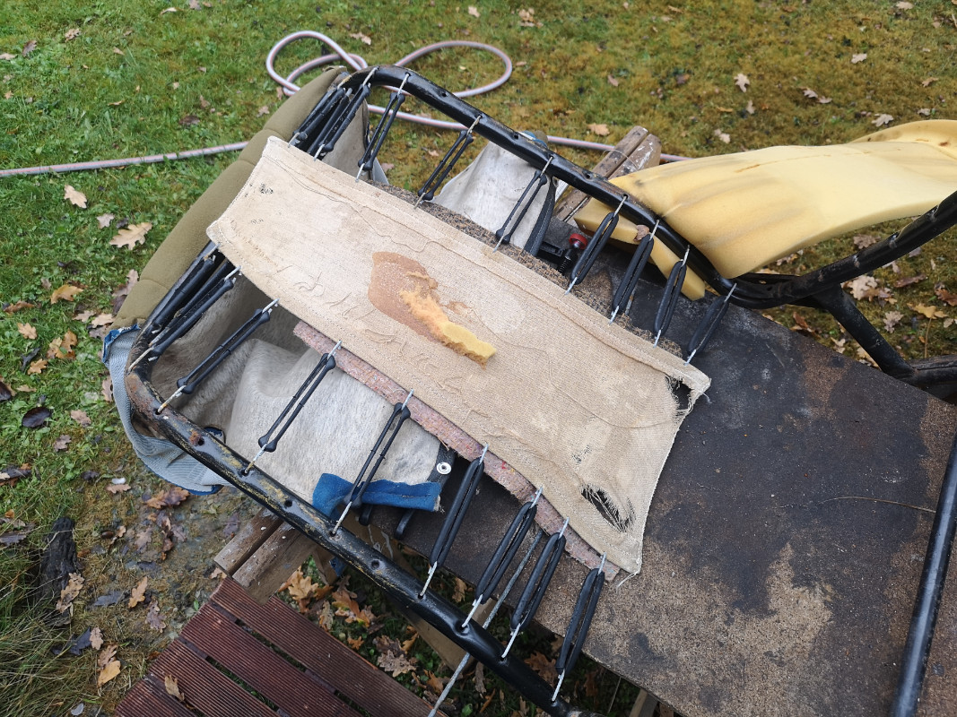

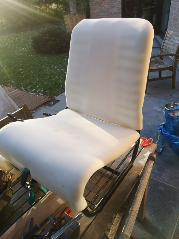

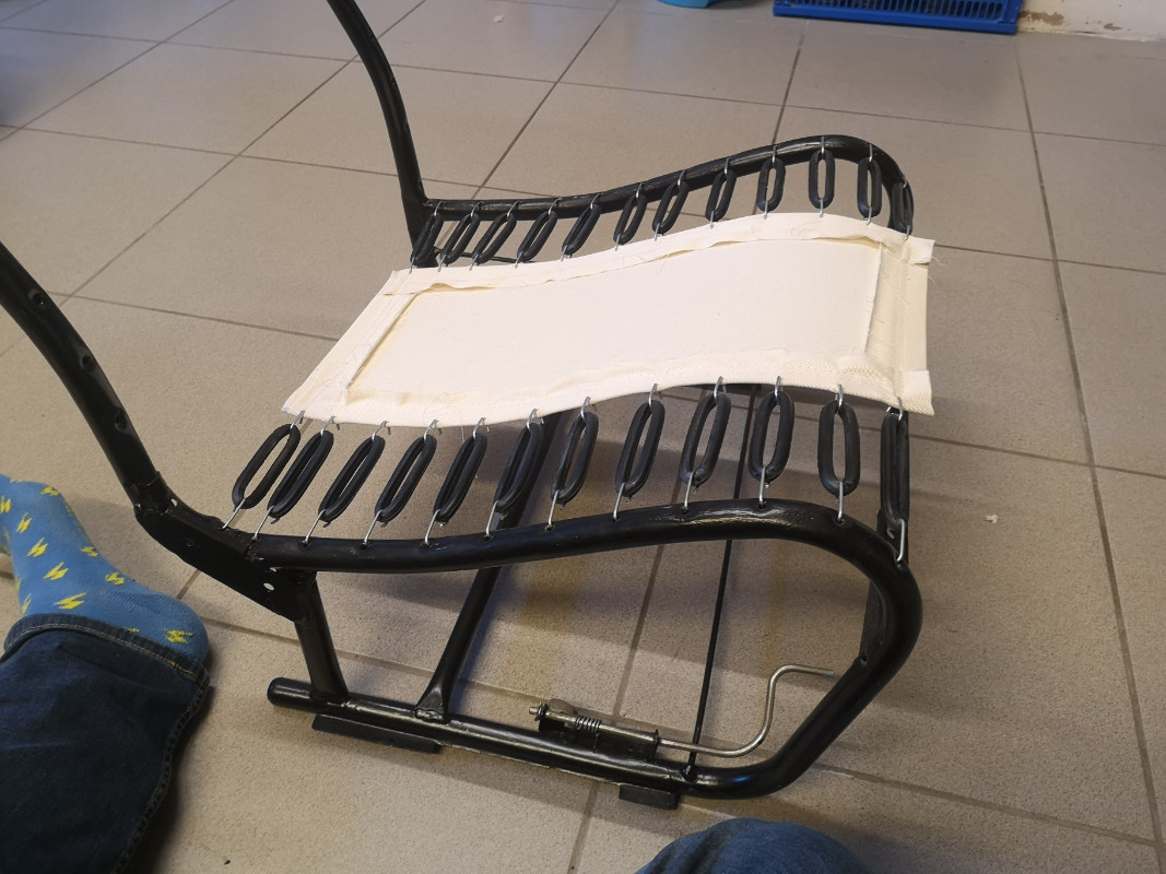

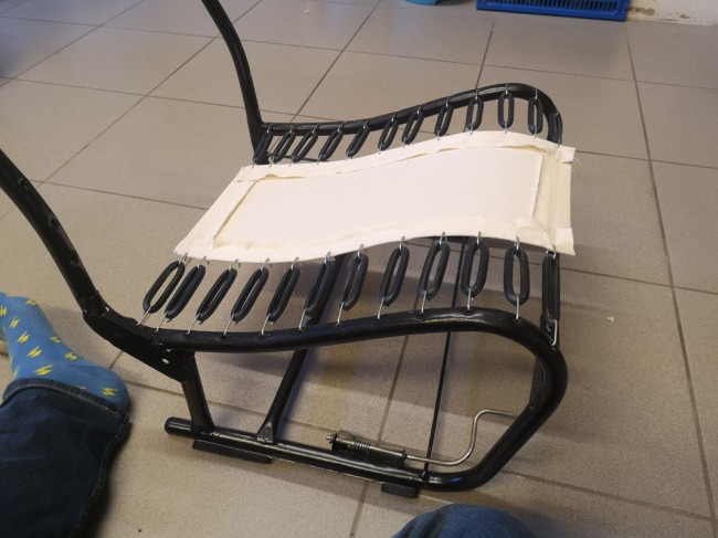

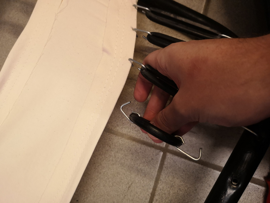

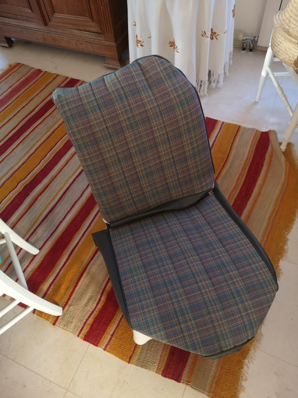

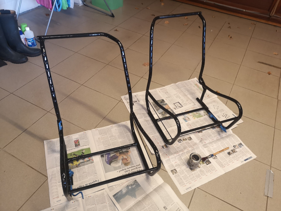

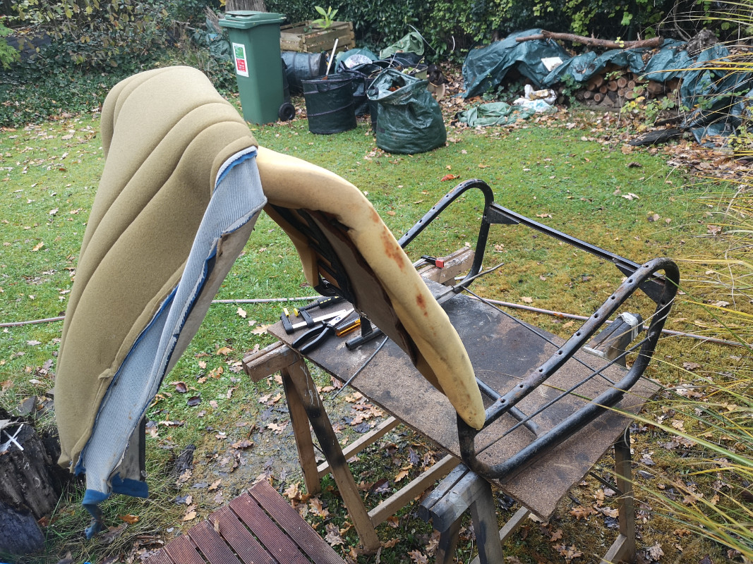

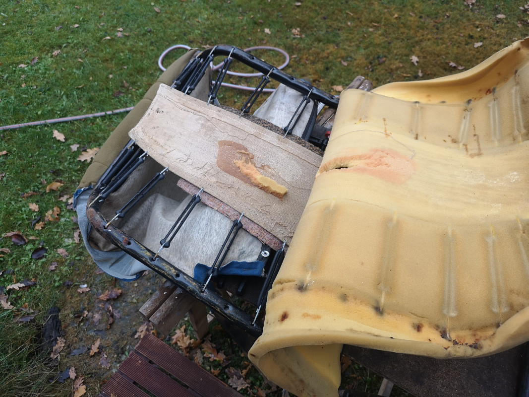

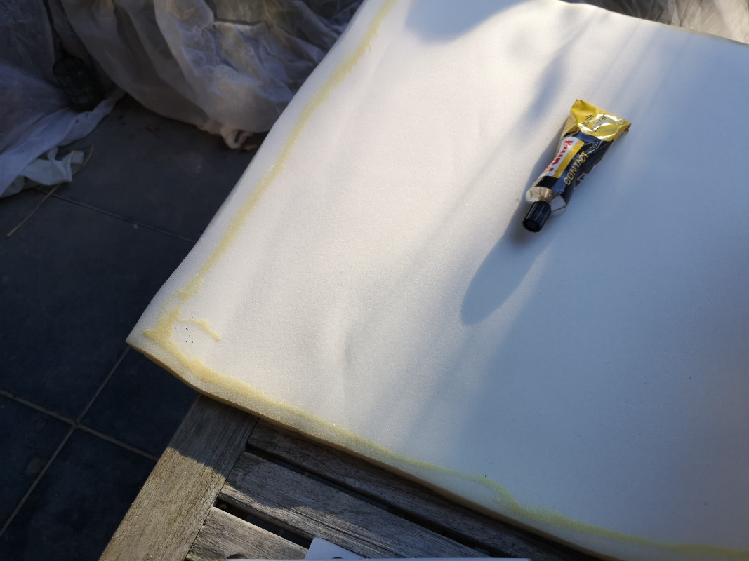

Hello! On est un peu en veille dans l'attente de la livraison de la caisse, mais j'ai fait mes sièges!
Pour la procédure, je me suis appuyé sur la vidéo du Mehari Club Cassis, en prenant quelques libertés vu que mes sièges ne sont pas exactement les mêmes, et mes pièces ne viennent pas de chez eux:

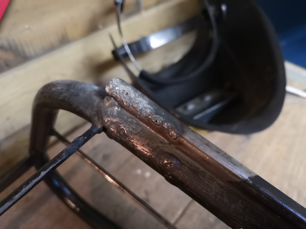

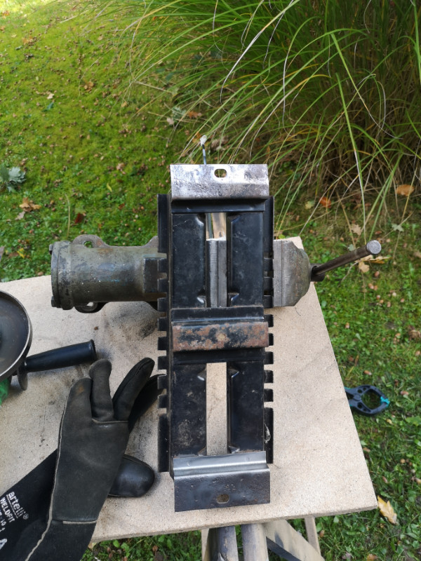

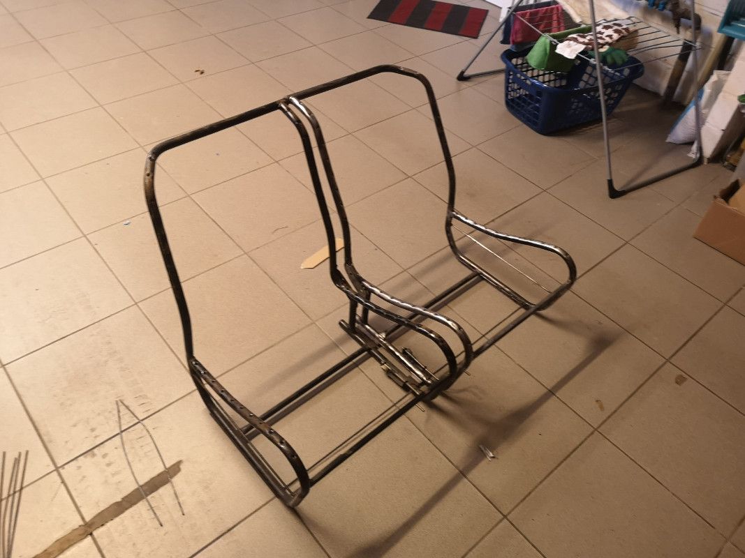

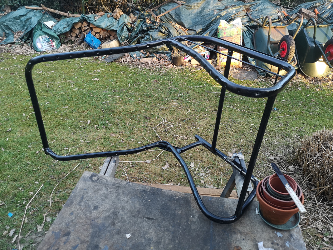

J'ai ressoudé le rail qui était fêlé. C'est pas beau... J'ai donné un coup de meuleuse, heureusement le cordon est "plein".
On remet une couche de noir antirouille....

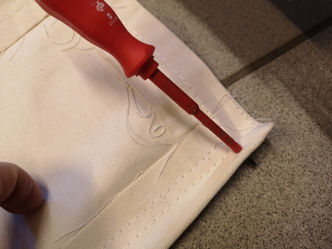

Je ne sais pas si la méthode est bonne, mais j'ai percé l'assise du siège au tournevis, pour passer les crochets dans le tissu (ils sont appuyés sur les armatures dans le tissu).
Assise et dossier faits.

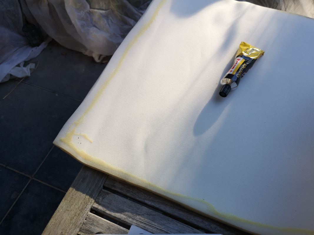

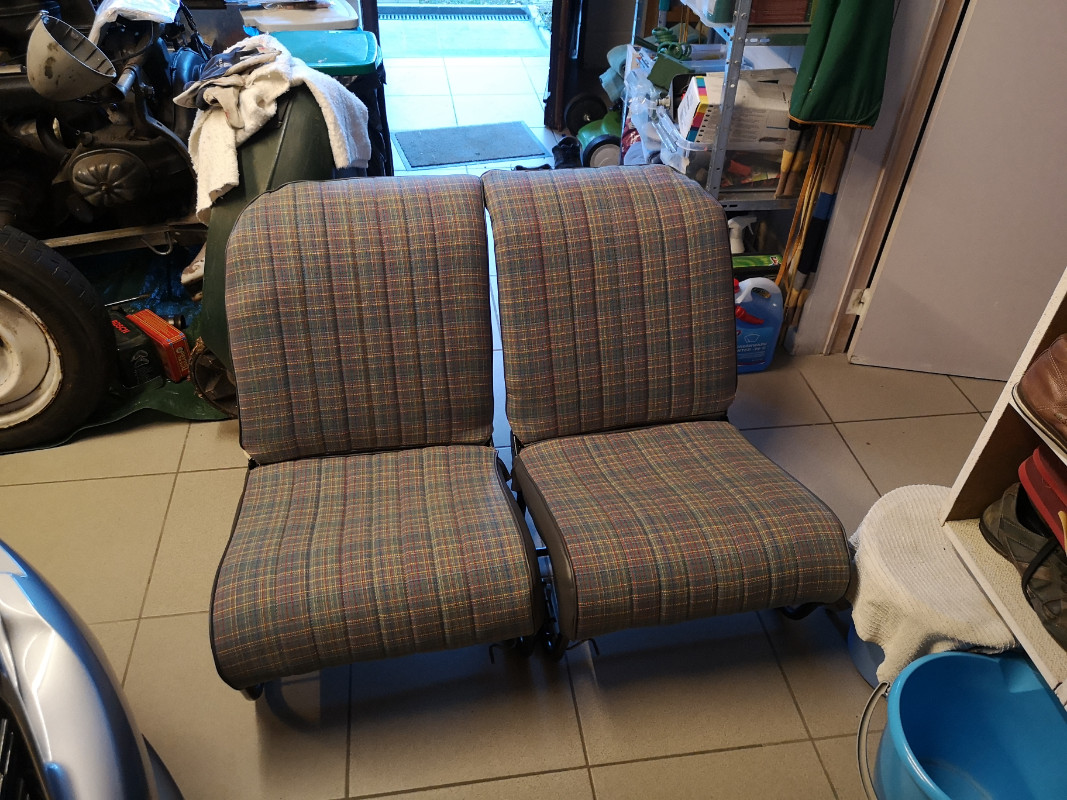

Vient ensuite la mousse, collée à la néoprène:
Enfiler les garnitures a été un véritable cauchemar :pascontent:
Le dossier est très serré, possible que ma mousse soit trop épaisse...
On reprend les mêmes et on recommence pour l'autre siège!

Le résultat et franchement bien !!
Messages : 9708
Bravo le résultat est impeccable.
Manu94 a écrit : 16 mars 2021, 18:29
J'attends mes garnitures, j'appréhende cette étape aussi :pleurs: Me connaissant je vais devenir tout :enerve2:
Manu94
Messages : 264
Enregistré le : 09 janv. 2011, 17:44
Ma deuche : 2CV6 Spécial 1986
Date de naissance : 01 août 1994
Localisation : Brabant Wallon (Belgique)
Message par Manu94 »
Deuchémoi a écrit : 16 mars 2021, 19:09 Le résultat et franchement bien !!
Merci! :)
Eric13190 a écrit : 16 mars 2021, 19:58
J'ai pas mal pesté, j'ai dû me mettre assis à l'envers sur le siège pour le bloquer et tout enfiler... Puis j'ai appelé mon carrossier pour prendre des nouvelles de la caisse, et il m'a dit "M'enfin Mano, t'aurais dû m'appeler avant! Tu mets un sac plastique autour du dossier, tu enfiles la garniture et puis tu tires les sac!"
Donc voilà, petit truc qui pourrait t'aider!
Messages : 9708
:pouce: +1 cool merci Manu.
Et oui logique avec le plastique ça glisse ( :gnark: je sens déjà quelques uns avoir des pensées coquine) alors que sur la mousse :enerve2: ça adhère vachement..
Messages : 1746
Eric13190 a écrit : 18 mars 2021, 13:56 :salut:
Eric, il te reste encore à penser au caoutchouc :mdr: :mdr: :mdr:
Manu, je note également l'astuce qui serait forte utile pour tous. Merci

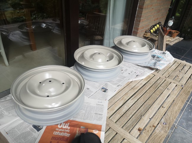

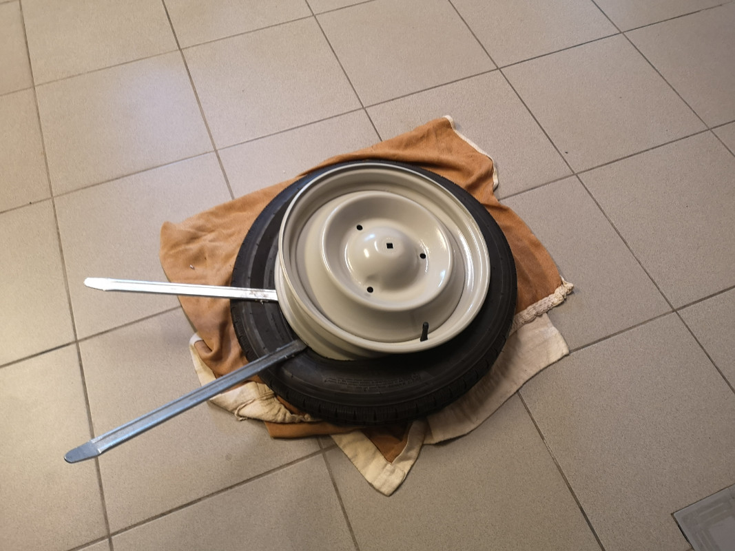

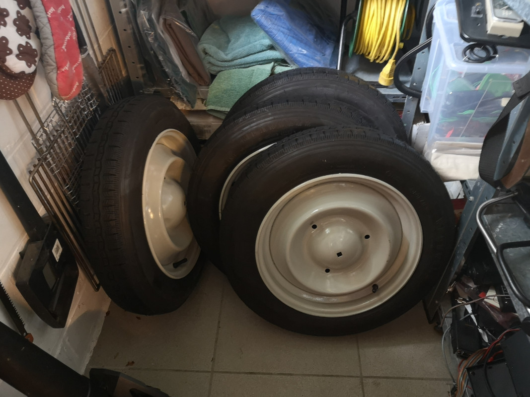

Cette fois-ci, s'il n'y a plus eu de mises à jour, c'est parce que j'ai bossé dessus et que je ne me suis pas donné le temps de mettre à jour le fil!

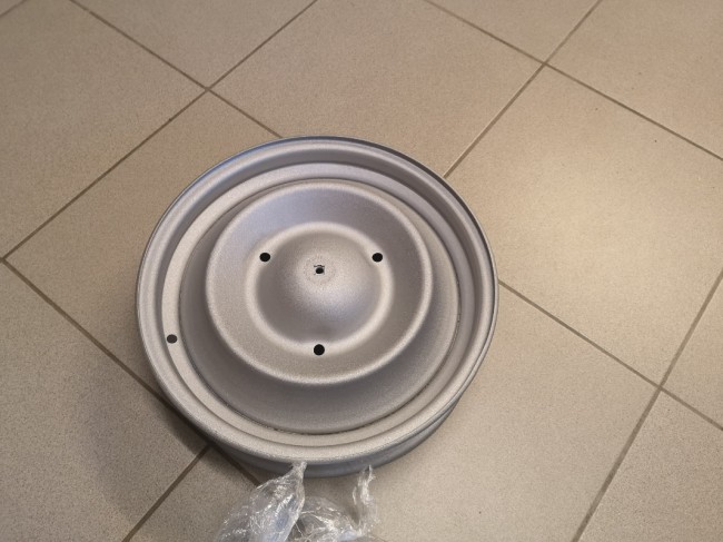

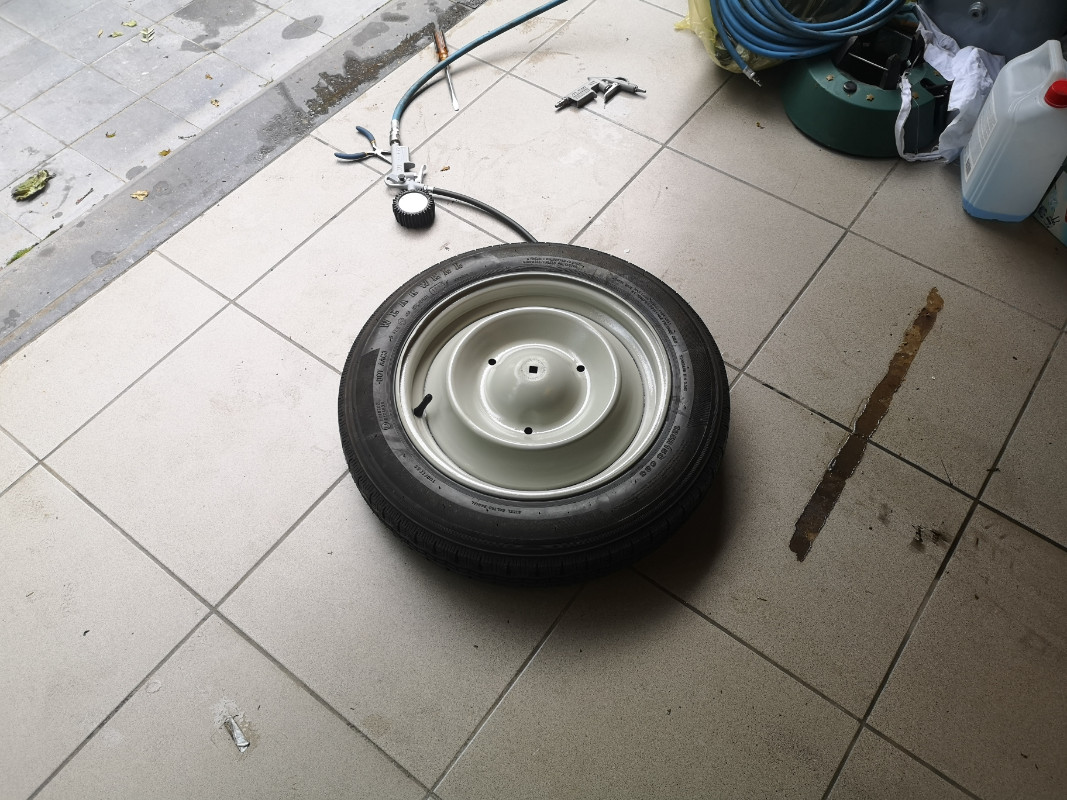

Donc, la dernière fois, on s'était quittés avec les sièges refaits.

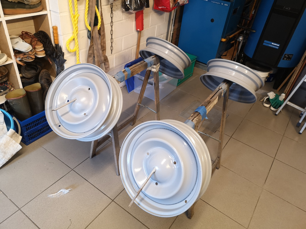

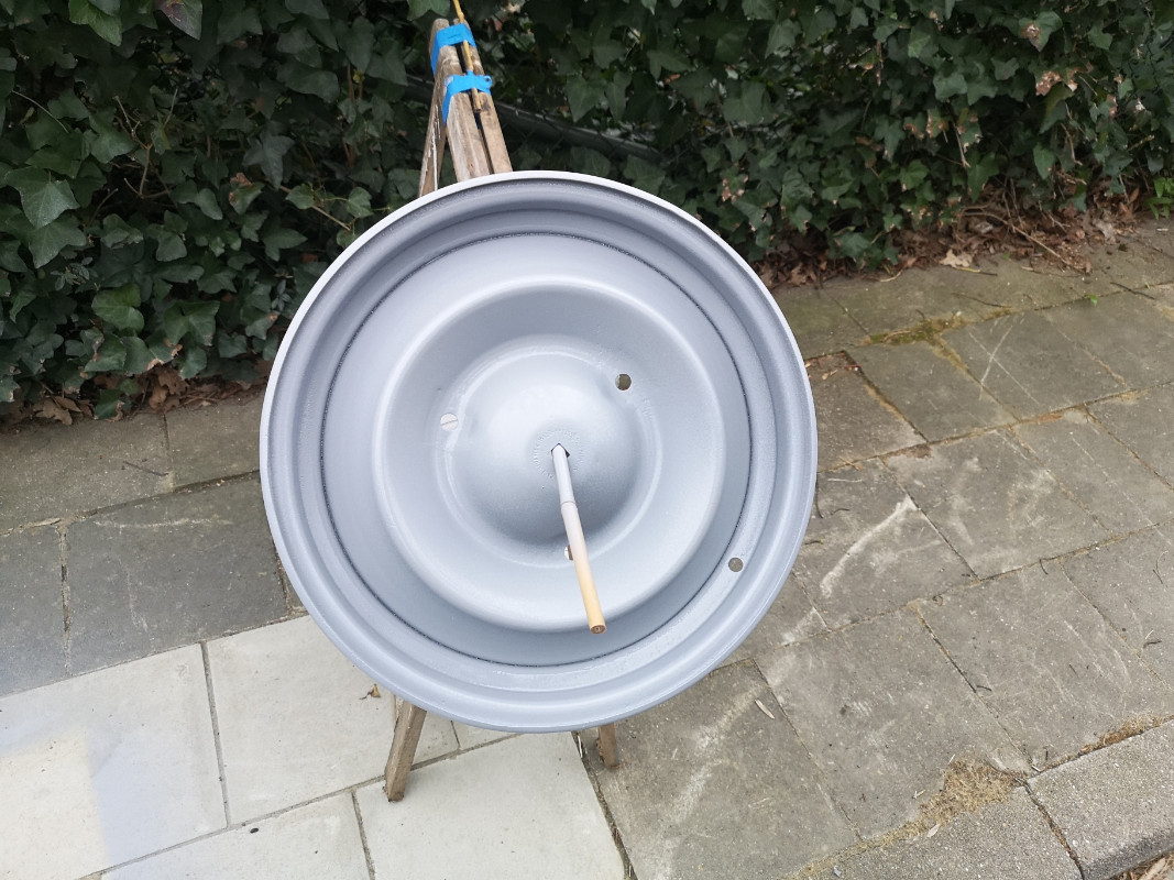

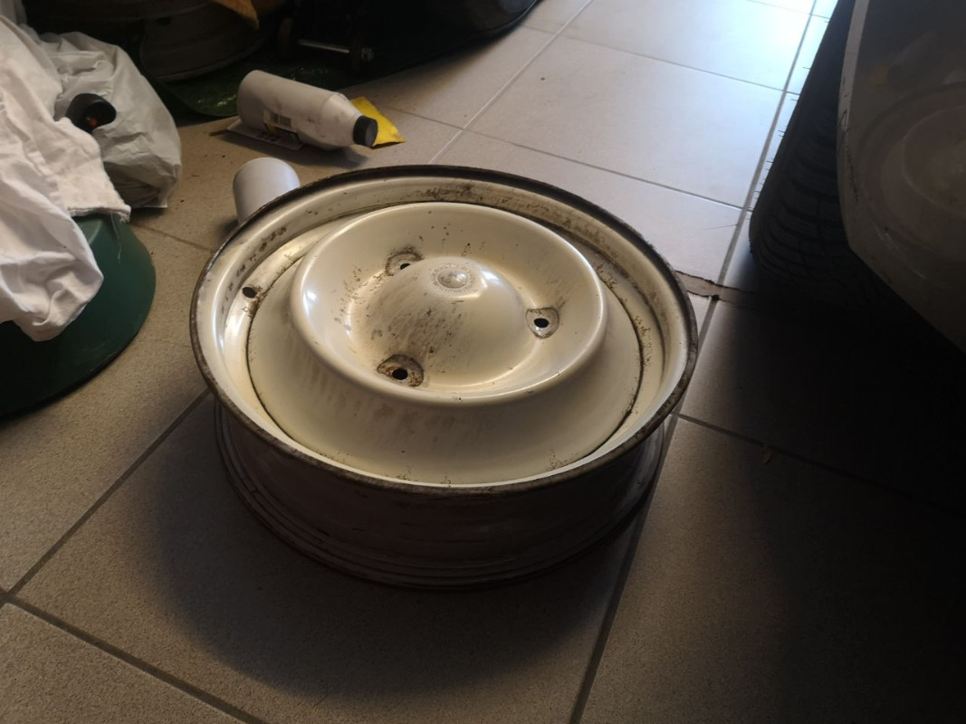

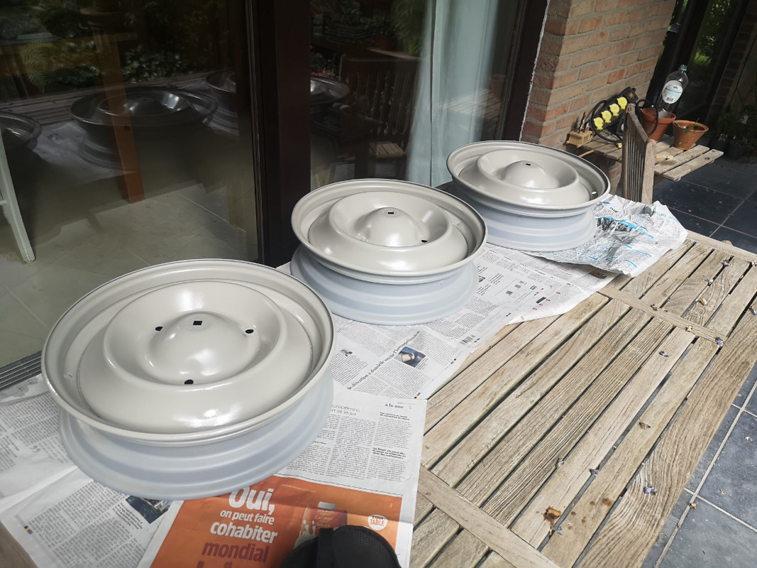

Au tour des jantes!
On démonte les 4 pneus, et ça part en sablage:
Deux couches de primaire antirouille (j'ai utilisé du TS-400 avec son diluant ad hoc), et première expérience avec le pistolet à peinture... Ça marche bien ces trucs! :)
Un petit coup de 400, puis deux couches de gris rosé AC140 sur les faces visibles, à la bombe

On attaque le remontage des roues, à l'ancienne!
Première fois que je fais ça, j'espère que c'était une bonne méthode... En tout cas, pas de fuites depuis!
On met tout ça en stockage en attendant la caisse!

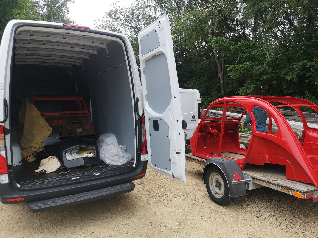

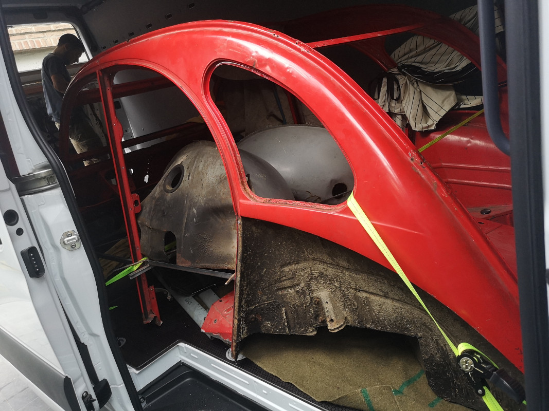

Fin mai, Thierry, carrossier de chez 2CV-CLC m'appelle: la caisse est peinte et prête à être envoyée!
Bon, il est dans le Var, ça fait 1200km à faire, et je n'ai pas un véhicule assez grand pour prendre tout ça (et ramener l'ancienne coque). Louer une camionnette devient prohibitif, ils prennent 30c/km au-delà de leur forfait...
Thierry a trouvé qqun qui me remonte la caisse jusqu'à la frontière, juste après Bouillon, pour un prix très correct. La location d'un utilitaire devient tout de suite plus abordable...
L'ancienne caisse est donc chargée, avec tous les éléments de carrosserie qui vont avec... Et on se met en route pour Bouillon, avec un ami qui a gentiment pris congé pour venir avec moi :)
Arrivé à destination, ma caisse toute restaurée ne tarde pas à nous rejoindre.... Mais kesckélébelle! :surpris:
On fait l'échange, et on repart dans l'autre sens!
