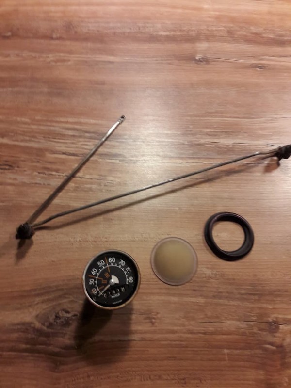

Et puis je vais me pencher sur le problème compteur, essayer de polir le mica qui est tout terni Le mécanisme est grippé, j'ai enlevé la goupille en tôle mais je ne sais pas comment extraire la vis sans fin. Par quel côté cela sort-il? Bien sûr, je vais mettre un petit coup de flambard pour dégourdir gentiment l'alu de la ferraille. J'aurai tendance à penser que sur la photo, ça sort par la droite, faut que j'aille voir s'il y a un post sur ce problème dans le secteur mécanique.

J'imagine que tu sais, mais le tout, c'est de ne pas chauffer, tu peux même le poncer, en y allant gentiment avec des grains fins à trés fins (j'ai du 2000 et du 4000) et toujours à l'eau. S'il reste des microrayures, tu peux le vernir.louislarénov a écrit : ↑28 janv. 2022, 09:09
Evidemment, une autre solution est de découper une rondelle de plexy, mais c'est moins fun !!

Ben voilà, j'ai essayé avec le disque à polir sur le touret, je savais que ça brûlait assez vite, je te le donne Emile, ça a chauffé. Donc j'ai poncé avec du 500 et du 1000 mais je pense que ça a vraiment jauni dans la masse avec les UV. La solution plexi, je l'envisage, en attendant je guette tous les flacons et emballages translicides en bombés!...

Bon, donc aujourd'hui, j'ai commencé par le mica du compteur, pas de résultat probant, on verra plus tard.

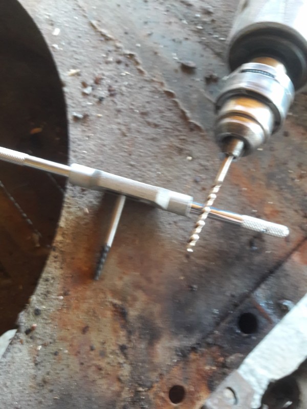

On sort l'extracteur jusque là ça va pas mal mais j'ai horreur de casser, surtout que c'est évidemment de ma faute.

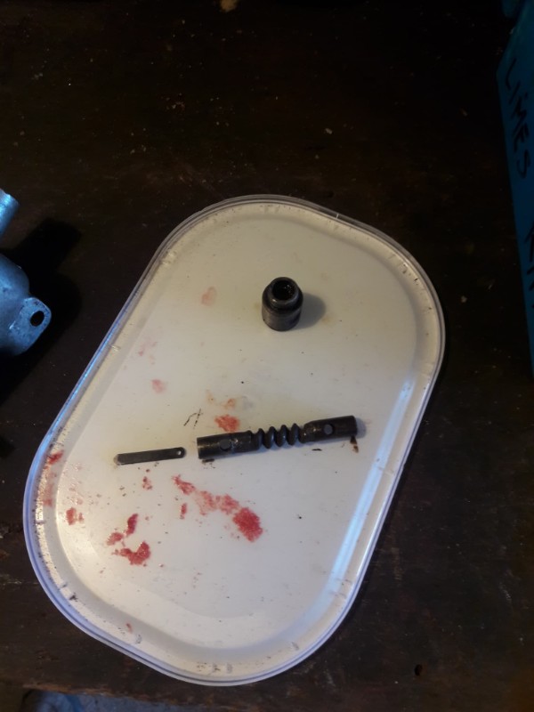

Pu...n, il manque tout sur cette bagnole, même le mécanisme de frein à main s'est fait la malle!Ca va moins bien, tant pis, je retourne le châssis.
Et là, ça va moins bien!!!!!HA! HA! HA! HI ! HI! HI! A, E, I, O, U, Y, je savais bien qu'il y avait baleine sous cailloux!!!!

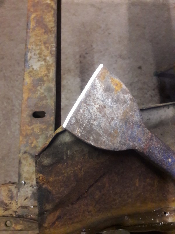

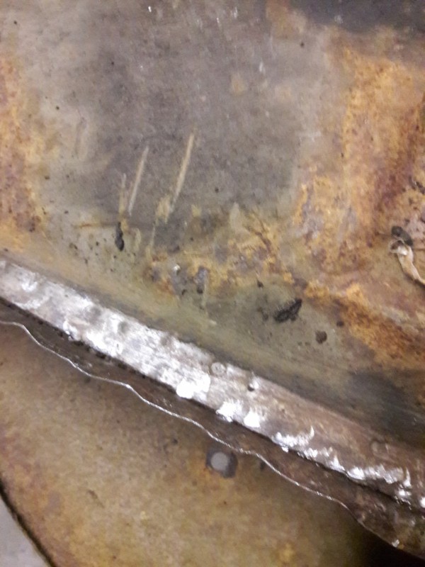

Après soulèvement de la lèvre on voit les points de soudure de la tôle protection moteuron perce les points pas trop groson va chercher dans la caisse maçonnerie le ciseau à brique et on l'affuteet, aidé par la "lime douce", on fait sauter les pointson soulève et on fait the same de l'autre côtéla tôle est enlevée et elle reprendra sa place quand elle sera refaite
Demain il fera jour
Demain il fera jour

Superbe volonté, j’admire ! Comme quoi les retraités, de nos jours, ils ont vraiment la patate ! Ils n’ont peut-être pas assez travaillé
Sinon, c’est le bras qui est plié ? Ou juste la tôle sur le côté ?
Ton châssis a l’air bien à part ça !

Pour ton compteur, j'ai trouvé ça sur le forum :
http://forum.2cv-legende.com/viewtopic. ... se#p181838
Ça devrait aider.
Pour ta vitre de compteur, le polycarbonate se thermoforme très bien, par contre, pas plus de 100/120°C car sinon il blanchit/bulle : faut faire des essais, mais si tu trouves une forme en dome ça peut se faire.
Pour e plaquer à la forme, le mieux est de tirer au vide avec un aspiro, je pourrai préciser si ça t'intéresse !

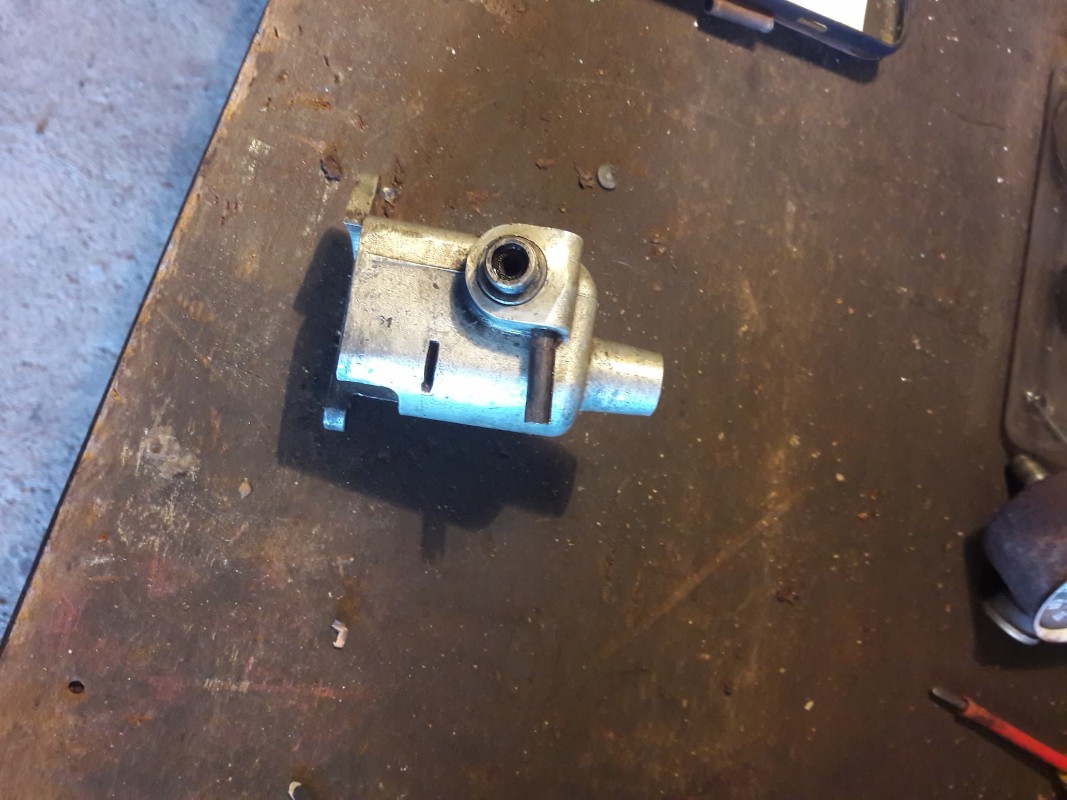

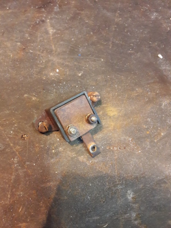

Ca ressemble à un plafonnier !!
Mais bon suis pas (encore) spécialiste des accessoires deuche !!
- Messages : 9697
Re: Assemblage du puzzle AZ 1961, je suis joueur....
Il ressemble pas mal à celui ci
http://forum.2cv-legende.com/viewtopic. ... 87#p155387
Plafonnier Scintex.
- casaman
- Messages : 1170
- Ma deuche : 2CV Panama 1961, AZU 1958
- Date de naissance : 28 juin 1980
- Localisation : Bordeaux
Tout à fait, c’est un plafonnier type Scintex ou Ferrand. Accessoire que l’on retrouve souvent sur les 2cv début 60louislarénov a écrit : ↑01 févr. 2022, 20:28 jamais vu cette lampe dans une deux cv, cela vous parle? Le contact a l'air de se faire par rotation.
Pour l'instant, demain il fera sûrement jour
tchô
Il y a juste un 6v qui arrive, système de rotation qui permet ensuite la mise à la masse (faut pas hésiter à gratter pour avoir une bonne masse!)
Attention car le plastique est plutôt fragile
Oui oui c’est bien un scintex…
La masse est effectivement difficile à avoir. J’ai l’équivalent de chez PK autre accessoiriste de l’époque. Pour parfaire son fonctionnement, j’ai tiré une masse. Le + sur l’ampèremetre, le - sur la caisse, sur le support batterie.
Très sympa et utile comme accessoire.

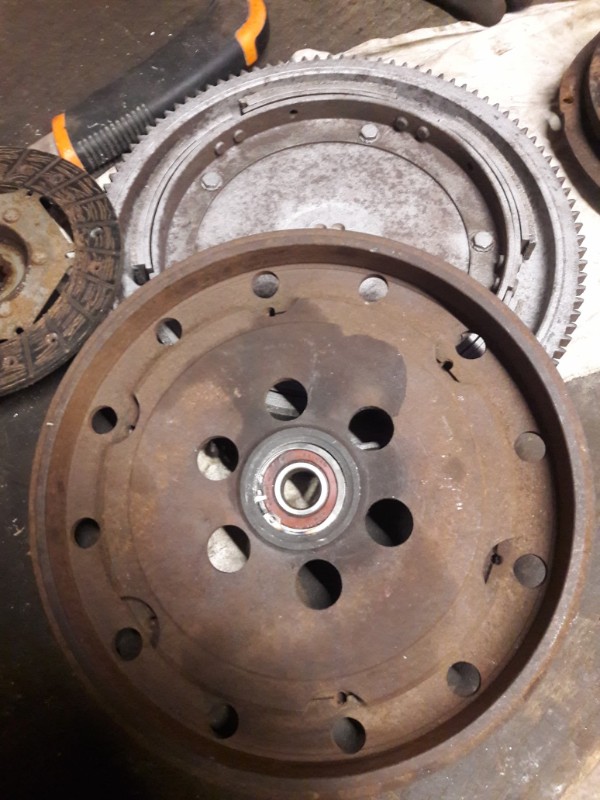

Bon je reviens.Je posterai très peu sur le sujet qui a déjà été vu des dizaines de fois et qui suscite bien des commentaires, rendez-vous châssis fini.
Je préfère vous présenter mon nouvel outilComme l'a dit Filofax, je crois, il faut beaucoup d'air pour sabler, c'est vrai. Le petit compresseur que vous voyez par terre est en relais de celui de l'atelier, c'est poussif mais:les photos parlent d'elles-mêmes.

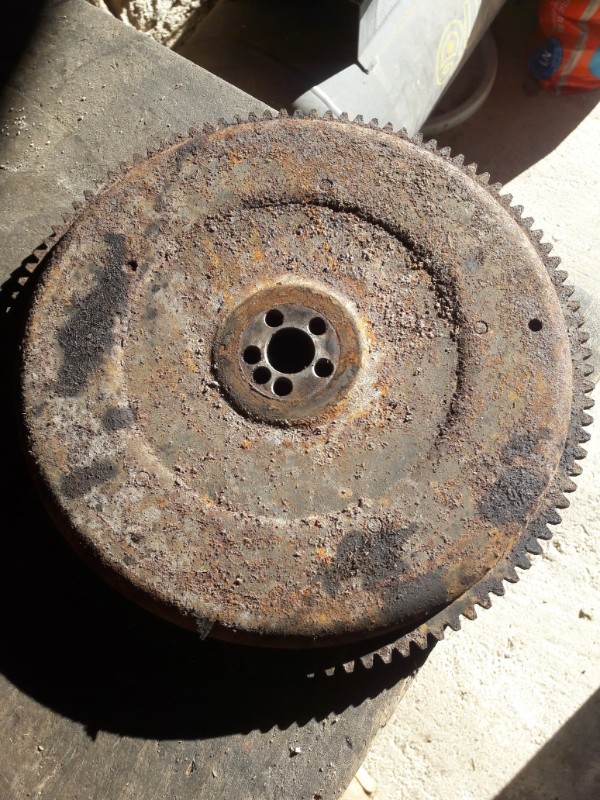

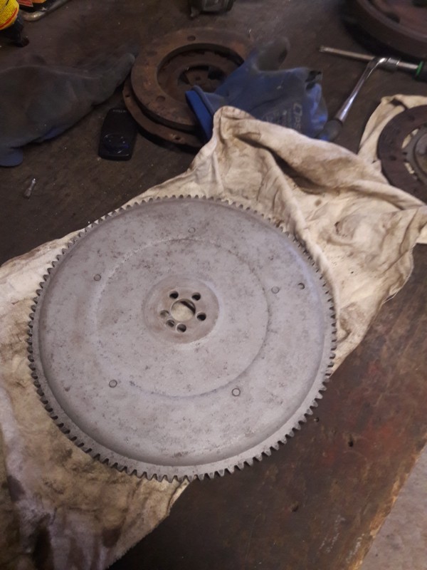

Je suis aussi allé voir mon voisin-copain Patrick pour extraire le roulement de volant d'embrayage. On a un peu galéré pour extraire le jonc, si j'avais mieux lu la revue technique cela aurait été plus facile. Le roulement c'est 10eu chez tous les fournisseurs 2cv, 3eu chez 123 roulement mais 7 eu de port, chez Patrick c'est gratuit, il en avait plusieurs dans ses boites de merveilles, on l'a monté avec le circlip qui va bienc'est pas collector, mais personne n'y verra rien.
Autrementl'embrayage centrifuge ne rentre pas dans le volant. Effectivement, l'information selon laquelle les segments rénovation font 4 mm au lieu de trois est vérifiée, les miens font bien 4mm. Je retournerai sur le dossier pour revoir comment un des intervenants s'en est sorti en ponçant. S'cusez de ne pas me rappeler de tous les noms, ça viendra.
Il fait beau, le jardin m'appelle.
Tchô.
Tchô.

Vais suivre pour le centrifuge mais mes masselottes étant neuves j'ai sans doute un souci de diamètre !!

Aujourd'hui j'ai travaillé sur le châssis. J'ai vu le travail de Jean-Marc sur je ne sais quelle voiture, et cela me conforte dans la direction que j'ai prise. Y en a qui sont partis avec des chassis pires que le mien! Autrement j'ai bricolé le compteur, la vis sans fin est grippée, il faut d'abord enlever la goupillepuis j'ai percé pas trop grospuis chasse goupille pour sortir le mécanismeet on obtientj'ai tout dégrippé poncé graissé et remonté, attention il y a un sens pour la vis sans fin sinon ça bloque et j'ai pu monter à 90 par heurelà je suis à zéro mais il m'aurait fallu 3 mains et je les avais pas sous le coude!
j'ai aussi refait entièrement le contacteur de freinet le tube plongeur du réservoirCa peut vous paraitre anodin mais ça m'a permis d'évacuer le coup de mou d'hier soir quand je me suis aperçu que mon vilo était mort.
Et puis ce matin avant de bricoler on est retournés en Fiat 126 à la casseCelle-là, il en veut 8000, mais il a plein de deuch et notamment 2 récentes en très bon état dans les 9000. Je ne suis pas sectaire mais je préfère les suicides.

Pour le fil, c’est tout bête, je l’ai scotché avec un scotch tissu trouvé sur un site internet ( je vais cherchais la référence)louislarénov a écrit : ↑06 févr. 2022, 21:16 concernant le fil de dynamo qui sort tout nu du stator, comment as-tu résolu tes problèmes de charge
J’avais bien nettoyé l’intérieur, je pense que ces bêtes là, c’est du solide !
Pour le problème de charge, 2 solutions :
1 ton régulateur est sale ou HS…(le mien avait légèrement fumé après nettoyage, mais pareil que pour la dynamo, c’est du solide)
2 il faut remagnetiser ta dynamo (c’est ce que j’ai fait, mais la manip est à faire une fois je crois)
Voilà le lien:
C’est sûr que de ce côté là, il a prit son pieds….et pour le charbon, ça m’a coûté cher en apéro !!louislarénov a écrit : ↑06 févr. 2022, 21:16 Je pense au père de Casaman qui a l'air de dire sur les photos en travaillant dur à l'ancienne: "t'occupe pas des signaux, mets du charbon!". C'est ma philosophie et je suis toujours arrivé à tout comme cela.
N’hésites pas si tu as des questions !
