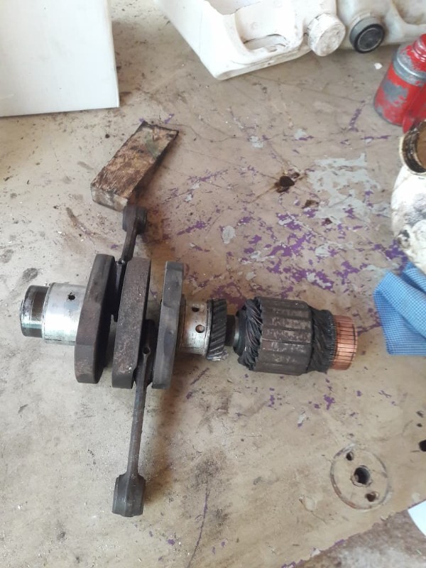

Bon, donc aujourd'hui, j'ai commencé par le mica du compteur, pas de résultat probant, on verra plus tard.

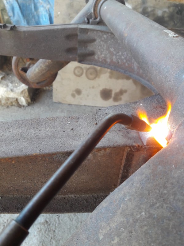

Maintenant on met Désirée sur tréteaux Les X sont bien fatigués, jusque là ça va...Jusque la ça va
Maintenant on va démonter les trains roulants, je redoute un peu car j'ai lu des posts qui disent que c'est ardu et que ça casse souivent malgré le dégrippantComme dégrippant, le flambard c'est extra, faut que y'ait rien qui craigne autour, jusque là ça va
Bonne surprise, mon prédécesseur semble avoir protégé les cylindres de rouejusque la, ça va
Pour le dernier boulon, je néglige un peu la chauffe, il casseCa va moins bien
On sort l'extracteur jusque là ça va pas mal mais j'ai horreur de casser, surtout que c'est évidemment de ma faute.
Pu...n, il manque tout sur cette bagnole, même le mécanisme de frein à main s'est fait la malle!Ca va moins bien, tant pis, je retourne le châssis.
Et là, ça va moins bien!!!!!HA! HA! HA! HI ! HI! HI! A, E, I, O, U, Y, je savais bien qu'il y avait baleine sous cailloux!!!!
Ben oui, passequ'un mec comme moi qui tombe d'un échafaudage de 4 mètres sur la tête un dimanche soir d'août 2018, 2 vertèbres cervicales, un beau scalp, le larynx secoué, le poignet en miettes et j'en passe, ben ça fonctionne nettement moins bien dirait le nouveau piéton. Alors ce con, il est pas allé se jeter sous le châssis par peur de ne pas pouvoir se relever. Je comprends maintenant pourquoi y'avait plus rien sur le châssis. Son précédent propriétaire a cartonné méchant, il a racheté un autre châssis et il l'a rhabillé avec mes pièces!!!!Je comprends mieux l'air goguenard de mon vendeur, se disant qu'il est vraiment tombé sur l'empereur des burnes!
Eh ben, vous savez quoi, les gars (et les filles), ben ça me redonne de la hargne doublée de plus de tonus pour reconstruire cette bagnole et, chose promise, je retournerai voir mon tricheur pour lui faire admirer Désirée. Louis n'a pas dit son dernier mot! Et on commence! Tout de suite! Enc...é, va!
Je sais pas pourquehouâ cette foto est là en fin de post, elle devrait être en haut.

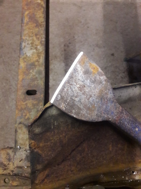

Après soulèvement de la lèvre on voit les points de soudure de la tôle protection moteuron perce les points pas trop groson va chercher dans la caisse maçonnerie le ciseau à brique et on l'affuteet, aidé par la "lime douce", on fait sauter les pointson soulève et on fait the same de l'autre côtéla tôle est enlevée et elle reprendra sa place quand elle sera refaite

Superbe volonté, j’admire ! Comme quoi les retraités, de nos jours, ils ont vraiment la patate ! Ils n’ont peut-être pas assez travaillé
Sinon, c’est le bras qui est plié ? Ou juste la tôle sur le côté ?
Ton châssis a l’air bien à part ça !

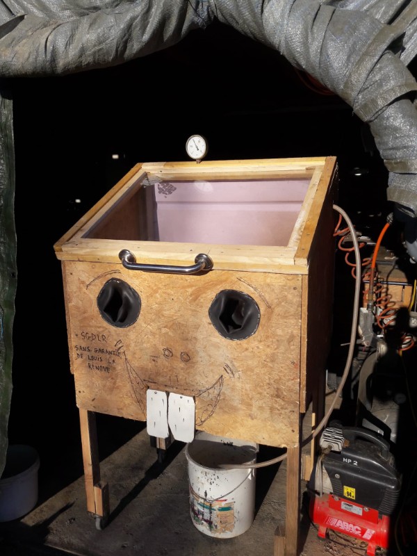

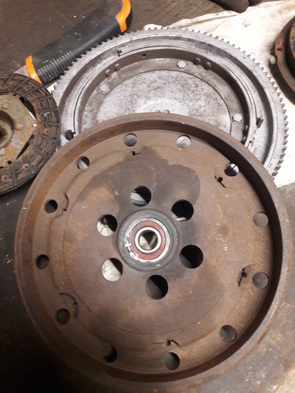

Je préfère vous présenter mon nouvel outilComme l'a dit Filofax, je crois, il faut beaucoup d'air pour sabler, c'est vrai. Le petit compresseur que vous voyez par terre est en relais de celui de l'atelier, c'est poussif mais:les photos parlent d'elles-mêmes.
Je suis aussi allé voir mon voisin-copain Patrick pour extraire le roulement de volant d'embrayage. On a un peu galéré pour extraire le jonc, si j'avais mieux lu la revue technique cela aurait été plus facile. Le roulement c'est 10eu chez tous les fournisseurs 2cv, 3eu chez 123 roulement mais 7 eu de port, chez Patrick c'est gratuit, il en avait plusieurs dans ses boites de merveilles, on l'a monté avec le circlip qui va bienc'est pas collector, mais personne n'y verra rien.
Autrementl'embrayage centrifuge ne rentre pas dans le volant. Effectivement, l'information selon laquelle les segments rénovation font 4 mm au lieu de trois est vérifiée, les miens font bien 4mm. Je retournerai sur le dossier pour revoir comment un des intervenants s'en est sorti en ponçant. S'cusez de ne pas me rappeler de tous les noms, ça viendra.

Cool la sableuse perso, au moins tu consomme moins de sable que moi ! Je voulais m'en faire une 'pliante' car plus trop de place dans le garage...
