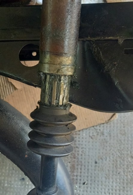

Bonjour à tous.
Est-ce normal que les cannelures soient si visibles?
Le moteur semble bien en place, la boîte aussi
Merci pour vos avis

Messages : 9637
Re: Suite des travaux
Est-ce que ta roue est au sol ou elle est levée?
Si elle est levée c'est normal, il me semble. Tu réadapte le soufflet de coulisseau avec la roue au sol, un petit collier côté boîte et le tour est joué.

Tu ne me rassures pas, elle est au sol
A noter les 2 côtés identiques

Messages : 17181
Eric13190 a écrit : 26 mai 2022, 19:38 :salut:
C'est pas plutôt quand on lève la caisse et que la roue reste au sol ? (jusqu'à ce qu'elle se lève ... après !) :???:

Ce serait plus logique.
Caisse trop haute?

Donc normal ou pas à votre avis?

Messages : 17181
PLUX a écrit : 26 mai 2022, 20:22 Caisse trop haute?
A vérifier ...
http://forum.2cv-legende.com/viewtopic. ... 45#p185345
:siffle:
Ceci dit, je ne sais pas si c'est normal ou pas, n'ayant jamais regardé sous le manchon ce qui s'y passait. Désolé. ;)

En fait moi non plus, je n'ai jamais regardé.
Bien sûr une fois les caoutchoucs mis on ne voit rien.

Messages : 9637
Quand tu lève la caisse pour changer ta roue, c'est à dire que tu mets en extension maxi les cardans, le cardans côté roue ne sort pas de l'autre?
Donc, si non, la logique voudrait que se soit bon :pouce:

Je tente demain et vous tiens au courant

Messages : 7202
Bonsoir Plux lorsque ta 2CV est posée ,le souffler du milieu couvre les cannelures et donc ne sont pas visibles ,cet après midi j'ai remplacé le souffler côté boîte acheter chez Buron 11 € avec les colliers à l'atelier du site avec l'aide d'un bénévole pour me prêter des outils, travail facile

Bonsoir
Oui, quand le soufflet est mis en place les cannelures ne sont pas visibles.
En fait c'est en positionnant le soufflet que je me suis demandé si c'était assez enfoncé.
Je me dis qu'il faut que sur une bosse par exemple les cannelures puissent s'enfoncer.
Mais est-ce bien positionné ?
Comme d'habitude je doute de tout.

C'est à dire derrière celui d'essence, qui lui, à un trou dans les châssis pour passer le long du longeron.
Mais en regardant sous la voiture pour cette histoire de roue, je trouve bizarre de voir ce tuyau coincé entre la caisse et le châssis.
Je m'inquiète pour rien ?
J'espère mais ça semble bizarre.
