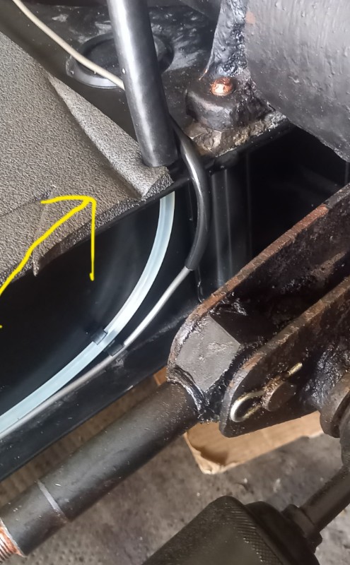

Deuchémoi a écrit : 29 mai 2022, 17:15
PLUX a écrit : 29 mai 2022, 16:28 :salut:
Je ne suis pas devant la voiture mais he n'arrive pas à faire une pause. Je ne pense qu'à ce tuyau de frein coincé entre la caisse et le châssis.
Ce n'est pas possible et j'ai bien peur de devoir de nouveau déposer la caisse.
Quelqu'un aurait il une photo d ce tuyau de frein, photo prise sous la caisse, pour voir par où il passe et comment il doit sortir?
Voilà ce qu'on voit sur le site du MCC
Ca devrait te rassurer ! ;)
Merci.
J'ai bien l'impression d'avoir fait ça (voir photo ci dessous).
Mais la caisse une fois la caisse en place, le tuyau est coincé entre la caisse et le châssis ?
C'est quand même bizarre. Il ne s'abime pas? Ne s'écrase pas.
En tout cas merci

PLUX a écrit : 29 mai 2022, 21:33 Mais la caisse une fois la caisse en place, le tuyau est coincé entre la caisse et le châssis ?
Sous la banquette AR, la caisse présente un un vide créé par la l'"excroissance" vers la haut ! L'essieu AR, et donc le tuyau de frein, viennent s'y loger, non ?
Je dis ça, sachant que je n'ai jamais vu une caisse désolidarisée du châssis ! ;)

Deuchémoi a écrit : 30 mai 2022, 08:33
Il doit y avoir un truc comme ça qui m'a échappé.
Je me dirige tout droit vers une déposé de la coque
Et un changement du tuyau car écrasé.
Pfff

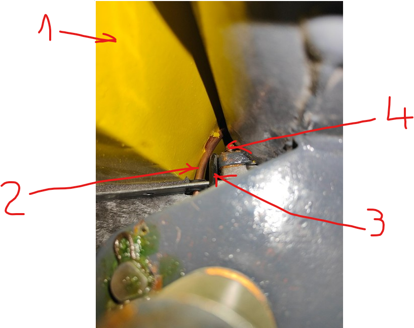

Re: Suite des travaux
Pour rappel, ma caisse est.....JAUNE :mdr:
1 : Caisse
2: Tuyau d'essence
3 : Tuyau de frein
4 : Vis de fixation de l'essieu arrière
En espérant que ça t'aide un peu plus

Filofax a écrit : 30 mai 2022, 22:35 Pour rappel, ma caisse est.....JAUNE :mdr:
1 : Caisse
2: Tuyau d'essence
3 : Tuyau de frein
Bonsoir.
Il faut vraiment tout m'expliquer.
N'étant pas devant la voiture je ne peux pas comparer.
Mais il est clair que je n'ai pas le même résultat et donc que je dois tout refaire.
Je verrai sur place à mon retour mais je ne vois pas par où faire passer ce maudit tuyau.
Déposer et reposer la caisse me mine.
Je vais essayer de ne plus y penser mais visiblement je fais tout de travers.
Merci en tout cas et je vous tiens au courant

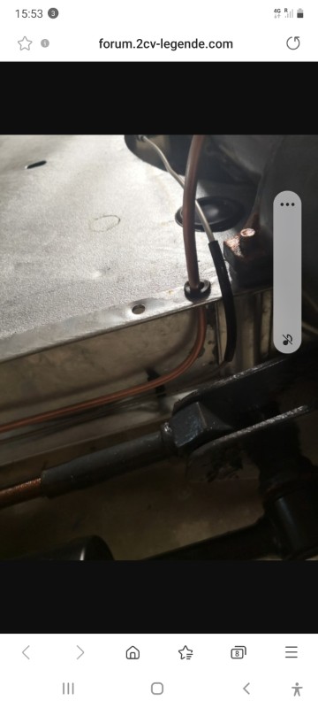

1 : Caisse
2: Tuyau d'essence
3 : Tuyau de frein
Je crois que c'est toi qui a posté cette photo.
Pour que la caisse n'écrase pas les tuyaux elle doit arrêter de prendre appuis sur le châssis juste avant les tuyaux.
J'ai l'impression que la.mienne va jusqu'à l'écrou de fixation de la traverse, donc coince le tuyaux de frein.
Bon je verrai
Encore merci

Messages : 1745
Oui, c'"est bien ma photo?
La caisse "s'arrête" un gros centimètre avant le passage du tuyau d'essence, c'est à dire au moins 3 cm avant la fixation de l'essieux.

2 semaines loin de la deuche ce n'est pas mal.
Mais dès hier je suis allé à jeter un coup d'œil et ke moral est retombé dans les chaussettes.
1- j'ai bien coincé le tuyau de frein sous la caisse. En abruti fini je l'ai fait passé du mauvais côté de la durite d'essence.
Je me lasse de mes plaisanteries à répétition, pourtant je suis un adepte de Gotlib.
Punition : je dois re-déposer la caisse. Ça va me coûter cher en bière à force.

la caisse est de nouveau par terre.
le spectacle est aussi attendu que désolant, j'ai bien mis le tuyau de frein du mauvais côté par rapport à la durite d'essence.
Bougre de............. (à vous de compléter, soyez indulgents juste ce qu'il faut) que je suis.

PLUX a écrit : 14 juin 2022, 18:08 Pour une raison X ou Y, j'ai vissé la tige arrière du pot gauche beaucoup, mais beaucoup plus que la droite (à vue de nez 2 bons centimètres).
Alors la question:
Est-ce possible que, quand je lève la roue gauche, la tige arrière du pot arrive en bout de course et qu'alors je lève les 2 roues?
En fonction de mes maigres restes en dessin industrielle et mécanique, si tu as l'embout de plus proche du pot de suspension de 2 cm, lorsque tu arrive en butée du ressort de suspension( dans le pot, il ne peut que tirer sur la tige, et do,nc sur l'embout et donc sur la roue, ce qui la fait lever.
Si tu as plus de mou, tu n'arrive pas en butée si tôt contre le ressort et tu peux lever plus haut avant que la roue ne bouge.
C'est donc tout à fait normal ton problème.
Et pour ta durite de frein, déplace la durite de carburant, ce sera plus simple.
Bon courage.

Oui je pense que c'est la cause du problème. Je vais équilibrer et vous raconterai.
Pour le tuyau de frein, je sais que c'est idiot, mais comme il est question de sécurité, je vais le changer.
Je ne voudrais pas qu'il soit aplatit ou mâché.
Ridicule, mais je me sentirais mieux.
Merci pour les avis le soutien et la discussion

Fais nous une photo des différentes canalisations avant de remettre la caisse, je voudrais bien voir comment ça se mets.
Ps je changerai moi aussi le tuyau ;)

Je suis ferai des photos.
Mais en attendant, tu en trouveras de très bonnes publiées plus haut sur ce post.

Bonjour à tous.
J'ai repositionné le tuyau de frein. Sur la photo on voit par la flèche la marque laissée par le pincement du tuyau par la caisse.
Autre chose.
Dans la rubrique frein, je raconte que j'ai mis les joints des tuyaux de freins (sur MC et T de ka traverse arrière) sur les tuyaux puis enfoncé le tout.
Peut-être aurais du placer les joints dans le MC et le T puis enfoncer les tuyaux.
Qu'en pensez-vous ?
Je ne voudrais pas être dans le guiness book comme le champion du démontage/remontage de caisse de 2cv.
Donc, si vous avez des remarques ou suggestions à me faire avant que je repose la caisse, je suis preneur.
A bientôt
