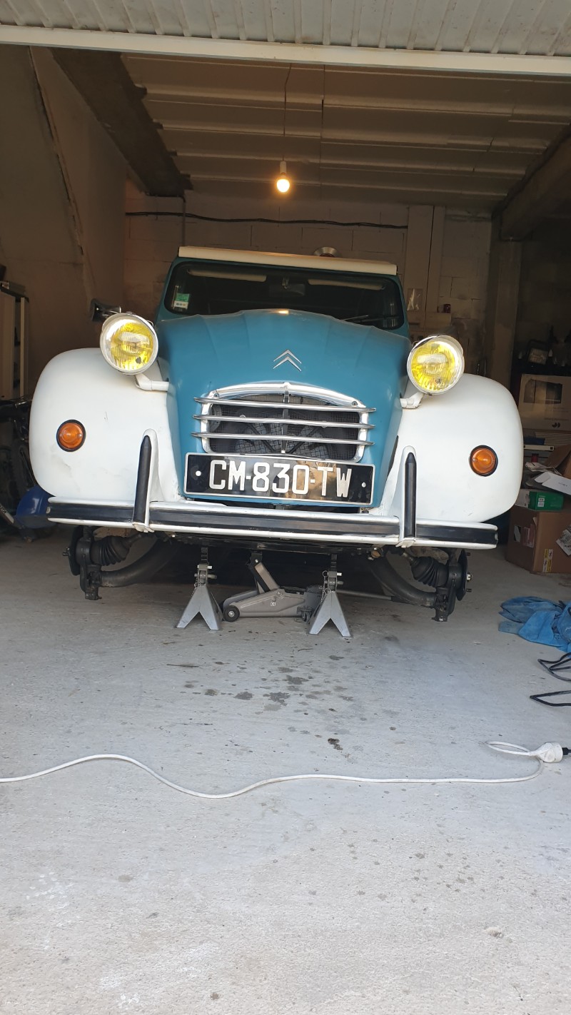

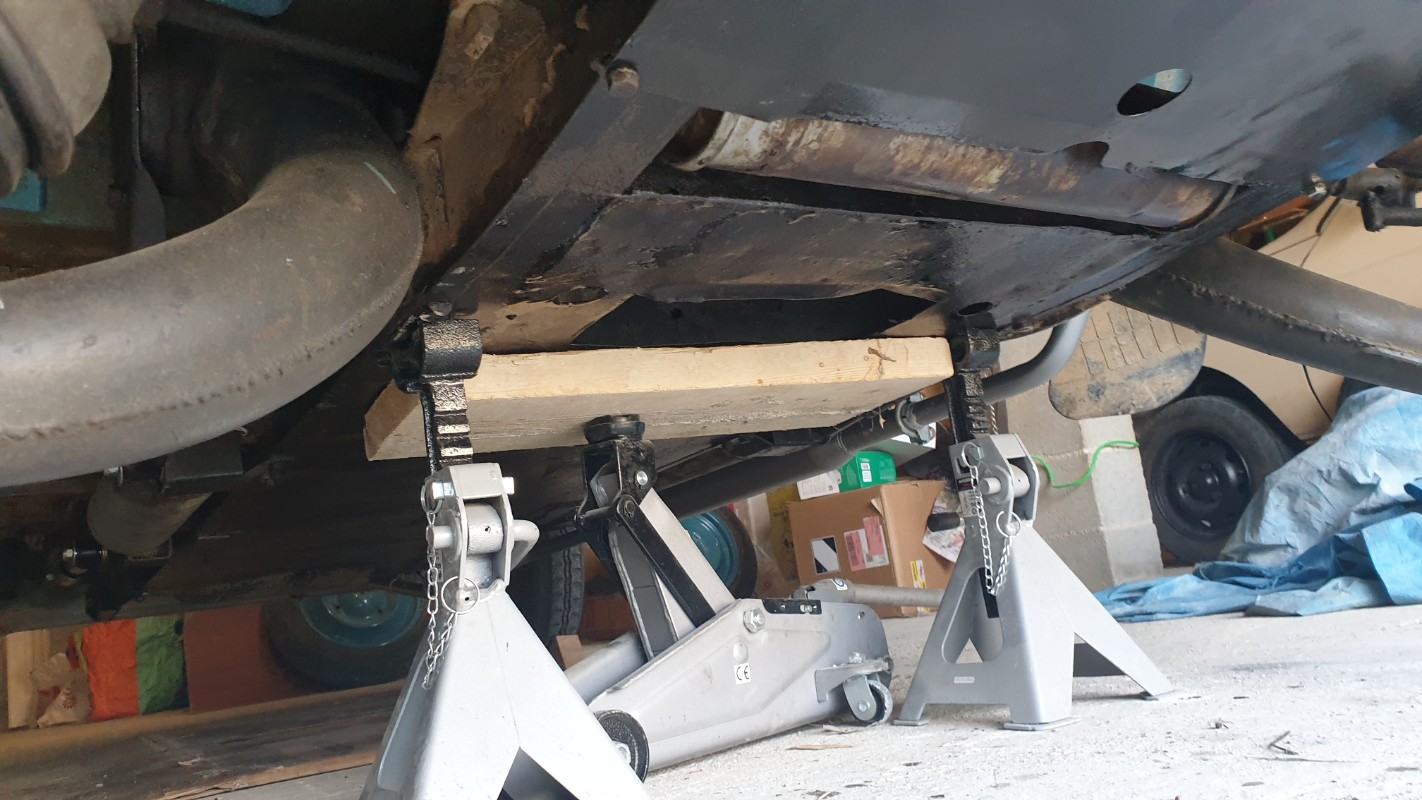

- Messages : 7452
Re: ma 2cv tremble à mort depuis la suppression de mes amortisseurs !i
Personnellement je mets un morceau de bois sur la tête du cric et entre le châssis et la chandelle
Pour soulever ta 2CV il faut placer ton cric ,rouleur sur la traverse avant ,entre la fixation de l'essieu, en mettant un chevron de bois comme ça tu lève les 2 roues en même temps et tu place tes chandelles

- Messages : 9775
Voici une représentation pour le cric. Tu le place où @CHARLYSTONE te le dit et ça la fait.

- Messages : 7452
merci @Éric c'est exactement ça

Un écrou de roue était très légèrement desserré ainsi que 2 vis au niveau des tambours.
Très peu de jeu au niveau des pivots, aucun jeu au niveau des rotules de direction, léger jeu au niveau des croisillons côté roue mais jeu énorme au niveau des croisillons côté boîte !
Bref, je pense commencer par là…
Pour les remplacer, j’ai lu à droite et à gauche des infos,
Ça me semble dans mes cordes mais comme il faut une presse (étau) il me faut sortir les cardans.
Côté roue, à part la grosse douille qu’il me manque, je pense voir ce qu’il faut faire.
Mais côté tambour, comment se retire le cardan ? Si j’ôte les 4 vis, le tambour va sortir mais le cardan aussi non ?
