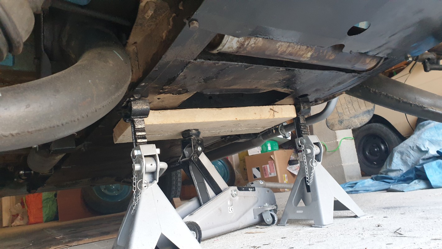

Messages : 7166
Re: ma 2cv tremble à mort depuis la suppression de mes amortisseurs !i
Bonjour, ton problème vient peut-être d'un cardan ,pour positionner les chandelles tu les place entre les 2 vis de fixation du train, c'est l'endroit le plus sûr et tu peux travailler en sécurité, n'oublie pas de mettre des cales sur les roues arrière devant et derrière, :salut:
Socotel
Messages : 831
Message par Socotel »
Merci beaucoup pour ces éléments !
je vais acheter des chandelles, retirer les ailes et les roues et je vais analyser tout ça, en espérant que rien ne soit irrémédiable.
OK pour placer les chandelles sous les fixations de l'essieu, mais à ce jour, mon cric repose sur une planche qui va jusqu'aux écrous de maintien de l'essieu.
Si je raccourci la planche un peu, le cric ne risque pas de fausser quelque-chose ? C'est solide au milieu du châssis à cet endroit ?
Désolé, mais j'apprends tous les jours et je suis plutôt du genre prudent.
Merci !
Messages : 7166
Personnellement je mets un morceau de bois sur la tête du cric et entre le châssis et la chandelle
Pour soulever ta 2CV il faut placer ton cric ,rouleur sur la traverse avant ,entre la fixation de l'essieu, en mettant un chevron de bois comme ça tu lève les 2 roues en même temps et tu place tes chandelles
Socotel
Messages : 831
Super !
merci infiniment.
J'ai mon programme pour la semaine prochaine... :)
Messages : 9556
Voici une représentation pour le cric.
outil de levage.jpg (94.37 Kio) Vu 6308 fois
Tu le place où @CHARLYSTONE te le dit et ça la fait.

Une belle explication et de belles photos, on ne peut mieux !
Merci infiniment les gars
Excellente journée.
Je vous donnerai des nouvelles, en espérant qu'elles soient bonnes. ;)

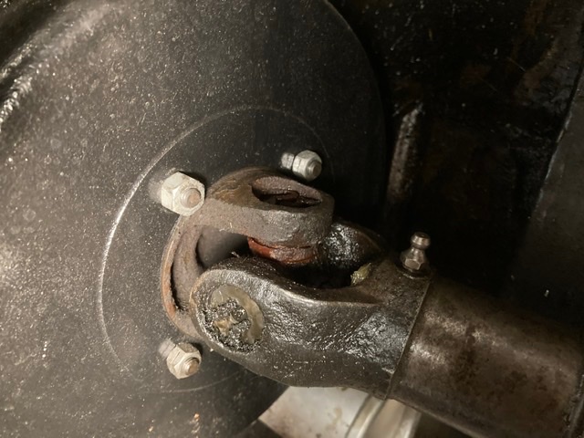

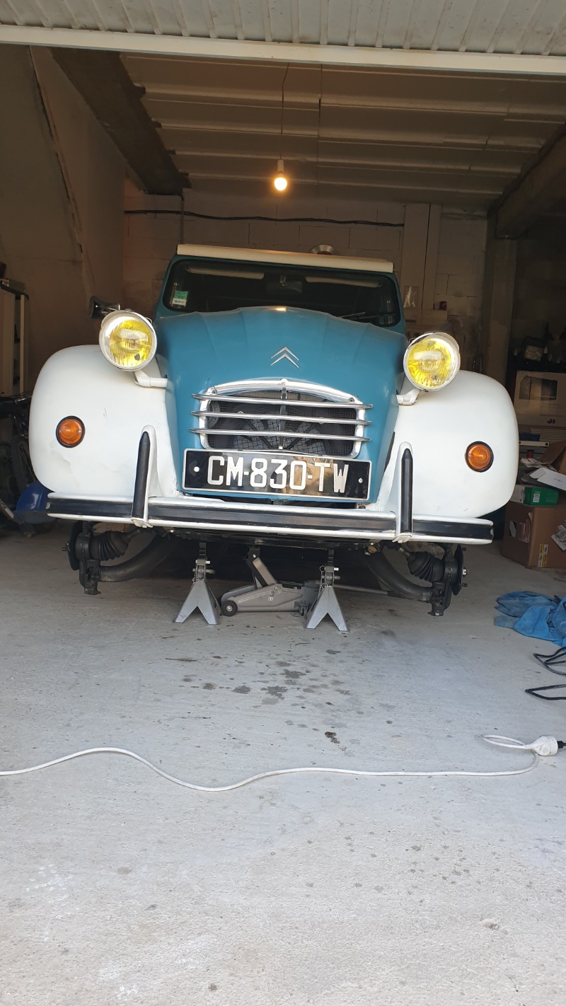

Bonjour à tous
Bon ça y est
J’ai acheté des chandelles et vérifié tous les jeux possibles a l’avant.
Un écrou de roue était très légèrement desserré ainsi que 2 vis au niveau des tambours.
Très peu de jeu au niveau des pivots, aucun jeu au niveau des rotules de direction, léger jeu au niveau des croisillons côté roue mais jeu énorme au niveau des croisillons côté boîte !
Bref, je pense commencer par là…
Pour les remplacer, j’ai lu à droite et à gauche des infos,
Ça me semble dans mes cordes mais comme il faut une presse (étau) il me faut sortir les cardans.
Côté roue, à part la grosse douille qu’il me manque, je pense voir ce qu’il faut faire.
Mais côté tambour, comment se retire le cardan ? Si j’ôte les 4 vis, le tambour va sortir mais le cardan aussi non ?
