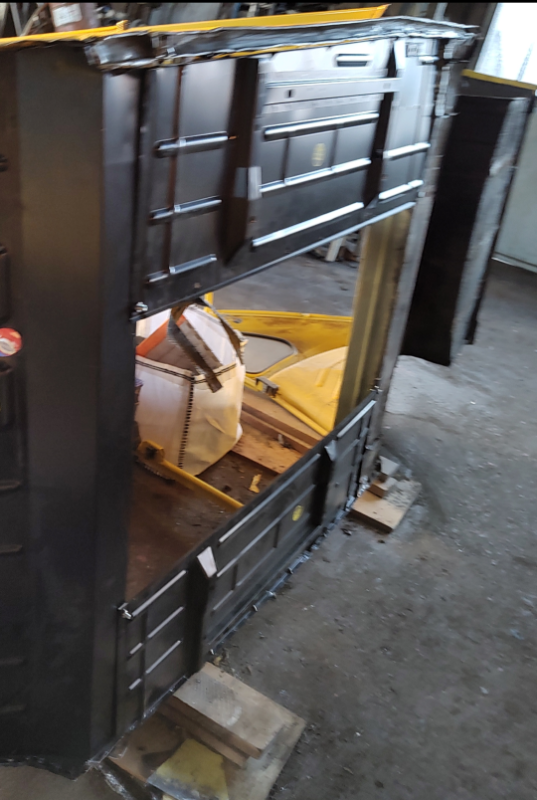

Les planchers sont positionnés, pas encore soudés

J'en ai des questions....
Les planchers latéraux j'ai compris qu'ils étaient soudés sous le
plancher pédale et sur le plancher arrière ?
blankask
Messages : 147
Enregistré le : 27 nov. 2022, 21:37
Ma deuche : 2cv4 Spécial 1979
Date de naissance : 15 sept. 1969
Localisation : 46190
Re: Tuto démontage caisse de 2cv avant changement des planchers?
Message par blankask »
Je les ai placé comme ça
Mais avant de souder, j'ai un doute

Tu en penses quoi? J'ai l'impression d'après les photos trouvées sur le forum que les planchers latéraux sont posés sur les deux planchers (arrière et pédale)
Mais s'ils se posent facilement sur le plancher arrière,
sur le plancher pédale ça ne va pas si bien : il y a une arrête (flèche bleue) tout le long plancher latéral, qui se pose sur le châssis (arrête qui se positionne à côtés des agrafes du châssis) et qui va jusqu'au bout et ferait une bosse posée sur le plancher pédale (rond bleu).
Du coup je me suis dit que le plancher pédale devait être positionné sous le plancher latéral
Mais ai-je raison...?
Qu'en pensez-vous ?

Il faut positionner le plancher pédales et le soudé.
Ensuite tu remets ton auto à l'endroit, (toit vers le haut) et tu pose tes planchers latéraux par l'intérieur.
C'est bien les planchers latéraux qui vont sur le plancher pédale et non l'inverse.
Par contre, mesure bien la place du trou de ta colonne de direction.
Avec les refabrication, généralement le trou est décalé de 5 mm.
Moi, j'ai modifier le plancher au lieu d'agrandir le trou. D'autres ont fait l'inverse.
Il faut également que tu mesure précisément l'espacement entre les plancher et la position des trous de fixation de la caisse sur le châssis.
Tu peux poser ton auto sur le châssis pour être sur que lorsque tu vas pointer tes planchers latéraux; tu sois bien au niveau des fixation sur le châssis.

Filofax a écrit : 07 mars 2023, 00:31 Il faut positionner le plancher pédales et le soudé.
C'est clair et bien utile. Merci Filofax.
Hello :)
Le service technique du fournisseur vient de me confirmer par mail ce que nous avait dit Filofax :
Les planchers latéraux se soudent sur les planchers pédalier et arrière
Ils me disent également qu'on peut souder les planchers une fois vissés : les écarts nécessaires pour les fixer sur le châssis seraient garantient par les 4 vis qui fixent les latéraux aux 2 autres planchers.

Sur le dos, sur le ventre, côté gauche et côté droit, et même dans les airs ... Afin de souder.... Elle aura eu le sommeil agiter la caisse !

Ça avance bien, la nuit a était très agitée pour ta caisse, un peu comme une 1er nuit de noce :D :D

CHARLYSTONE a écrit : 12 mars 2023, 12:06 Ça avance bien, la nuit a était très agitée pour ta caisse, un peu comme une 1er nuit de noce
Hihi, oui :fete:
