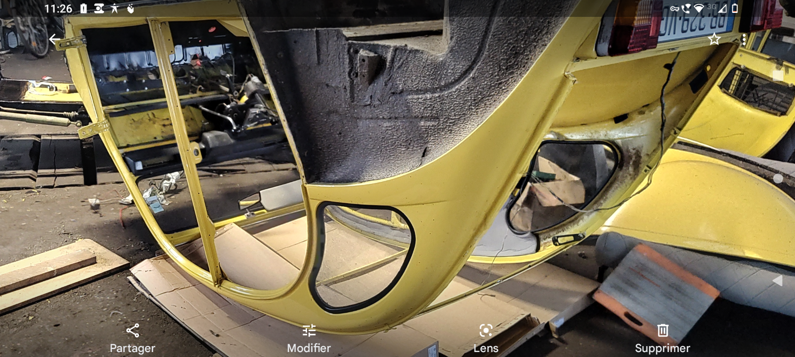

Well ...
Bon probablement un bout de tôle à changer sur l'avant du châssis : j'espère pouvoir le changer sans tout devoir démonter...
Et côté plancher, un des 2 bas de caisse a été un peu transformé, avec des rajouts à l'intérieur, un peu de tôle et de mastic. Du coup le plancher se retrouve un peu au milieux du bas de caisse...
Demain j'essaie de faire au mieux.

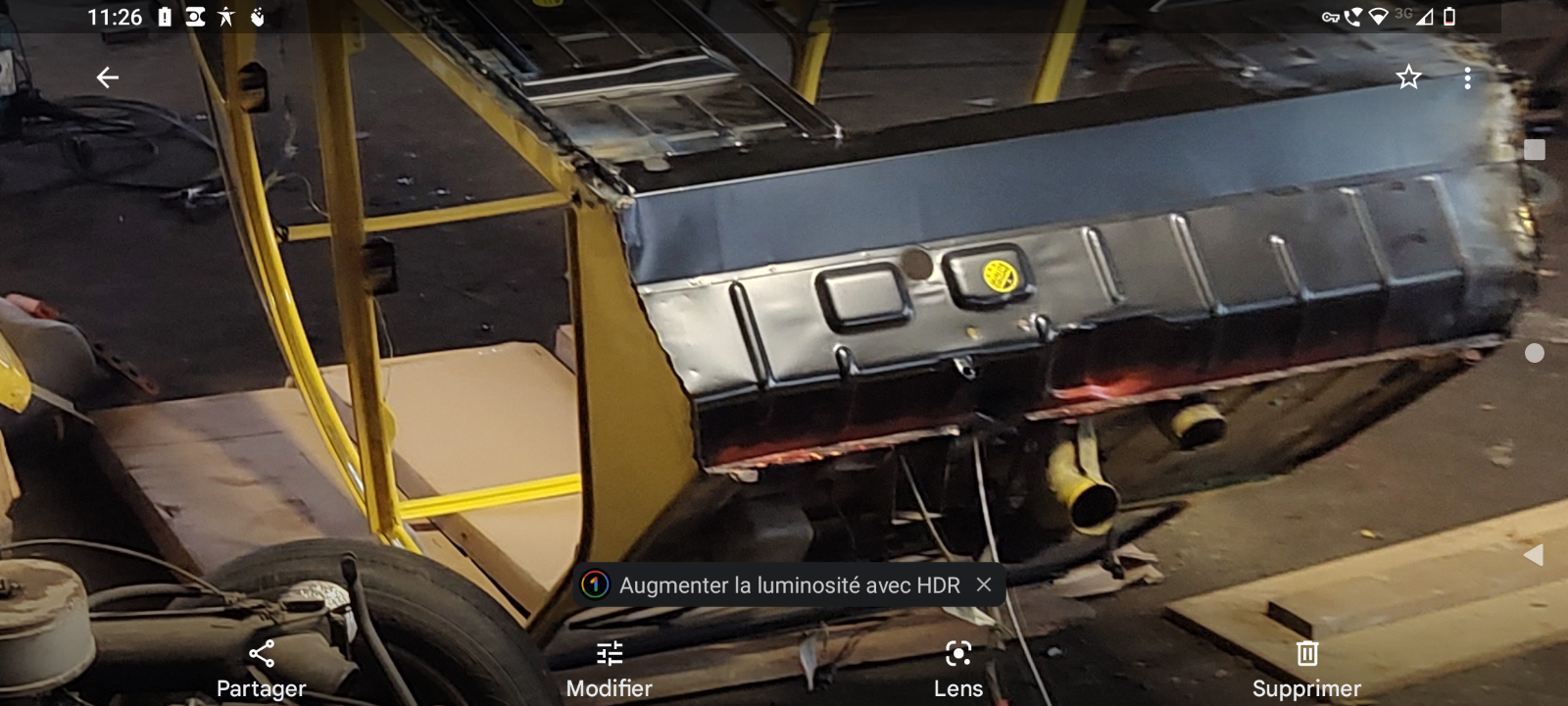

Les planchers sont positionnés, pas encore soudés

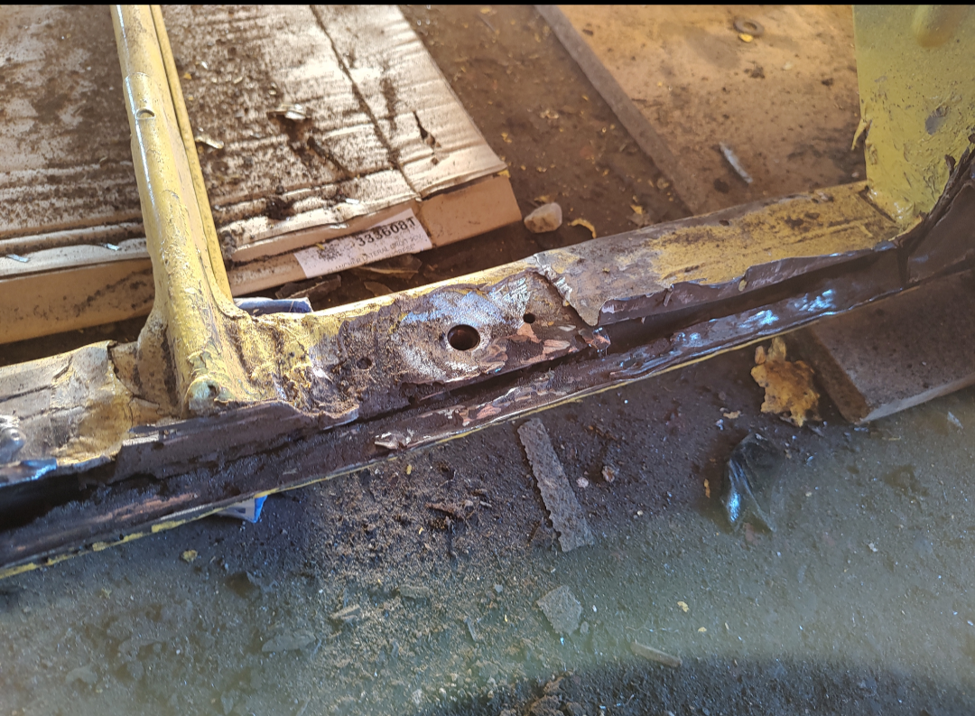

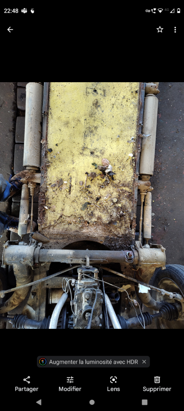

Traitement du châssis
Il était nickel, juste un bout de tôle a remplacer

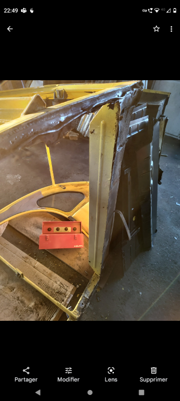

J'en ai des questions....
Les planchers latéraux j'ai compris qu'ils étaient soudés sous le plancher pédale et sur le plancher arrière ?

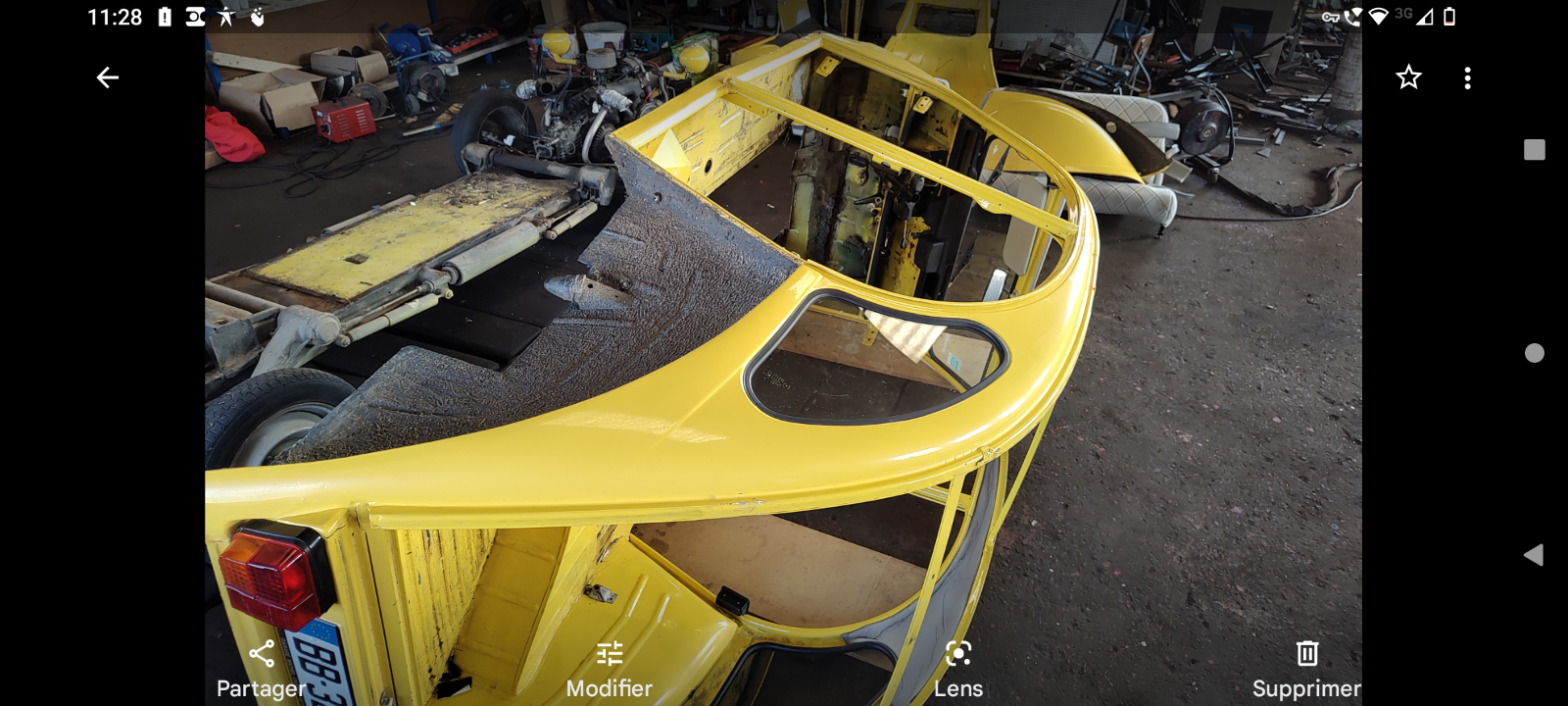

Je les ai placé comme ça
Mais avant de souder, j'ai un doute

Tu en penses quoi? J'ai l'impression d'après les photos trouvées sur le forum que les planchers latéraux sont posés sur les deux planchers (arrière et pédale)
Mais s'ils se posent facilement sur le plancher arrière,
sur le plancher pédale ça ne va pas si bien : il y a une arrête (flèche bleue) tout le long plancher latéral, qui se pose sur le châssis (arrête qui se positionne à côtés des agrafes du châssis) et qui va jusqu'au bout et ferait une bosse posée sur le plancher pédale (rond bleu).
Du coup je me suis dit que le plancher pédale devait être positionné sous le plancher latéral
Mais ai-je raison...?
Qu'en pensez-vous ?

Il faut positionner le plancher pédales et le soudé.
Ensuite tu remets ton auto à l'endroit, (toit vers le haut) et tu pose tes planchers latéraux par l'intérieur.
C'est bien les planchers latéraux qui vont sur le plancher pédale et non l'inverse.
Par contre, mesure bien la place du trou de ta colonne de direction.
Avec les refabrication, généralement le trou est décalé de 5 mm.
Moi, j'ai modifier le plancher au lieu d'agrandir le trou. D'autres ont fait l'inverse.
Il faut également que tu mesure précisément l'espacement entre les plancher et la position des trous de fixation de la caisse sur le châssis.
Tu peux poser ton auto sur le châssis pour être sur que lorsque tu vas pointer tes planchers latéraux; tu sois bien au niveau des fixation sur le châssis.

Le service technique du fournisseur vient de me confirmer par mail ce que nous avait dit Filofax :
Les planchers latéraux se soudent sur les planchers pédalier et arrière
Ils me disent également qu'on peut souder les planchers une fois vissés : les écarts nécessaires pour les fixer sur le châssis seraient garantient par les 4 vis qui fixent les latéraux aux 2 autres planchers.
A suivre !
