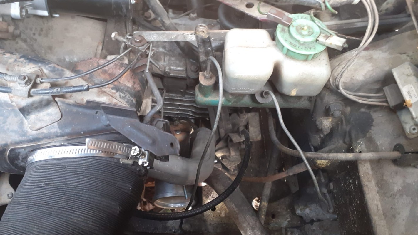

Une cosse m'étonne pourtant c'est l'avancée de la plaque sous le châssis qui dépasse du longeron.
Est ce normal ?
Je tente de vous envoyer une photo.

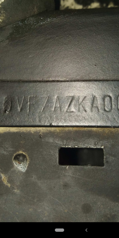

Messages : 6972
Re: Problème de pot sous boîte sur ma 2cv
Faire des photos du moteur et de son numéro

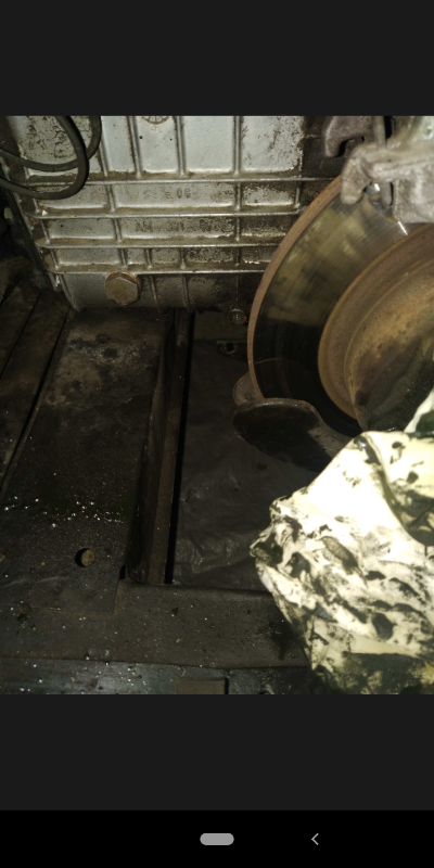

Message par H2cv »
Plaque châssis qui dépasse de la traverse

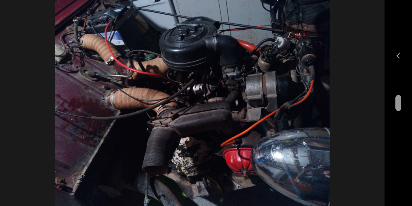

Message par H2cv »
Je ne crois pas trop me tromper...
Sans trop de doute...

Je n'ai pas l'impression que ça a été refrappé
Azka
Azka
Messages : 6972
Je ne vois pas trop sur la photo, y a une autre solution, essaye en soulevent avec le cric ,le moteur, en mettant une cale en bois vers le bouchon de vidange ,mais avant il faut dévisser les 4 vis des silenbloc moteur, et peut-être tu pourras mettre en place ton silencieu

Ça force pas trop sur la boîte ?
Mais ce n'est pas la norme. Le pot est censé rentré. C'est fait pour...
Que pensez vous de la tôle qui s'avance de la traverse ?

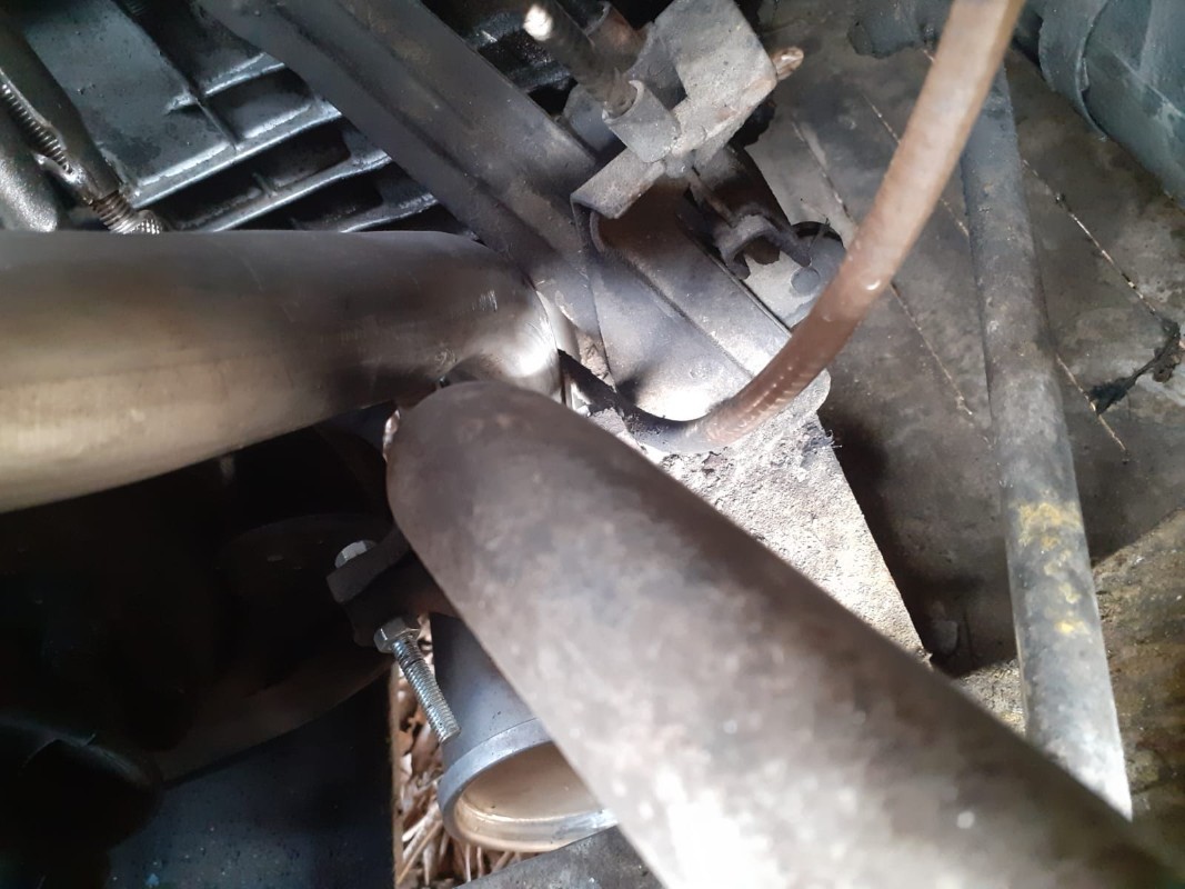

Message par H2cv »
CHARLYSTONE a écrit : 16 mars 2023, 19:27 Ça va pas forcer tu monte de quelque centimètres
Mais une fois passé quand j'ai réduit l'entraxe en tapant sur les cornes, il n' est pas plus en place. Impossible de fixer sur la boîte et il est trop en arrière. Collé sur le longeron.

H2cv a écrit : 16 mars 2023, 20:11
Et sur la photo vous pouvez voir la position de la corne sur l axe du frein a main...
