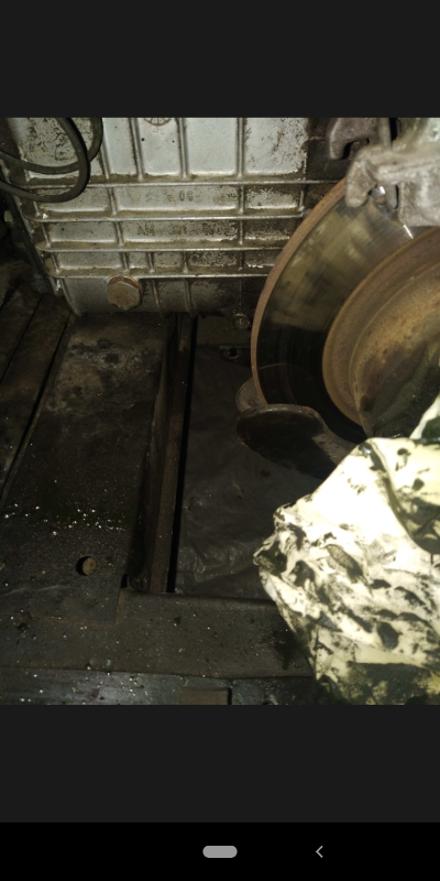

Le numéro de chassis sur le longeron avant droit correspond bien à la carte grise. Vu le état il n'a pas été changé (blaxon + planchers rafistolés).
Une cosse m'étonne pourtant c'est l'avancée de la plaque sous le châssis qui dépasse du longeron.
Est ce normal ?
Je tente de vous envoyer une photo.
Est ce normal ?

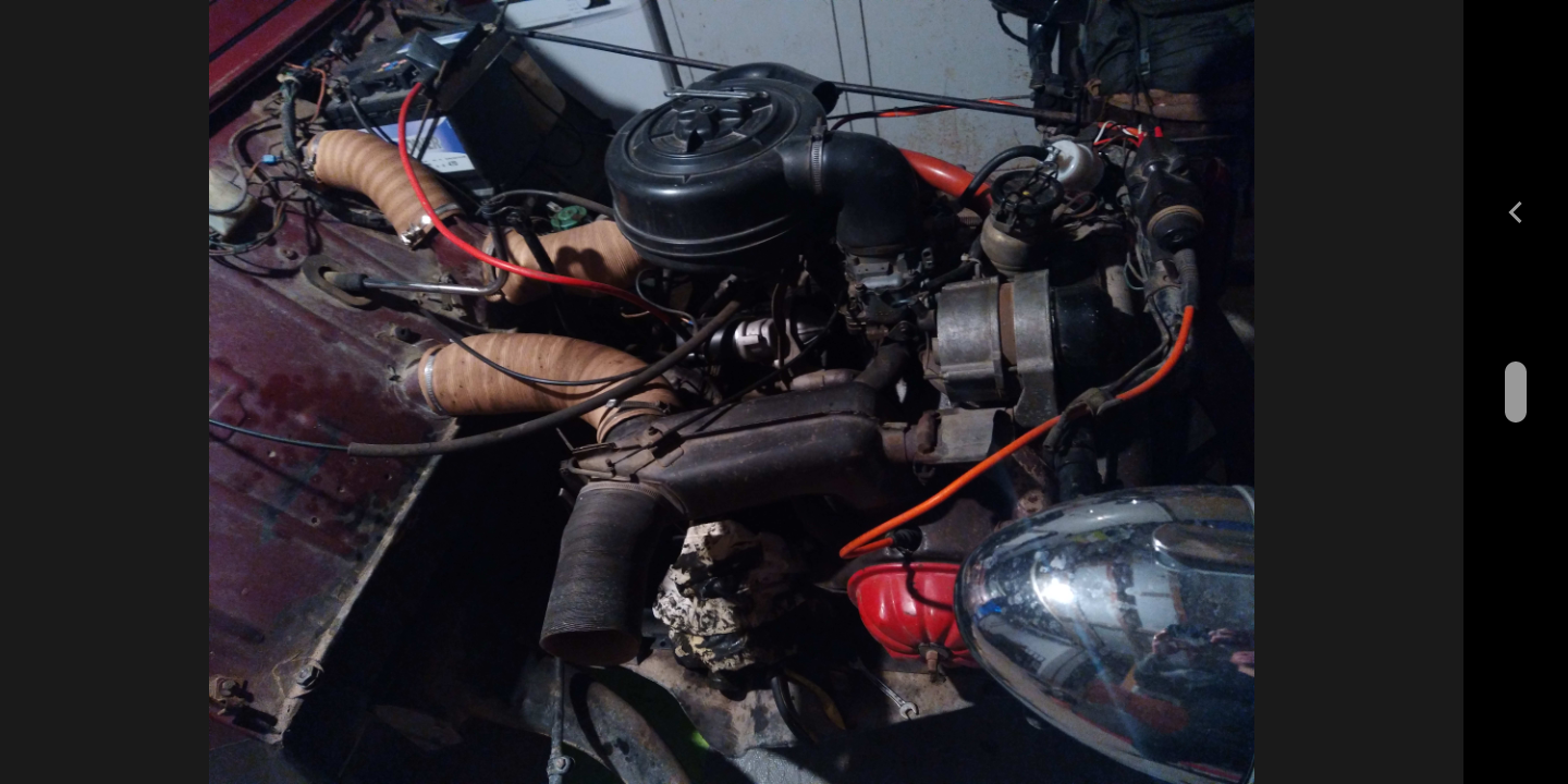

Faire des photos du moteur et de son numéro

Re: Problème de pot sous boîte sur ma 2cv
Je ne crois pas trop me tromper...

Je n'ai pas l'impression que ça a été refrappé
- Messages : 7450
Je ne vois pas trop sur la photo, y a une autre solution, essaye en soulevent avec le cric ,le moteur, en mettant une cale en bois vers le bouchon de vidange ,mais avant il faut dévisser les 4 vis des silenbloc moteur, et peut-être tu pourras mettre en place ton silencieu

Que pensez vous de la tôle qui s'avance de la traverse ?
Ça force pas trop sur la boîte ?
Mais ce n'est pas la norme. Le pot est censé rentré. C'est fait pour...

Et sur la photo vous pouvez voir la position de la corne sur l axe du frein a main...
