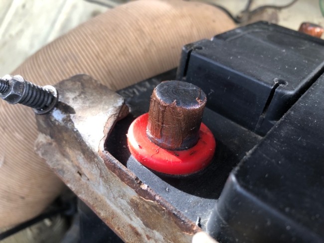

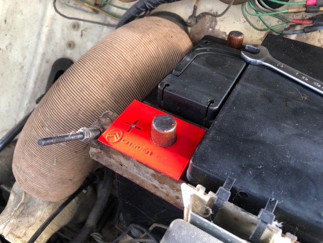

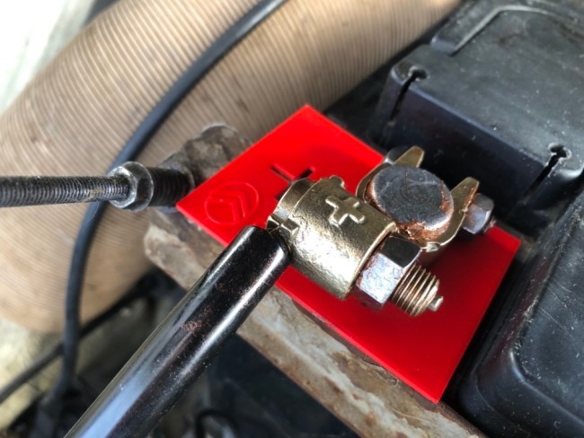

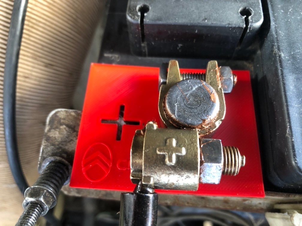

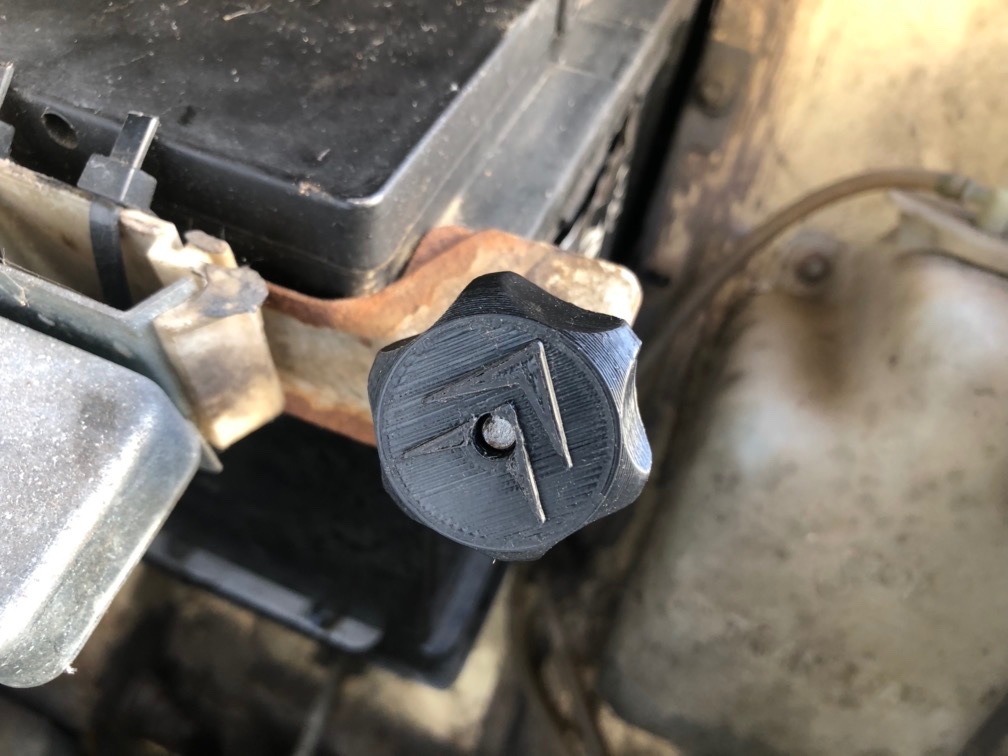

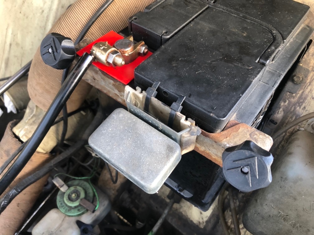

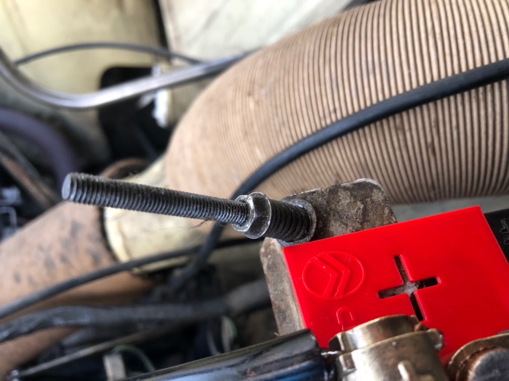

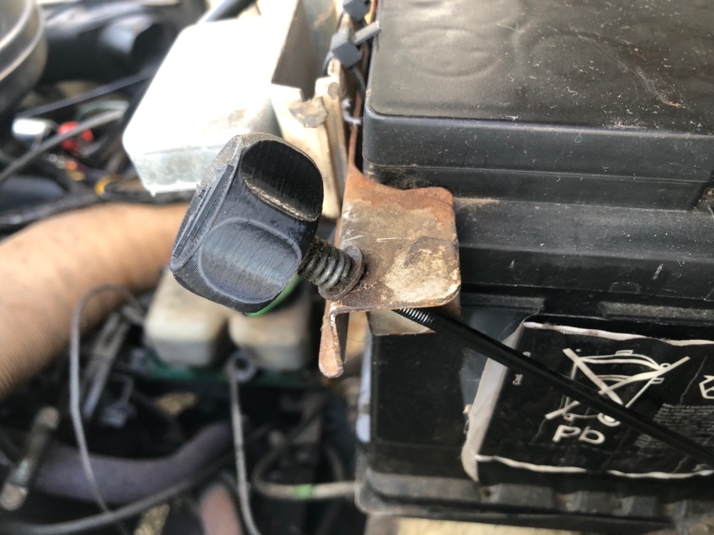

Deux bricoles en impression 3D !
Une protection de la cosse + de la batterie (car la barre de maintien n'est pas très loin de la cosse +) :
Molette pour le serrage de la barre de maintien de la batterie (plutôt que d'avoir des tiges filetées qui dépassent ...)(et plus besoin de clé de 8 ...)
PS : le gadget pur pour une 2cv jaune ...

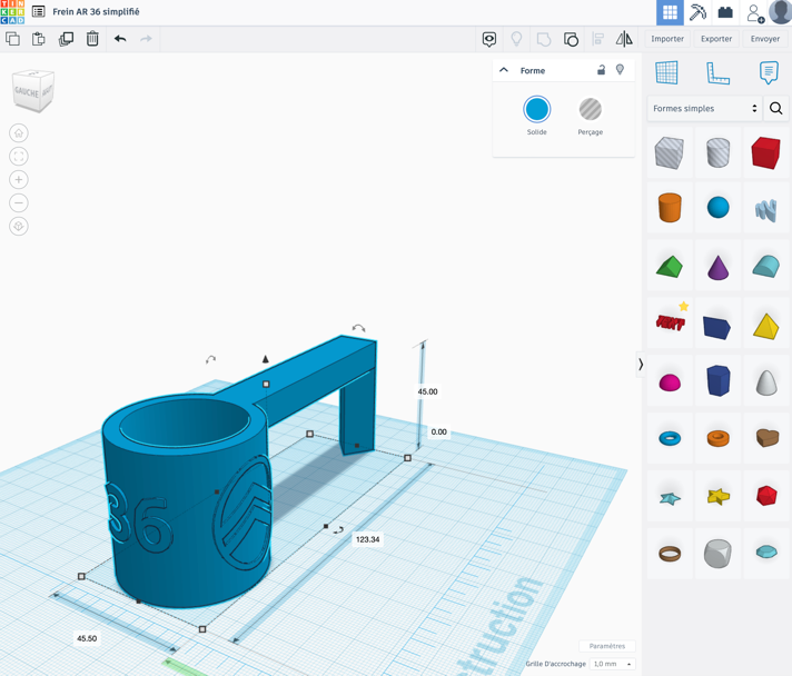

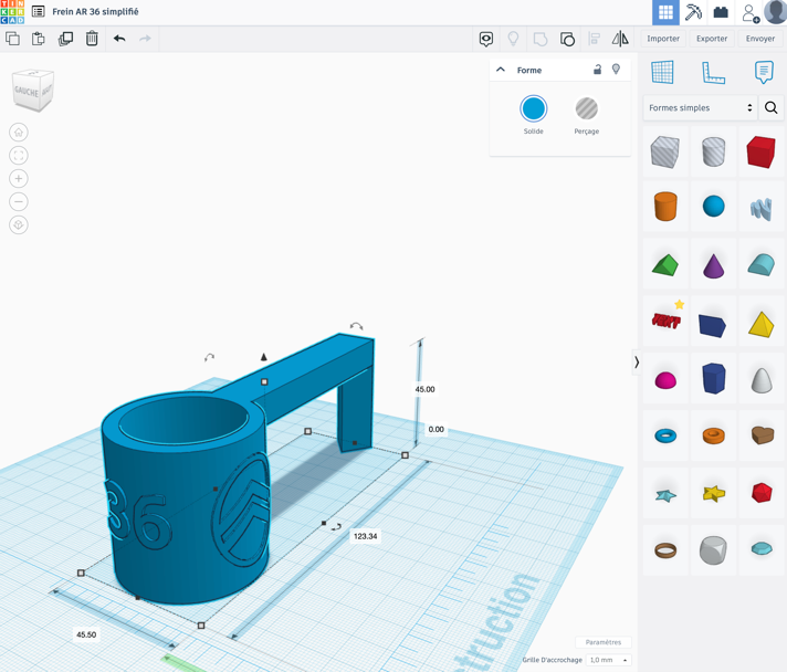

Un outil pour régler les freins AR (35 et 36 mm de fusée)

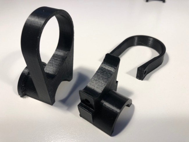

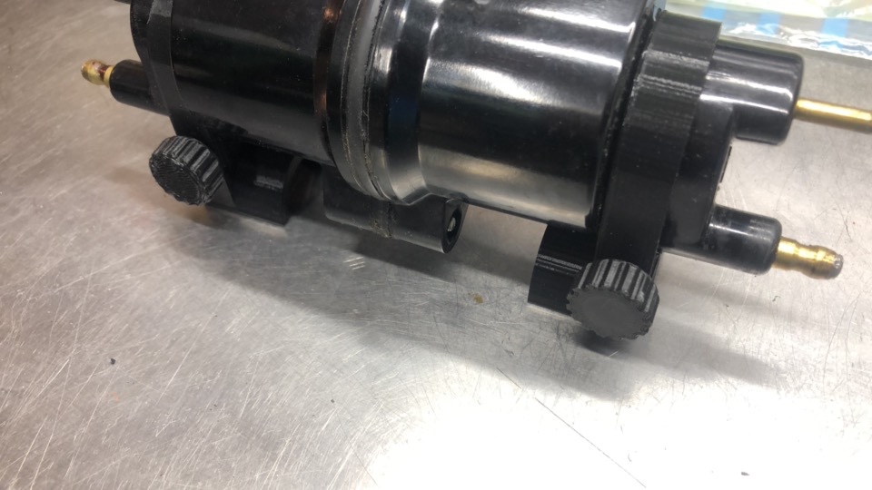

Un collier de bobine d'allumage, ouvrable (pour la changer plus vite !)

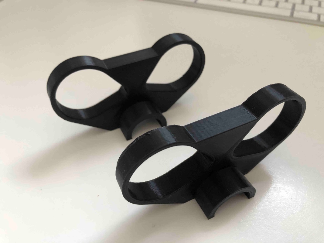

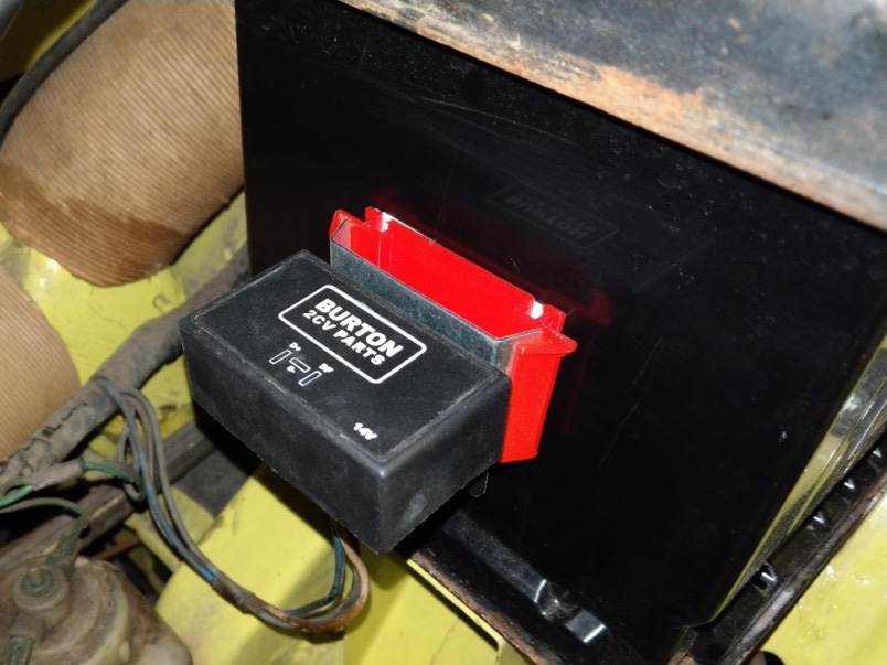

Un support de régulateur

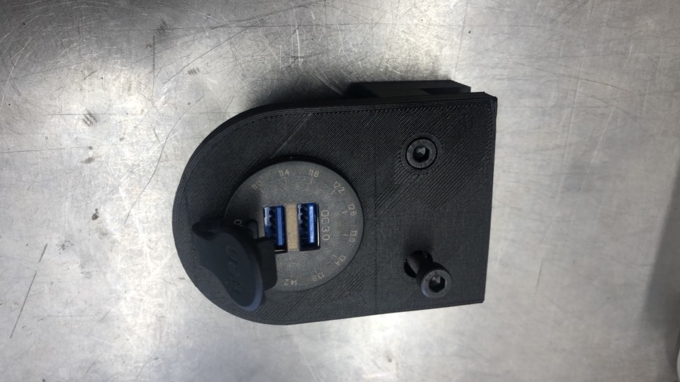

Un support de prise USB, à fixer sous la tablette

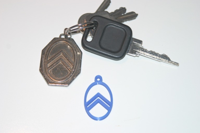

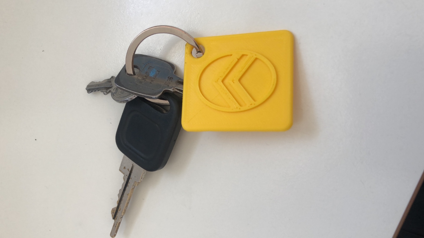

Un autre porte-clés ...

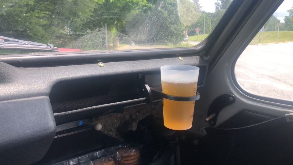

Et çà, je suis sûr que cela va vous plaire : un porte-gobelet à mettre dans la voiture !!!

Lolodubalaou a écrit : 08 avr. 2023, 21:36 Et çà, je suis sûr que cela va vous plaire : un porte-gobelet à mettre dans la voiture !!!
Manque que le réceptacle de débordement et le porte-cookies !
Y'a de l'idée dans tous ces accessoires (plutôt que gadgets !) quand même ! :pouce:

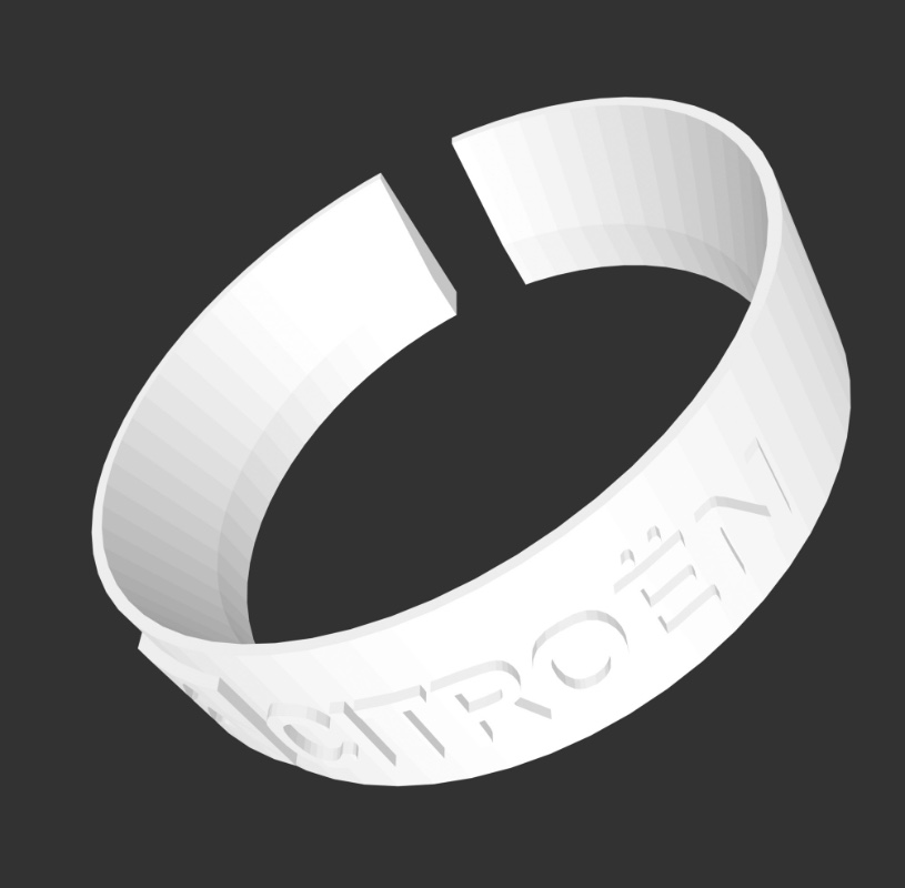

Surtout en outillage, comme une bague pour mieux rentrer les segments

PS 2 : bon, c'est du plus avec des chevrons car avant que je ne fasse de l'impression 3D, un bout de chambre à air protégeait bien la cosse et tu trouves deux molettes alu pour moins cher !

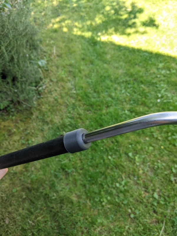

Salut tout le monde !
Je me permet d'ajouter ma pierre à l'édifice, avec une pièce que j'ai réalisée, et qui est en cours de test :
Mon levier de vitesse avait perdu sa bague en caoutchouc/téflon, et je ne souhaitais pas investir dans un levier d'occasion, ou un kit de réparation au même prix.
J'ai imprimé cette bague, qui rentre bien en force et qui laisse coulisser le levier librement avec un minimum de jeu.
C'est une solution plutôt provisoire, mais qui semble tenir dans le temps. Dans le cas d'une usure dans le temps, je n'ai qu'à tirer sur l'ancienne et à en imprimer une autre !

:pouce: ingenieux système Bravo.

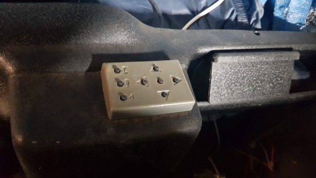

Sympa ton support ABS !
Perso a cet emplacement j'ai une télécommande filaire DIY a 8 boutons de mon autoradio chinois
Il possède 2 entrées de commande au volant ... donc j'en utilise une pour une commande au volant universelle chinoise aussi :D... et l'autre avec une commande diy a base de boutons poussoir et résistances pour les fonctions supplémentaires puisque je n'ai pas réussi a me faire pousser les bras pour atteindre l’écran tactile de l'autoradio coté passager :D
Bon ... ça a jaunis car je suis fumeur ... il faut que je re-imprimme le cache ...
mais tout ca pour dire que c'est dommage que, avant de le coller au double face, tu n'ai pas fait un lissage aux vapeurs d’acétone pour renforcer la pièce ...
car mon premier cache abs, vus qu'il bouffe le soleil derrière le pare brise, s'est fissuré... ( l'abs n'aime pas les UV ) mais avec un traitement post impression a l’acétone, cela permet en plus de lisser la pièce, de la rendre bien plus résistante...
