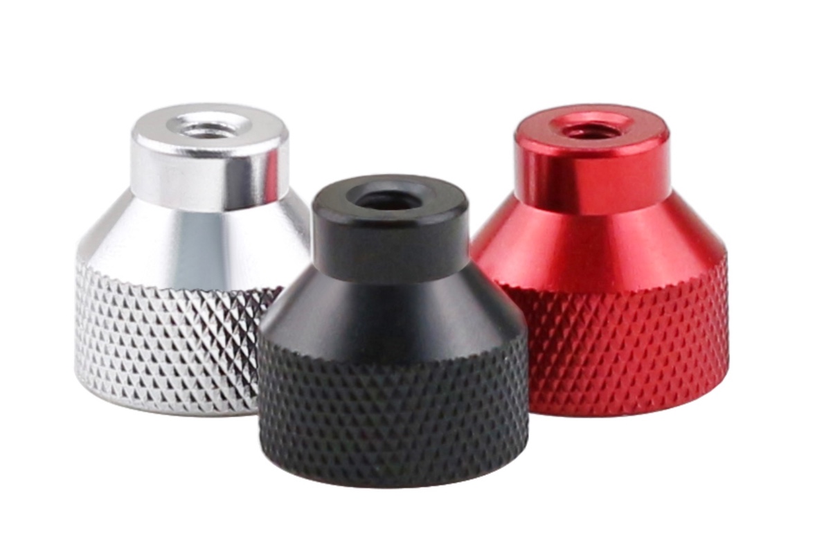

Deux bricoles en impression 3D !
Une protection de la cosse + de la batterie (car la barre de maintien n'est pas très loin de la cosse +) :
Molette pour le serrage de la barre de maintien de la batterie (plutôt que d'avoir des tiges filetées qui dépassent ...)(et plus besoin de clé de 8 ...)
PS : le gadget pur pour une 2cv jaune ...

Re: Gadgets en impression 3D
Eric,
pour les deux molettes (la protection de cosse +, c'est cadeau), avec le port inclus, 10 euros.
Si cela te convient, tu me fais un MP ?
Merci d'avance.
PS : la molette, tu peux l'avoir en noir ou en rouge ou en jaune ou en bleu, au choix ...
PS 2 : bon, c'est du plus avec des chevrons car avant que je ne fasse de l'impression 3D, un bout de chambre à air protégeait bien la cosse et tu trouves deux molettes alu pour moins cher !
PS 3 : et c'est parce que j'ai l'imprimante 3D que je fais ces gadgets, pas l'inverse ...
J'ai acheté l'imprimante 3D pour faire ceci ...

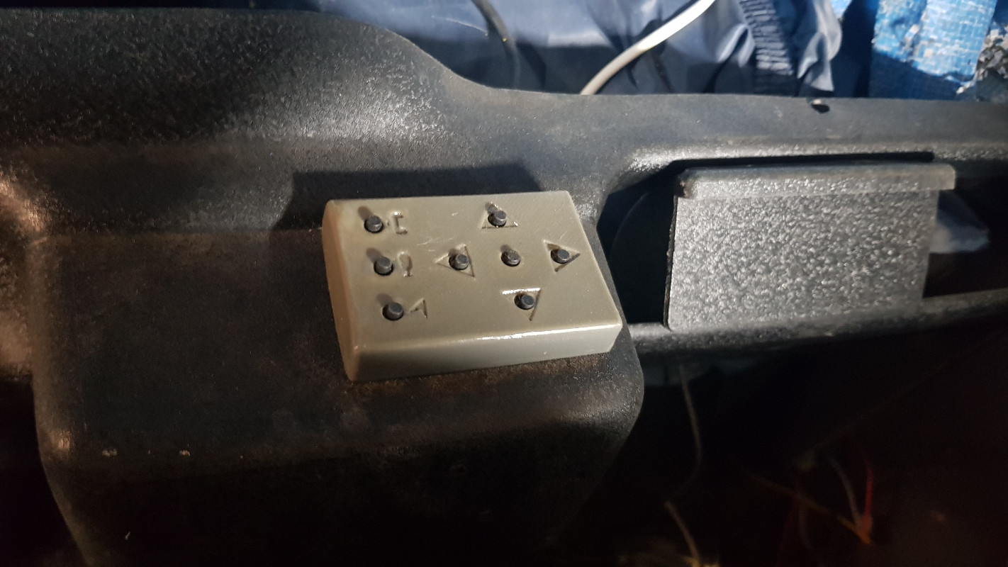

Re: Gadgets en impression 3D spécial accessoires 2cv
Sympa ton support ABS !
Perso a cet emplacement j'ai une télécommande filaire DIY a 8 boutons de mon autoradio chinois
Il possède 2 entrées de commande au volant ... donc j'en utilise une pour une commande au volant universelle chinoise aussi
... et l'autre avec une commande diy a base de boutons poussoir et résistances pour les fonctions supplémentaires puisque je n'ai pas réussi a me faire pousser les bras pour atteindre l’écran tactile de l'autoradio coté passager
Bon ... ça a jaunis car je suis fumeur ... il faut que je re-imprimme le cache ...
mais tout ca pour dire que c'est dommage que, avant de le coller au double face, tu n'ai pas fait un lissage aux vapeurs d’acétone pour renforcer la pièce ...
car mon premier cache abs, vus qu'il bouffe le soleil derrière le pare brise, s'est fissuré... ( l'abs n'aime pas les UV ) mais avec un traitement post impression a l’acétone, cela permet en plus de lisser la pièce, de la rendre bien plus résistante...
Original ton boitier !
Etant donné que j'ai refais mon support pour le raccourcir (diminution de l'impact sur le champ de vision et diminution des vibrations du GPS), je vais pouvoir effectuer un lissage à ce nouveau support.
Je n'ai jamais pratiqué le lissage, j'espère que je ne vais pas foirer la pièce !
Je posterai les photos une fois le support fini.
Je te conseille de le faire à froid... moins dangereux et plus simple à maitriser...
Moi je le fait dans un pot de peinture acrylique ( resiste à l acétone) vide dont j ai tapisser le fond et les paroies de chiffons
Il faut ensuite une petite grille surélevé pour poser la pièce dessus dans le fond du ppot.
Bien imbiber les chiffons d acétone et mettre la pièce dedans, fermer le tout et attendre 10 min...
Il faut vérifier le lissage toute les 10 min ... quand les stries se la pièce commencent à s'estomper mais encore visible il faut la sortir du pot et laisser sécher 24h sans y toucher ... l acétone continue de faire son boulot pendant le séchage...
Si tu tarde trop à la sortir... la pièce vas se déformer...
Et si tu la sort trop tôt est que ce n est pas assez lisse a ton goût... tu peut refaire un second passage
