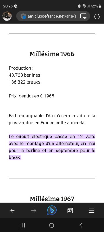

Je veux pas dire de bêtises mais ce moteur concernait les dernieres ami6, et les toutes nouvelles Dyane, il me semble qu'il était passé au 12 volt :???:
C'est cela en 1966, avec l'apparition d'un alternateur
Source ami club de France
Donc si tu as un alternateur, pour moi, tu es en 12 volts.

Oui, autant pour moi l'alternateur est un 12 volts .
C'est d'avoir retappé une kmz 750 cc , 2 cylindres a plat idem 2 cv .... en 6 volts qui m'a perturbé !!!

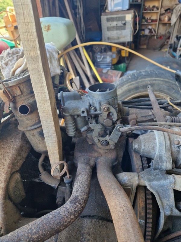

En 68 jusqu'à la fin de production en 69 les ami 6 reçoivent le dernier moteur AM2 qui équipera par la suite les ami 8 et qui développe 35 ch (SAE ) soit 32 ch (DIN ) au taux de compression augmenté à 9/1. Il est doté d'un carburateur double-corps (21/24) alimenté en air pulsé ( soufflante ) et d'un arbre à cames spécifique ( doute au vu des dires de VGS ), ce qui permet à l'automobile d'atteindre la vitesse de 123 km/h.
Tu peux nous faire une photo du carbu , c'est un 30 ou un 40 simple corps ?

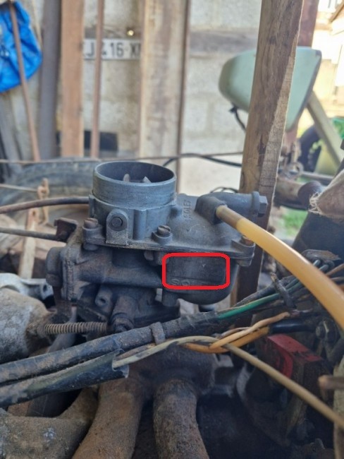

Message par lorenzo 74 »

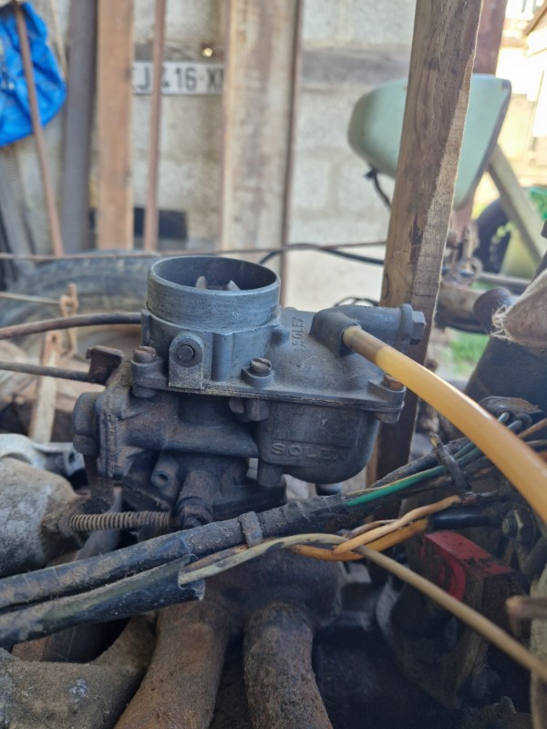

Ca ressemble a un simple corp de 50 mm .

Déjà ça ne ressemble pas à un 40 , tu as une dénomination ou une série de chiffres et de lettres dans le rectangle rouge si tu peux les noter , on pourra peut être savoir ...

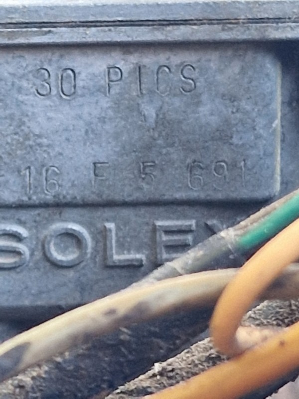

Voila la ref, désolé pas tres tres net .

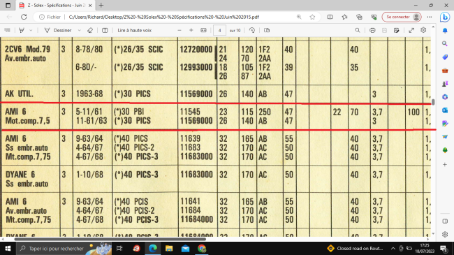

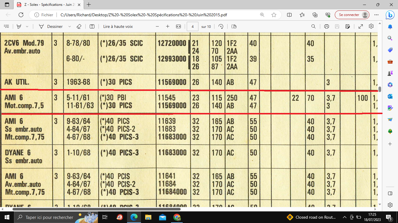

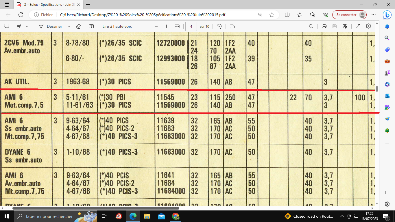

Bon bah il y a pas d'erreur possible c'est bien un 30 pics :megaphone: c'est marqué dessus Chef !!!

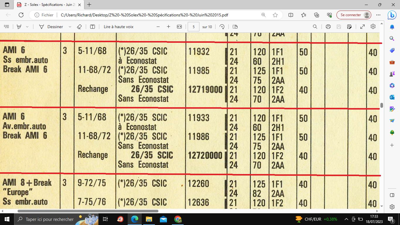

Eric , pour info , la preuve par l'image . :cafe:

:pouce: loin de moi de mettre en doute tes dires @RICMAN41
J'essayais de trouver une information concernant le circuit de charge de la 2cv de lorenzo. ;)
