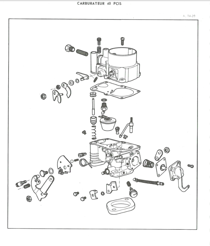

Bonjour @olive602 , bonjour à tous,
Je pense plutôt à un débordement d'essence venant de la cuve du carburateur, donc, il faut commencer par vérifier le niveau du flotteur dans la cuve.
Tu peux essayer de rajouter un joint supplémentaire sous le pointeau. Je n'ai pas trouvé la côte exacte, sauf pour les double-corps.
Je suppose que tu as ce type de montage :
Tiens-nous au courant, bonne journée à tous !

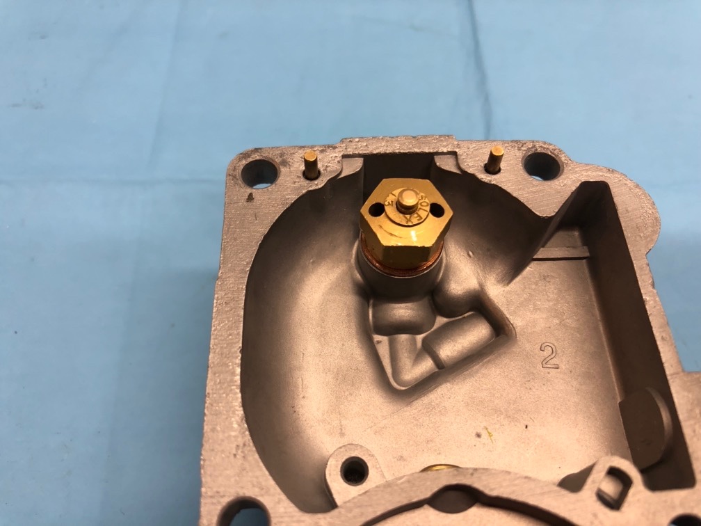

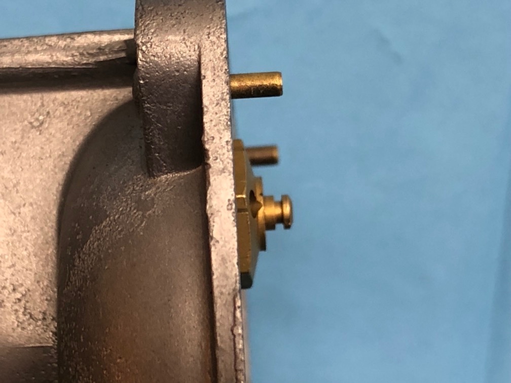

Pour Jean-Pierre,
sur ce carbu, tu ne peux pas régler la hauteur de cuve. Cette hauteur est conditionnée par la position du pointeau et par le flotteur.
>> pour le pointeau, le joint fait 1 mm d'épaisseur :
>> le pointeau fait lui même 19 mm de longueur :
>> une fois en place,
serrage à la clé de 12
le débord par rapport au plan de joint, est de 4 mm (joint inclus, bien sûr)

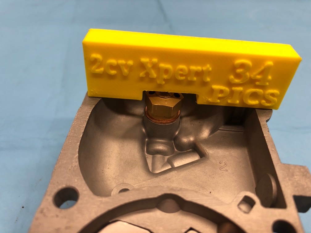

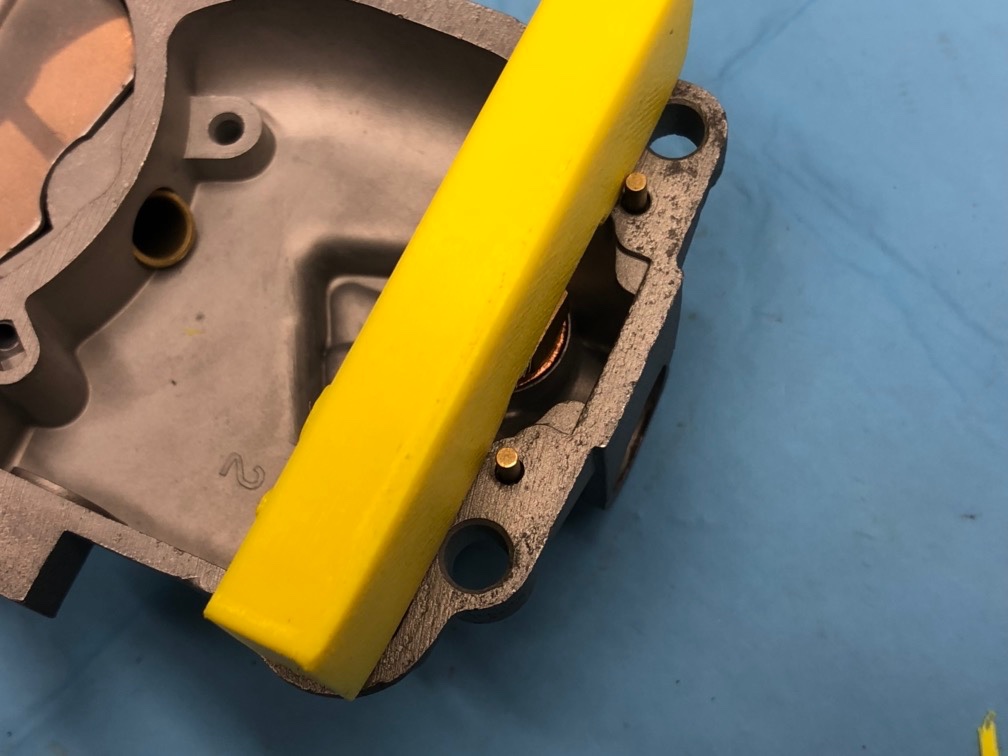

Il faut se méfier des pointeaux de refabrication car ils peuvent être plus "longs" ...
Aussi, une cale imprimé 3D
va te permettre :
1 - de vérifier avant démontage, ton pointeau (qui à priori est origine)
2 - de vérifier que le nouveau pointeau est ad hoc !
La cale se pose contre les pions de l'axe de flotteur.
Cette cale sera disponible, en fichier STL, dans le prochain 2cvXpert (le 70).
Donc, pas de réglage possible au niveau du pointeau.
Et puis mettre une rondelle en plus du joint cuivre origine, va faire baisser le niveau de cuve ...
Messages : 2048
Re: fuite essence sur ma 2cv

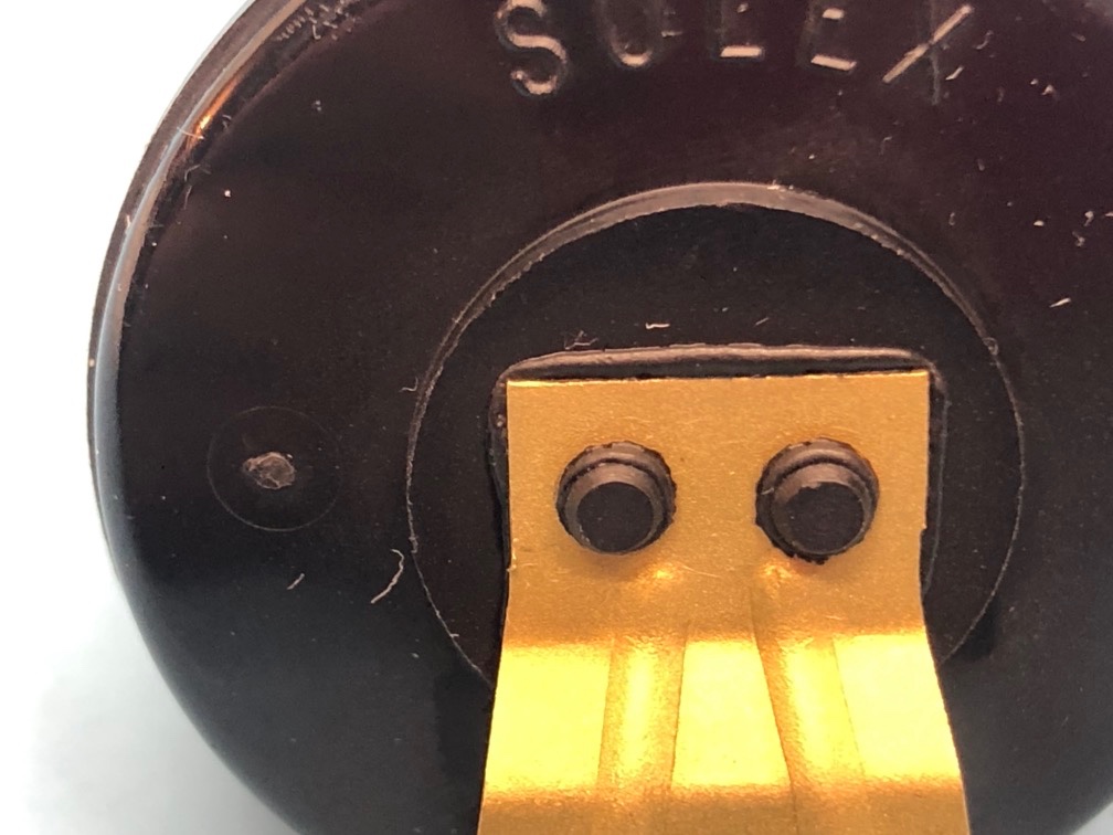

Pour le flotteur, pareil : pas de réglage possible !
Tu valides
1 - l'intégrité physique de ton flotteur
2 - son étanchéité (en le trempant dans l'eau : pas de bulles !
3 - son poids (normal 5,7 grammes)
Ou au moins inférieur à 6 grammes !
4 - la qualité du rivetage plastique (parfois le flotteur est branlant ...
5 - et surtout sa forme, en le comparant au calibre Solex
Refait en impression 3D
Le flotteur doit reposer sur son rebord et la patte est parallèle au calibre
Donc, là, ton flotteur est oki !!!
PS : le fichier STL du calibre du flotteur est disponible sur simple demande par mail, à marie@2cvmedias.fr.
