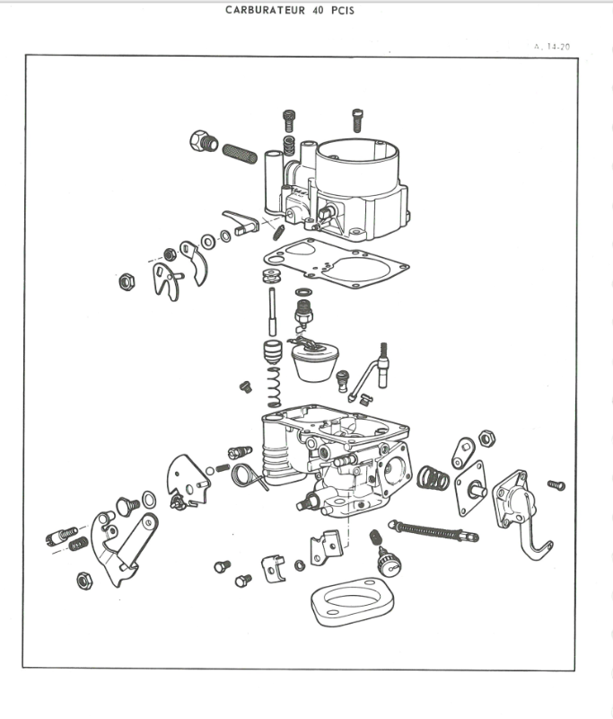

Je suppose que tu as ce type de montage : Tiens-nous au courant, bonne journée à tous !

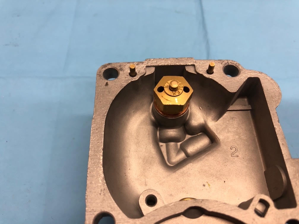

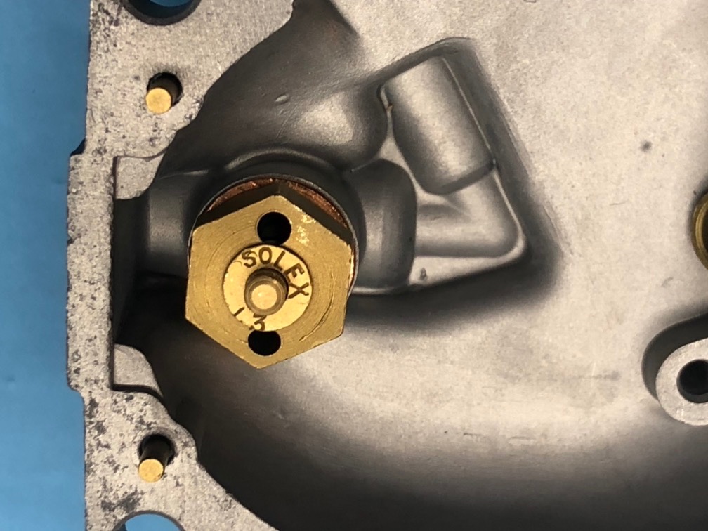

Hi, olive602,
1 - effectivement, ton carburateur a été fabriqué le vendredi 1 février 1974, de repère Citroën 123, est monté sur 2cv6, de septembre 1972 à mars 1975.
Il a donc effectivement 50 ans !
2 - ton débordement fait effectivement penser à un pointeau défectueux. Donc, en premier lieu, change ton pointeau.
Pour ouvrir ton carbu, tu vas acheter le dernier numéro de 2cv Xpert (le numéro 69) et tu sauras tout sur le démontage de ton 34 PICS ...
Pour le remontage, ce sera dans le numéro 70 (et je suis en train d'écrire l'article ...)(les photos du post, ici, vont servir !!!)
3 - effectivement, changer l'embase et le joint ne résoudra pas ta fuite. Néanmoins, vérifier que ta semelle de carbu ne fasse pas la banane, que ta cale thermique soit plane et sans fissures et mets deux joints (pipe <> cale thermique et cale thermique <> carbu) : ce sera garant d'une bonne étanchéité à ce niveau !
Pour rectifier ton embase et cale thermique, une feuille de papier 400, scotchée sur une vitre et en avant les biceps, pour frotter ton carbu et ta cale thermique, sur ta feuille de papier de verre ... C'est parfois long mais c'est toujours gratifiant !
4 - inutile de changer ton carbu, les carbus neufs vendus actuellement sont de la refabrication : préfère un original restauré.

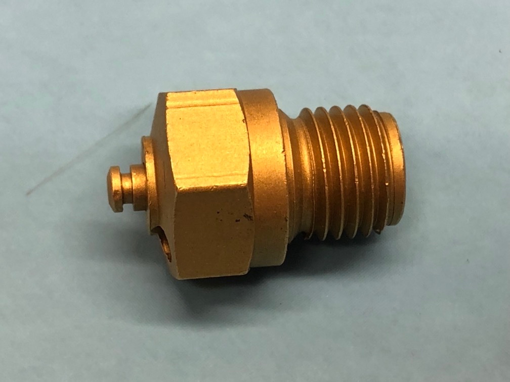

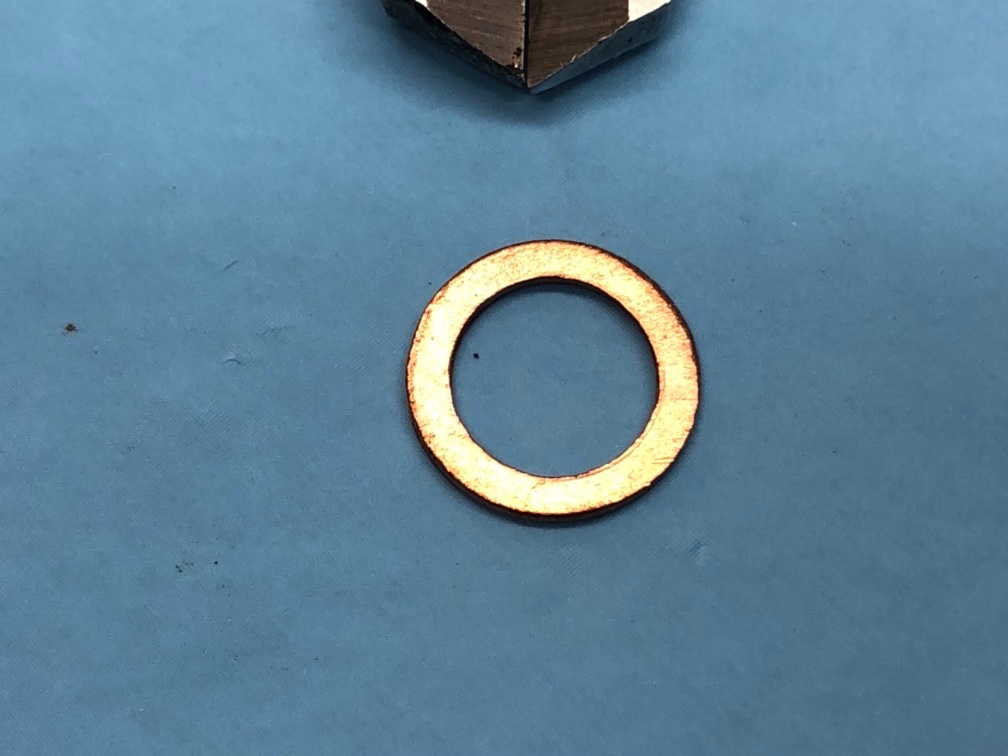

5 - il n'existe pas de rondelle de calage pour ton pointeau.

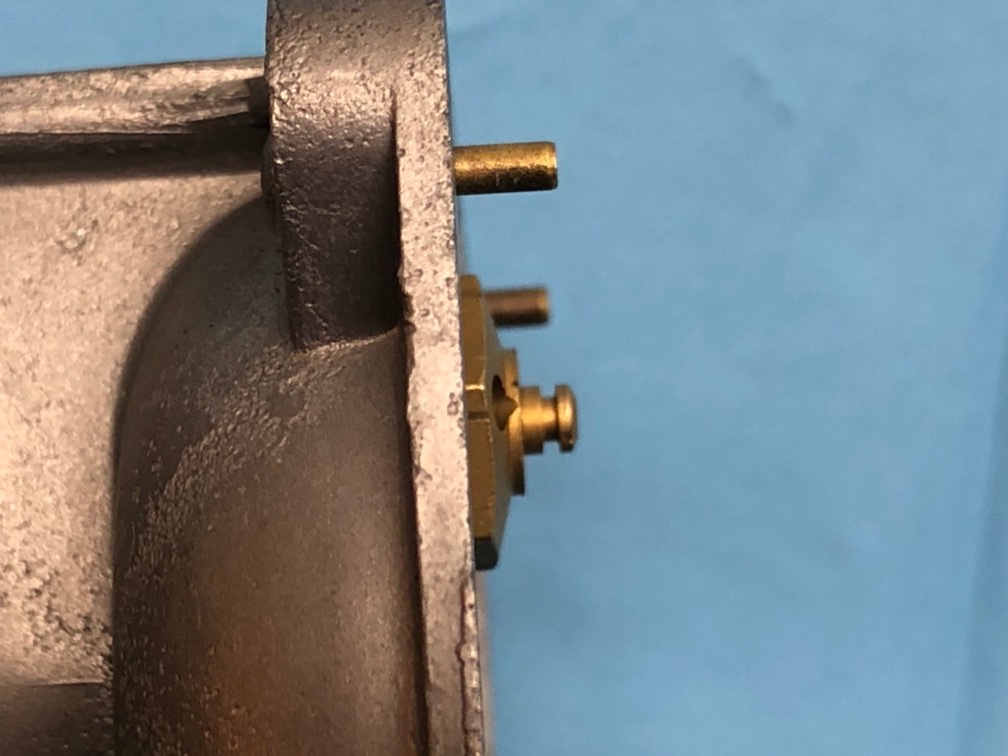

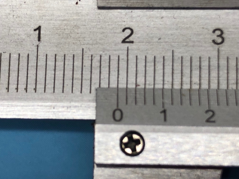

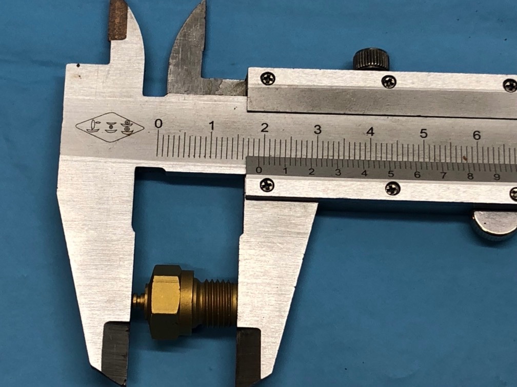

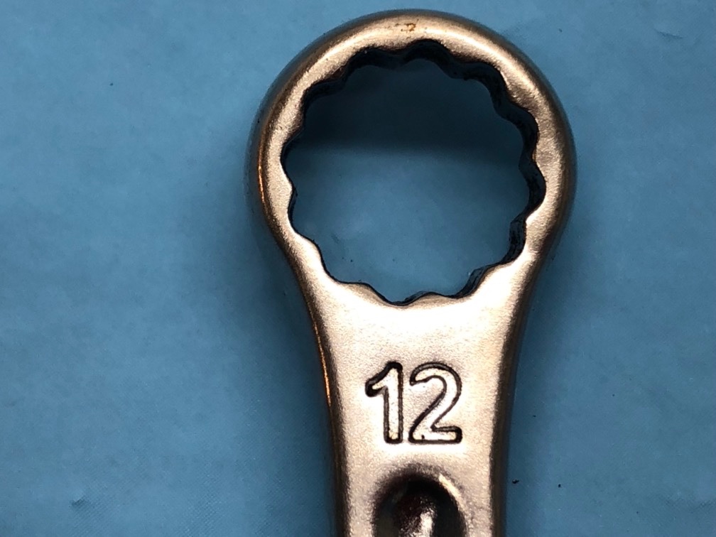

Pour Jean-Pierre,
sur ce carbu, tu ne peux pas régler la hauteur de cuve. Cette hauteur est conditionnée par la position du pointeau et par le flotteur.
>> pour le pointeau, le joint fait 1 mm d'épaisseur :
>> le pointeau fait lui même 19 mm de longueur :
>> une fois en place,
serrage à la clé de 12
le débord par rapport au plan de joint, est de 4 mm (joint inclus, bien sûr)
Pour Jean-Pierre,
>> une fois en place,

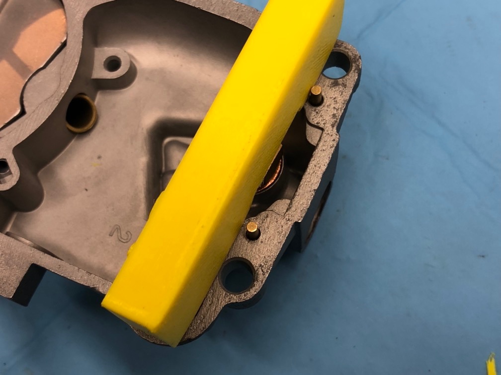

- Lolodubalaou
- Messages : 1769
- Ma deuche : 2cv Sausss Ente
Re: fuite essence sur ma 2cv

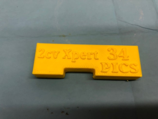

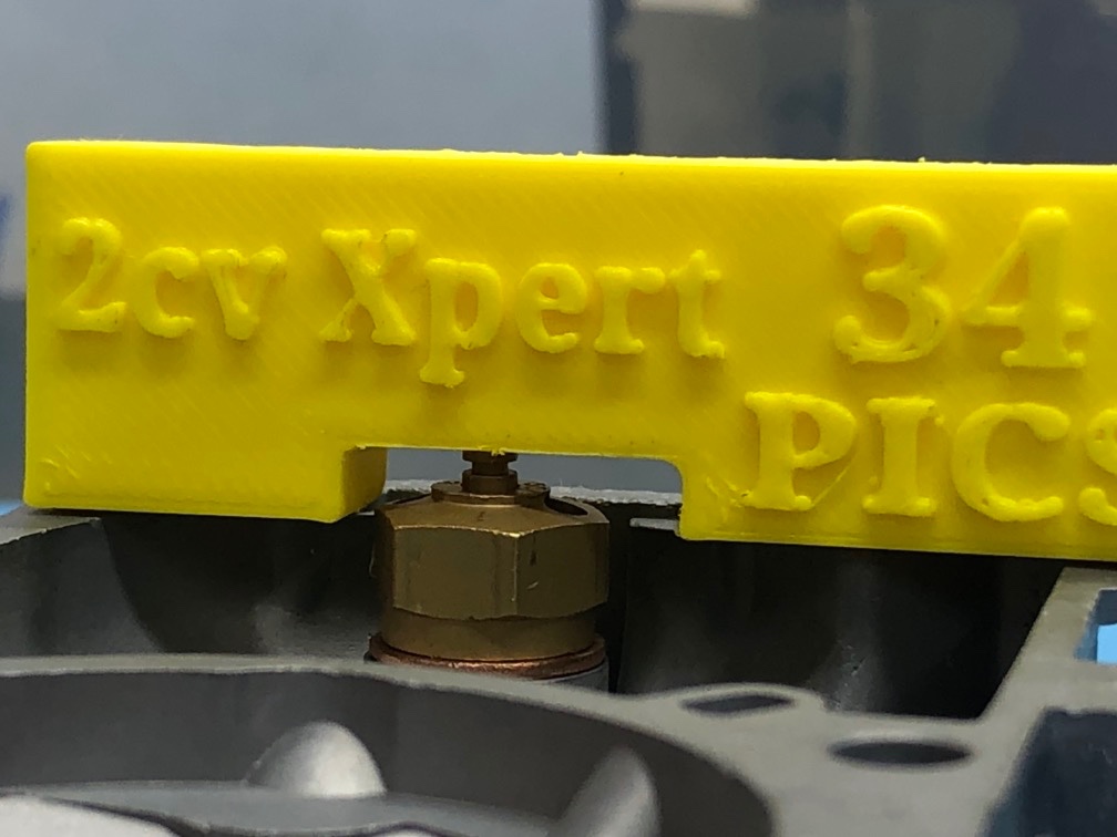

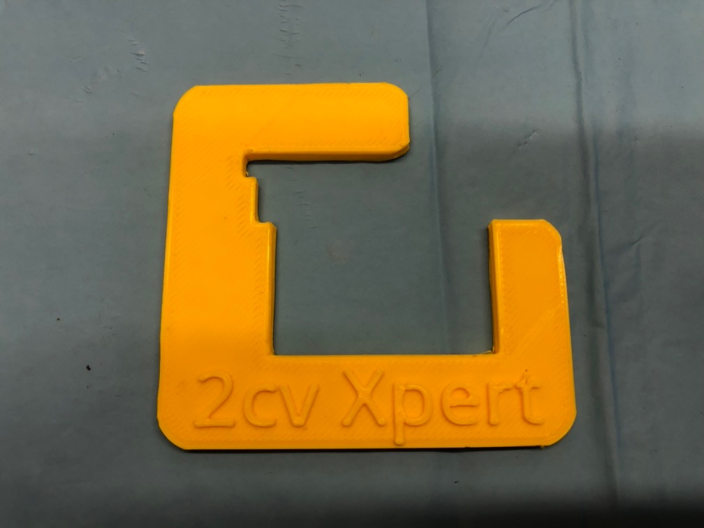

Il faut se méfier des pointeaux de refabrication car ils peuvent être plus "longs" ...

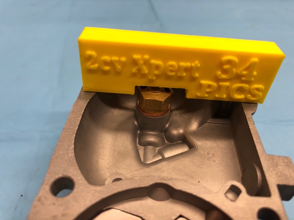

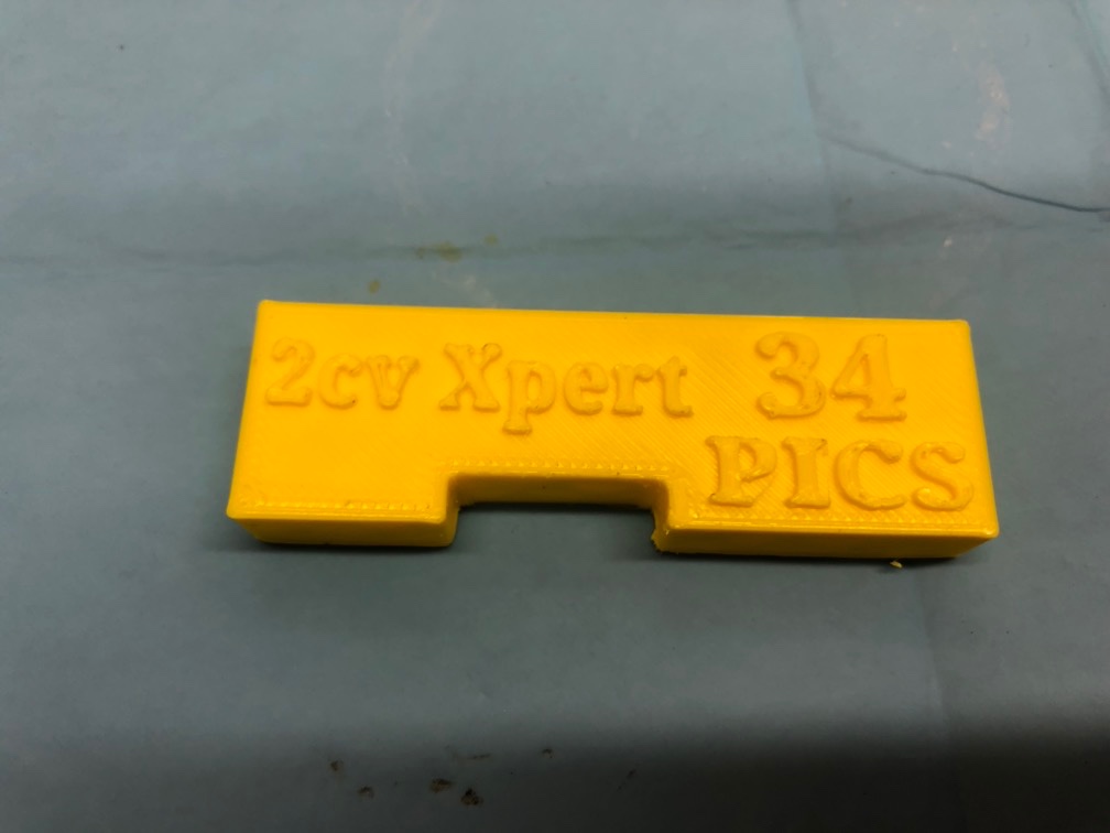

Aussi, une cale imprimé 3D
va te permettre :
1 - de vérifier avant démontage, ton pointeau (qui à priori est origine)
2 - de vérifier que le nouveau pointeau est ad hoc !
La cale se pose contre les pions de l'axe de flotteur.
Cette cale sera disponible, en fichier STL, dans le prochain 2cvXpert (le 70).
Donc, pas de réglage possible au niveau du pointeau.
Et puis mettre une rondelle en plus du joint cuivre origine, va faire baisser le niveau de cuve ...
va te permettre :

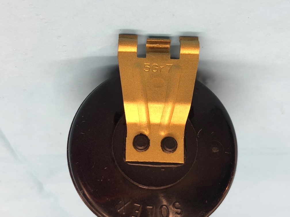

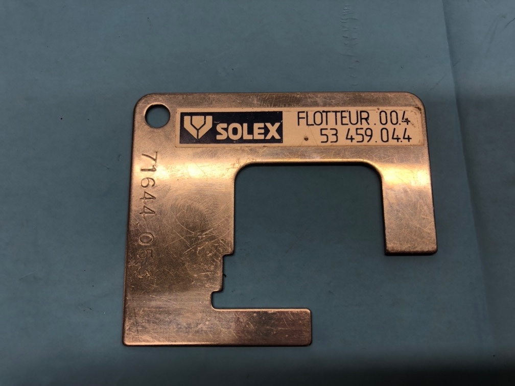

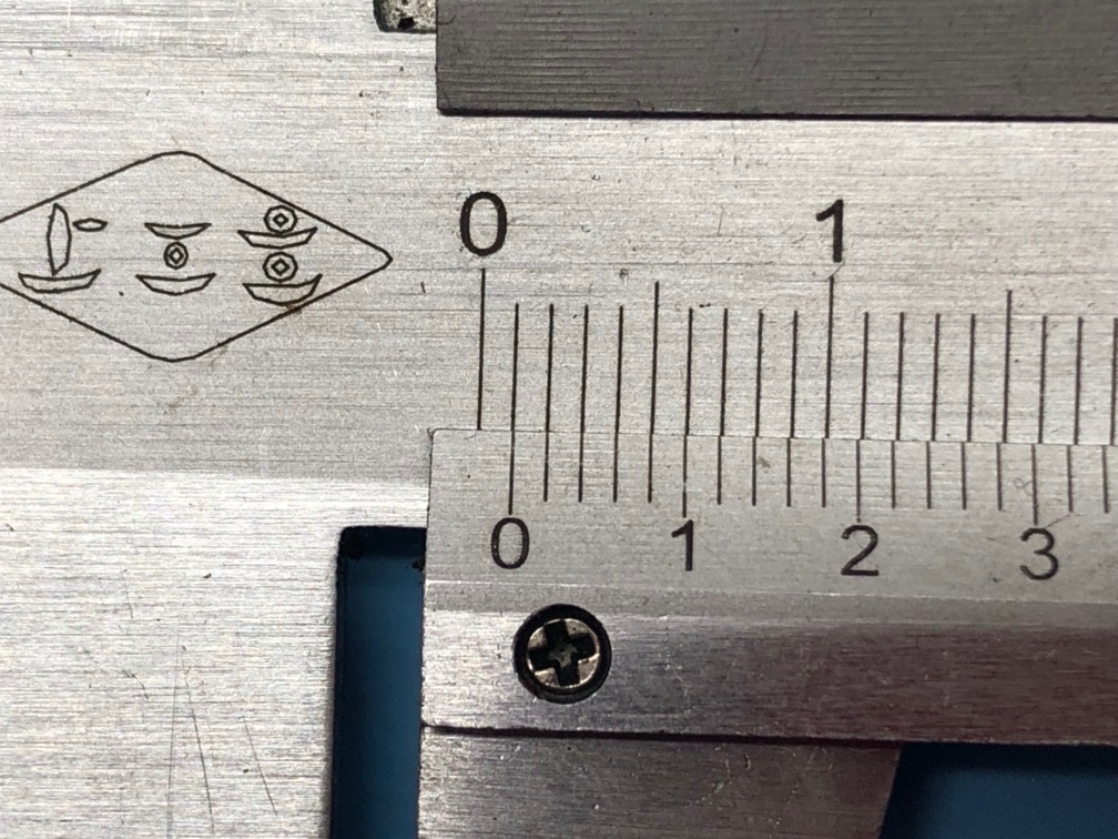

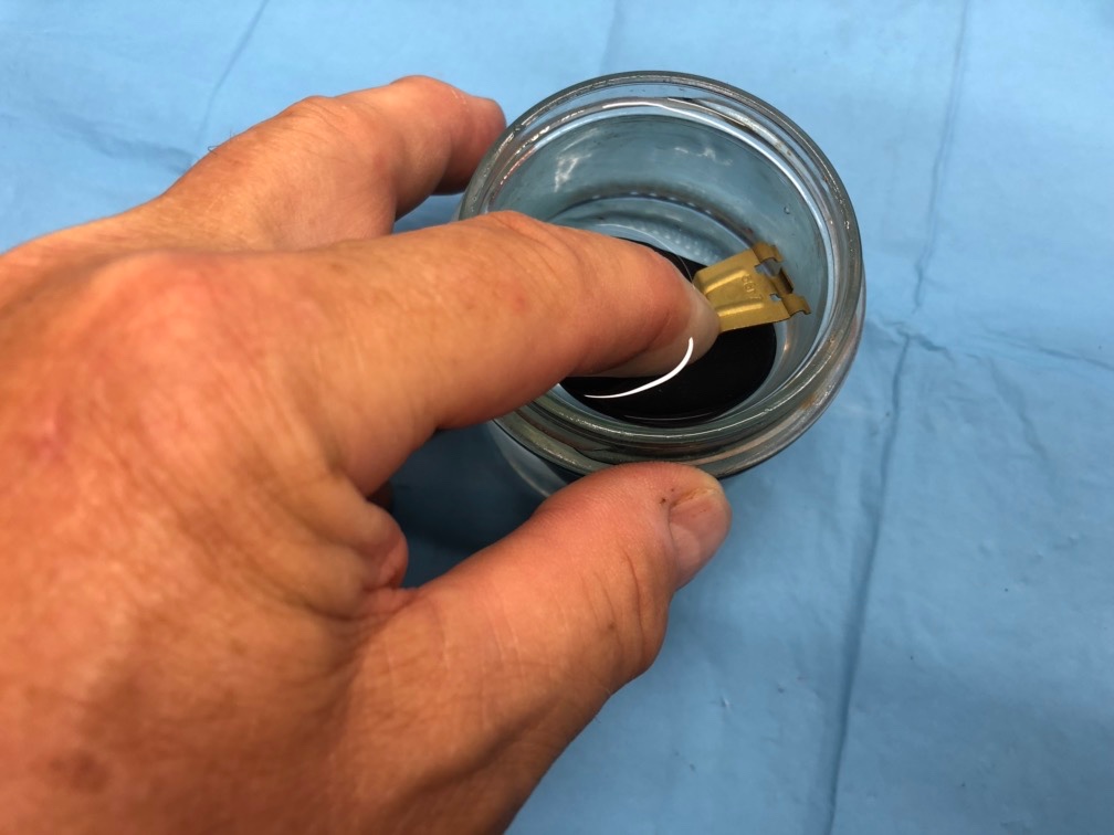

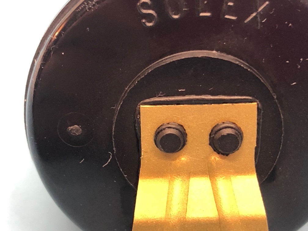

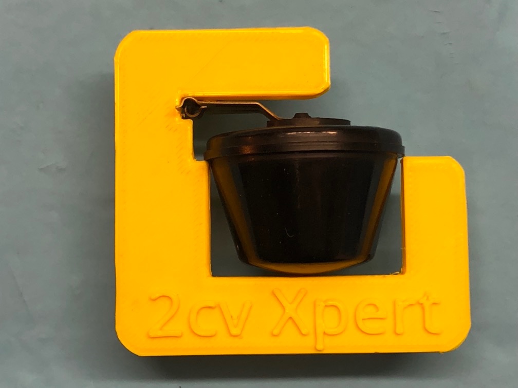

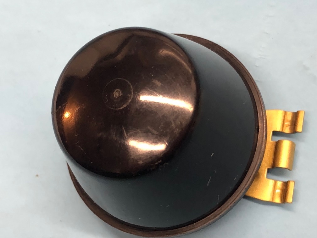

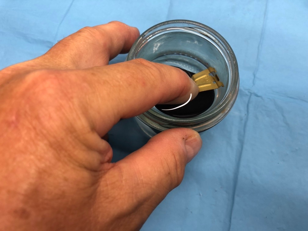

Pour le flotteur, pareil : pas de réglage possible !
Tu valides
1 - l'intégrité physique de ton flotteur

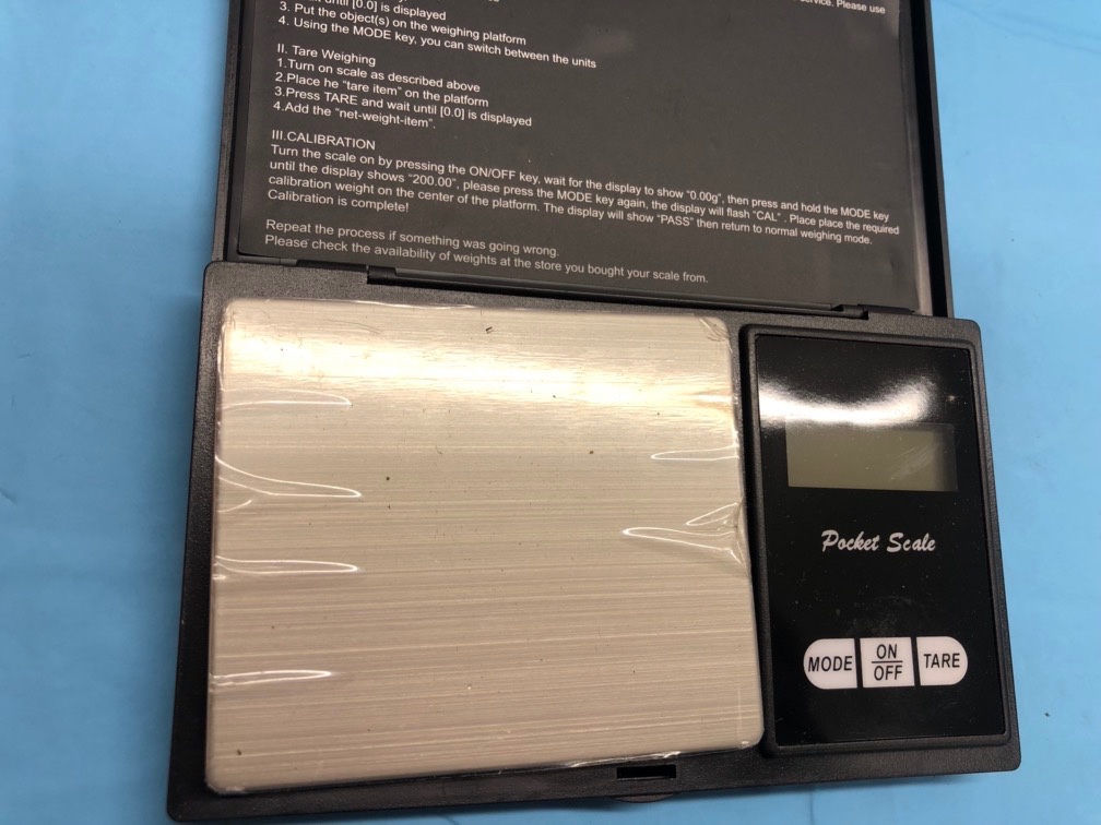

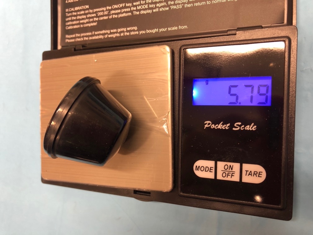

2 - son étanchéité (en le trempant dans l'eau : pas de bulles !
3 - son poids (normal 5,7 grammes)
Ou au moins inférieur à 6 grammes !
4 - la qualité du rivetage plastique (parfois le flotteur est branlant ...

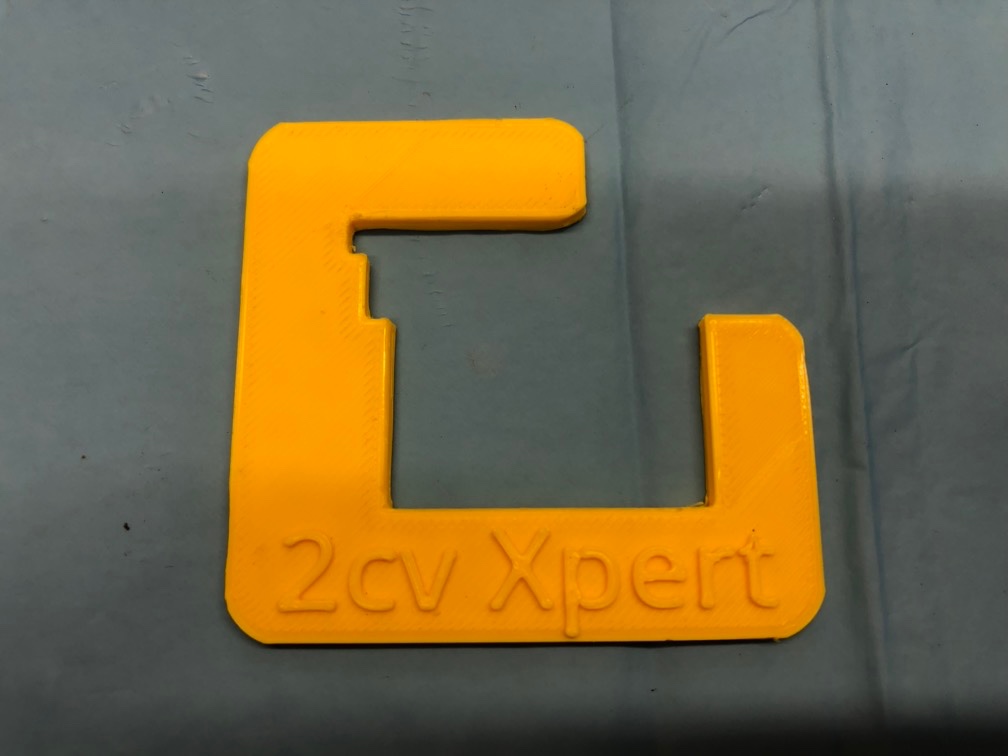

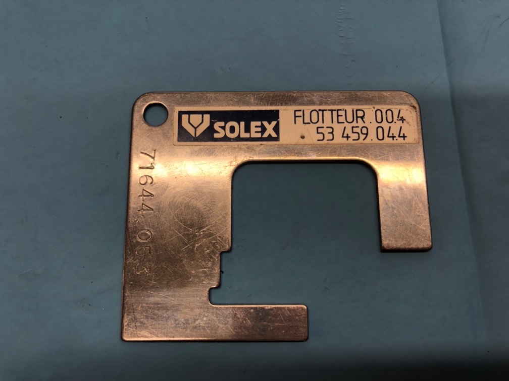

5 - et surtout sa forme, en le comparant au calibre Solex
Refait en impression 3D
Le flotteur doit reposer sur son rebord et la patte est parallèle au calibre
Donc, là, ton flotteur est oki !!!
PS : le fichier STL du calibre du flotteur est disponible sur simple demande par mail, à marie@2cvmedias.fr.
						Tu valides

vu qu'on parlait de pointeau tout à l'heure. J'ai acheté un pack de réfection de carbu récemment (j'ai un 26/35 s SIC en 26/18). la bille de mon pointeau n'était plus tenue par le "bec" et le ressort sortait. Cela mettait un cheni monstre.
J'ai monté le nouveau pointeau en conservant précieusement l'ancien, toujours des problèmes de câlage après démarrage... Je me suis dit que l'arrivée d'essence devait être mauvaise et effectivement, le nouveau pointeau restait parfois croché et obstruait le trou quand je l'actionnais avec mon doigt en position verticale, mais pas à chaque fois. En tournant le petit giglet du pointeau (oui, j'ai pas tous les termes), je ressentais des points durs. j'ai essayé d'insister, de tourner faire comme une sorte de "rôdage des soupapes" mais rien à faire, il restait toujours coincé parfois et empêchait l'arrivée. Finalement j'ai remis en service l'ancien pointeau en remettant le petite ressort, la bille et j'ai "re-serti" une chouille en aplatissant la lèvre avec un objet plat pour que la bille reste en place. Celui-ci au moins redescend toujours.
J'ai pas encore re-testé le tout (je dois d'abord refaire mes soupapes... ce qui augure de longues heures de recherches sur le forum mais à terme on est tous habitués je crois...). Mais oui, bien tester le pointeau avant de remonter et au moindre point dur, même minime, j'ai l'impression que c'est pas bon. Et effectivement les pointeaux de refabrication sont une chouille plus grands.
Si ça peut aider un novice comme moi

Surveille bien le bon fonctionnement du pointeau, quand même!
Refaire les soupapes??
Tu les nettoies, tu les change avec les sièges ou tu les fais rectifier, avec les sièges? (Pas d'autre option possible, le sacro-saint rodage ne servant strictement à rien voire à aggraver encore plus un défaut d'étanchéité!)
