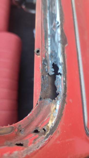

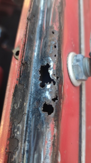

Bonjour, je me suis lancé dans le remplacement de mon pare brise. En effet je commençais à voir des boursouflures de rouille sous le joint et voulais arranger ça avant qu'il ne soit trop tard.
J'ai poussé un grand ouf de soulagement après avoir retiré le pare brise. Mais une fois l'espèce de Scotch jointant les 2 tôles du bas et un bon coup de ponçage je relativise mon ouf. Ça fait quand même un peu dentelle.
Est-ce arrangeable sans remplacer la baie selon vous ? Tenter un peu de soudure aux 2 pires endroit et... Je sais pas, résine epoxy ailleurs ?
Je ne souhaite vraiment pas me lancer dans de gros travaux.

Il y a eu plusieurs post a ce sujet
Quand a ta baie de la résine peut suffire, mais vu l état ce ne sera que provisoire
Moi n ayant pas la connaissance de soudure je mettrais de la résine, voir le post d Akoirium, mais la vrai solution serait de changer la baie, mais pas le meme travail

Pour la tenue dans le temps je peut pas te dire vus que je viens de faire la mienne...
La soudure si tu n as pas le bon matos tu peut oublier... j ai essaiyer a l arc et je n ai fait qu empirer les choses.
Le plus simple est donc de démonter le tableau de bord pour avoir accès aux trous par en dessous, bien tout gratter et netoyer, puis un bon coup de ferose par en dessous et dessus.
Puis un peu de papier journal par en dessous pour retenir la fibre ou le mastic que tu fait par au dessus.
Et enfin beaucoup de ponçage !
Et tans qu a faire et que tout est démonté... profite en pour refaire ton volet d aération et la jonction de ta charnière de capot
Le scotch que tu a enlevé... sur les montants c est normal ( perso j ai rebouché au mastic plustot que remettre du scotch)
Par contre si tu en avais sur le bas du pare-brise, la c est pas normal et n en remet surtout pas ... c est un nid a merde !...
Et enfin... n esite pas a prendre du mastic de bonne qualité sans regarder le prix !...
Je pense que c est la dessus que la tenue dans le temps se joue ...
Bon courage pour les travaux ...

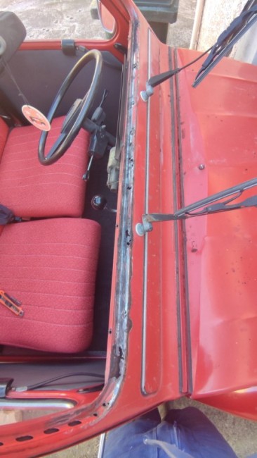

Bon, ça y est, j'ai terminé.
Quel travail, d'abord de nettoyage. gratouiller percer. J'ai percé au gros diamètre chaque trou aussi petit fut il, puis au dermel chaque tâche. En effet, metal à nu, il y avait pas mal de tâches noires derrière lesquelles se cachait... une petite zone de rouille. Mon dentiste, et néanmoins ami est passé et s'est bien marré : "c'est mon quotidien ce que tu fais"
Puis nettoyage, anti rouille re-nettoyage, mastic poncage nettoyage mastic poncage nettoyage mastic poncage nettoyage ...
j'avoue ne pas avoir poussé jusqu'à une surface nickel. Pour moi a cet endroit le joint de fait pas... joint, c'est invisible donc je me suis épargné le mastic de finition.
Puis un petit coup de bombe antirouille, du rouge. Faut maintenant mettre un coup de polisseuse et ... remettre en place le pare brise et croiser les doigts pour que ça ne fuit pas (ca ne fuyait pas avant démontage).
Au final c'était plutôt plus rapide que je ne pouvais le craindre. Mais la question reste : pour combien de temps cette réparation tiendra elle.

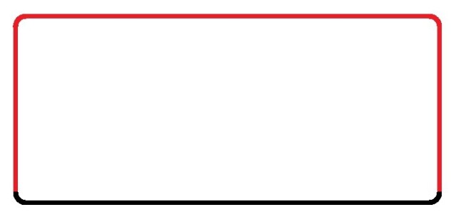

Attends attends ...
j'ai pas tout compris.
Tu met le silicone sur la partie rouge ?
- akoirium
- Messages : 800
- Ma deuche : 2cv6 1978
- Localisation : albi
Re: Changement de pare brise de ma 2cv
Oui mais jusque en bas de l arrondi...
Et comme le joint est souple, on peut passer la canule derrière le joint
Comme ca c est propre et 100% étanche.
Par contre , ne pas utiliser autre chose que du joint silicone pour salle de bain... si non c est la galère pour le prochain demontage du pare brise !...
