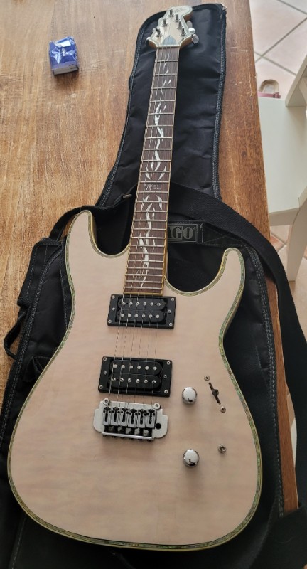

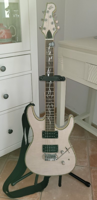

C'est un cadeau pour ma femme qui joue bien mieux que moi (je suis débutant+++)
Modèle WLS deep blanche, elle est magnifique, elle a vécue, elle date de 2006. Micros actifs.
Je l'ai démonté, réglage du trusroad, réglage de l'action, nettoyage à fond (frettes, touches, corps), changement des cordes Ernie Ball 9-42... oui je suis plus intéressé pas le côté lutherie, normal pour un deuchiste

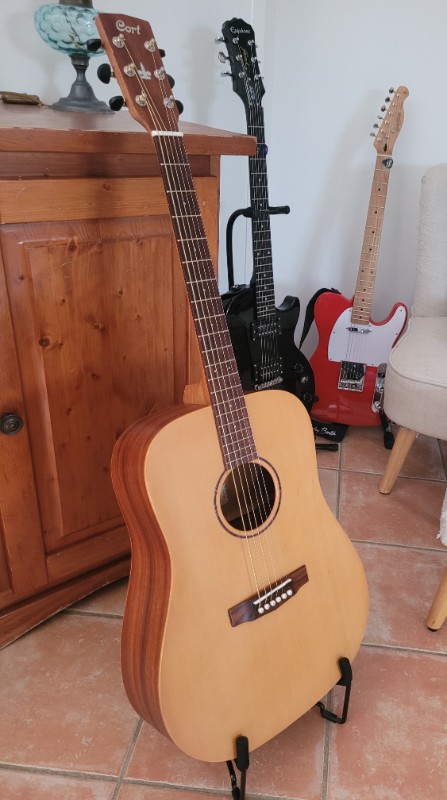

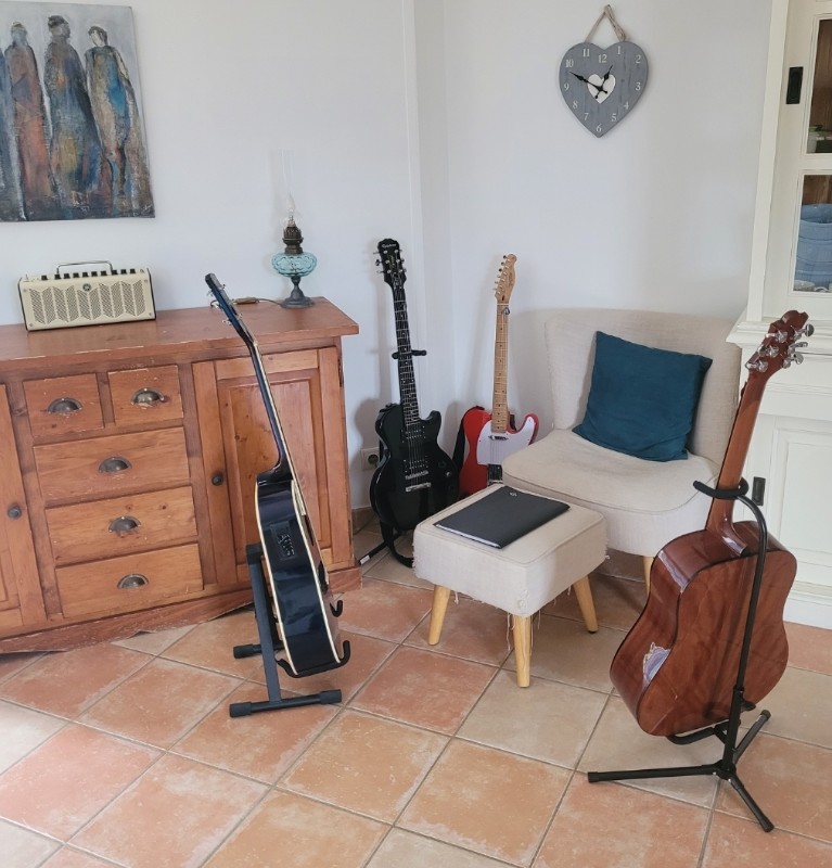

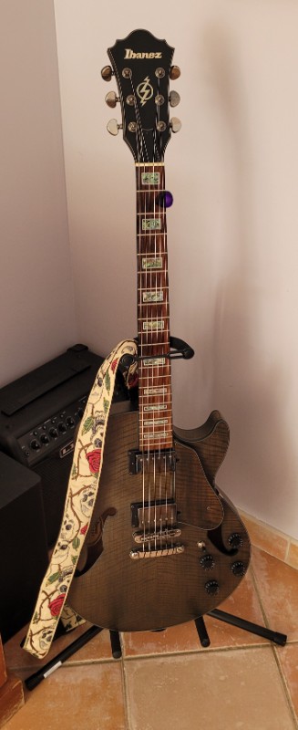

Mais elle est pas seule
Plis une ou deux qui traîne et les 3 basses de mon fils, et personne et musicien mais ont aimé les instruments
Prochain projet, j'ai acheté à vil prix une Harley Benton façons Les Paul neuve sur Lbc, je vais monter un projet Temu, micro zébra, mécaniques blocantes pour un petit budget et voir ce que cela donne...

@Eric
Voilà une belle brochette de guitares ...j'aime bien l'Ibanez...de quoi passer du temps si tu apprécies la remise en état...ou la customisation qui peut apporter aussi d'agréables surprises.
En ce qui me concerne, c'est basse YAMAHA, que je pratique depuis plus de 20 ans, dans un groupe pop-jazz-rock actuellement...mais aussi guitare électrique à l'occasion avec une Fender U.S. car c'est mon instrument de prédilection depuis ... pfiou ! ...y'à longtemps...j'ai commencé à 15/16 ans...
Depuis 7 ans environ je me suis mis à l'électro-acoustique avec comme mentors Pierre Bensusan, Al Petteway, Benji Powell,etc...je compose, crée mes tablatures, fait des reprises aussi, le tout en accordages autres que l'accordage classique EADGBE, c'est à dire que j'utilise les accordages DADGAD, DADGBD etc...j'ai 1 acoustique (ma toute première que je conserve précieusement , une Epiphone des années 70) puis une basse ORTEGA électro-acoustique que j'utilise peu, comme toi cela a été un coup de cœur, car elle a une très belle lutherie... et enfin j'ai 5 électro-acoustique : une petite MARTIN, que je réserve à ma petite fille qui l'adore, une LAG( ma première électro), une Takamine très agréable , et 2 Lowden que j'utilise essentiellement, des petits bijoux de guitare, du haut de gamme...voilà comme toi la guitare est une passion, mais faire de la musique aussi...avec les Deudeuches ça prend du temps à n'en pas douter.
