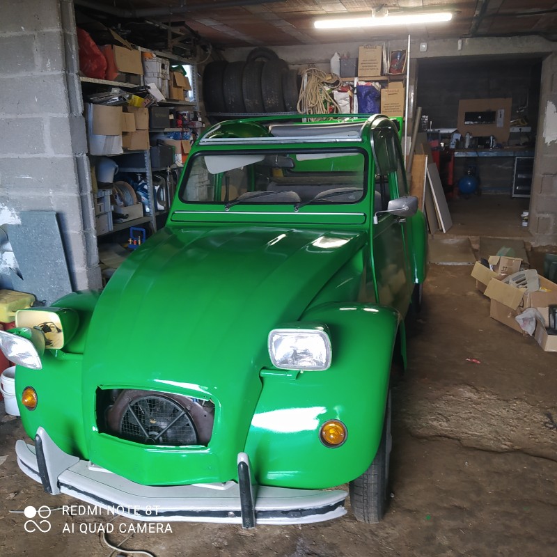

Bonjour a tous
Un bon moment que je n était pas venu mais boulot, boulot sur la2 patte et sur Les sur les autres voiture que je delaissai et puis vacances donc j'en profite pour vous montrer Mami après sont lifting mais hélas encore du boulot car elle a fait sa première sortie hors du portail cette aprèm et tout à pas été comme j'aurais espéré mais demain passage au ct
Messages : 17345
Re: Restauration de ma titine

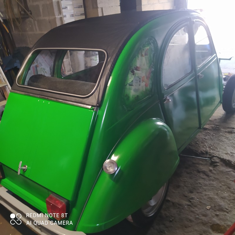

Remets la poignée de la malle à l'horizontal, sinon tu vas te faire recaler au CT ! 😁
Que s'est-il passé lors de sa sortie ?
cirev13
Messages : 547
Ma deuche : 2cv charleston
Message par cirev13 »
One belle métamorphose, félicitations :clap: et bonne chance pour le CT.
Messages : 9742
:champagne: beau Boulot.
C'est une belle réussite, bravo :clap:

Bjr et merci
Alors ct ok mais sa été laborieux déjà arrivé là bas elle voul is plus quitter le parking et oui démarrage a chaud difficile enfin après qq minutes elle c'est décidé et puis pendant le contrôle elle a fini par caller net la sal..... Et la impossible de la redémarrer sa va il a été cool il restait les suspensions frein et feu a contrôler on la poussé puis encore pousser pour la sortir mais avoue que sa la fout mal quand même et ensuite bloqué une bonne demi heure capote ouvert sur le parking que refroidisse je pense que sa Vien de la bobine ensuite j'ai pu rentrer et la averse 30 secondes après de la flotte dégoulinait du tableau de bord et sa me coulais sur les godasse donc loing d'être au top après il me semble que le volet d'aération n'était pas fermé comme il faut au début m is après m'en être rendu compte sa coulais encore donc recherche de fuite
Messages : 17345
Zeus44 a écrit : 03 sept. 2025, 21:07 Bjr et merci
Ouch !!
Te voilà en règle pour 2 ans. C'est déjà ça ....
Pour le démarrage à chaud, la bobine est un classique.
Pour l'eau qui passe par le TdB, c'est aussi un signe que tu as une deuche !! :gnark: Très souvent l'eau passe (entre autre !!) par les biellettes d'essuie-glaces ! Parfois un changement de joints suffit à résoudre le problème, mais pas toujours. Le volet d'aération est aussi une source de fuite possible. Même fermé correctement, si le joint est HS, bah ... ça continuera à fuir !

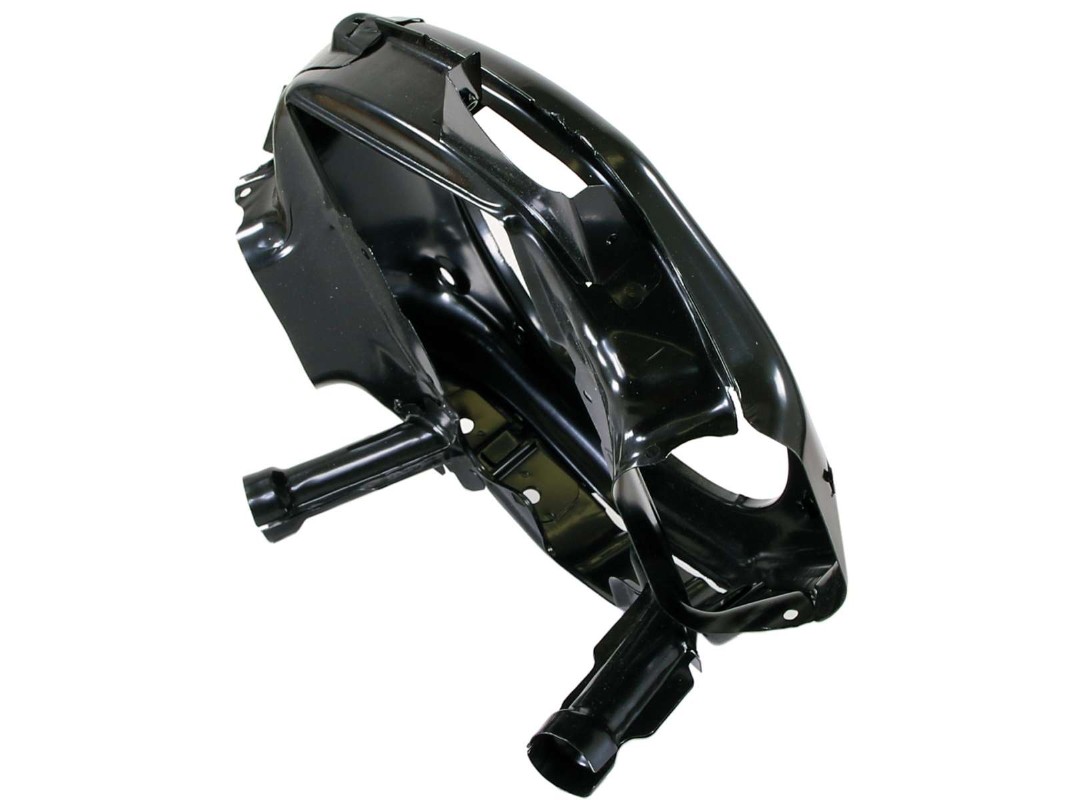

La seule durite qui parte du carter du ventilo (sur le dessus à droite !) est celle qui sert pour la soufflante : le turbo de la deuche !! :gnark:

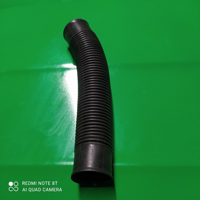

Messages : 7396
Bonjour @Zeus44 ,le tuyau, c'est un manchon qui va sur l'aérateur du disque de frein

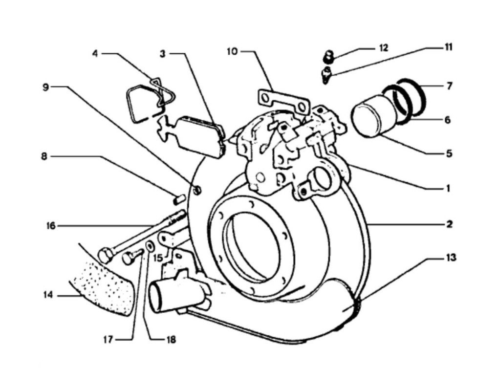

Bonjour Deuchémoi, les manchons servent au refroidissement des disques de frein, tu dois en avoir sur ta 2CV6
Messages : 755
@CHARLYSTONE a raison !
Mais... comme ils cassent comme du verre, et vite, pleins de personnes les viraient, c'est sans doute pour ça que tu n'en as pas, mais ça se retrouve facilement :

Ca repart de l'arrière du carter, alors ?
Messages : 755
Ca ressemble à ça :
citroen-2cv-circuit-refroidissement-boitier-ventilateur-2cv6-a-partir-1981-P10092-3.jpg
Messages : 7396
C'est ça, le manchon passe sous le filtre à huile, côté droit, sous le cylindre côté gauche, j'ai toujours gardé les refroidisseur ,certains les ont retiré, car avec les vibrations la patte fixé sur le pot casse

bjr a tous alors pour la durite elle etait bien fixer sur les manchon du bas du carter de ventilo que l on vois sur la photo de damien 25 par compte elle ne ressemble pas du tout a se que l on voit sur les lien moi c'est sa que jai d'ailleur que du coté droit l'autre a du s'envoler vu la vitesse de nos bolide

Bjr ok merci Damien enfait c'est juste pour savoir a quoi sa servait vue que je voyais pas où cela pouvait être branché de l'autre côté et si il sont vraiment nécessaires car j'en est qu'un
